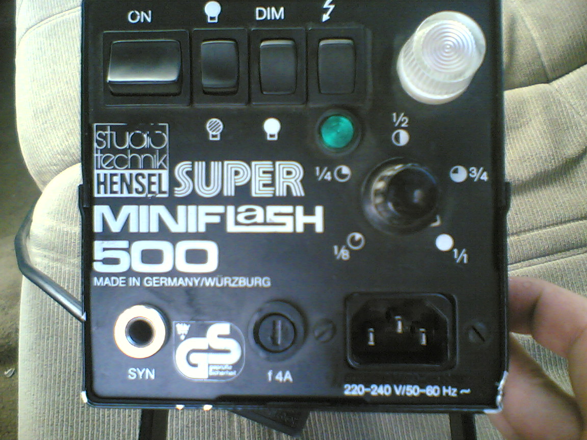

Na akkor,.... adott egy mindenes piacról vett "stúdió vaku" amin van egy jack dugó szerűség, és arra már sikerült rájönni hogy az arra solgál, hogy oda volt dugva a fényképezőből ami jön kábel, és onnantól ugyanúgy működött mint egy hagyományos vaku, csak egy kicsit nagyobb telljesítménnyel.. na most ebből kellene strobit varázsolni, mégpedig én arra gondoltam hogy v.mi relés dolgot arra a bemenetre kötni, és az kapcsolgatná a villanócsövet
És azt szeretném kérdezni hogy megvalósítható-e az 5letem és hogy ha igen akkor fog-e az olyan gyorsan villogni mint egy erre legyártott stroboszkóp?
Ja, és lécci v.hogy érthetően mondjátok már el mert ehhez az elektronikához, még nemsokat konyítok.
Válaszotokat előre is köszönöm.

(#) Maffiozo válasza Maffiozo hozzászólására (») Ápr 1, 2006 /
itt egy kép is róla.. ott van a bal alsó sarokban a kics csatlakozó, na arra kell nekünk v.mit varázsolni.
(#) szabi83 válasza Maffiozo hozzászólására (») Ápr 1, 2006 /
diszkó-stroboszkópvakuval.JPG -en lévő kapcsolást megépítve, teszt közbe igaz 10µF/250v os kondival(ez volt itthol) meg nézhetitek... csatoltam a videot
:felkialtas:a kondi 10 perc alatt jó meleg lett, minden hogyan ajánlott a 400v os kondi!!:felkialtas:
ebbe be van vezetve a 220 akkor opto csatival leválasztanám a kisfeszt, bár így is triak kapcsolgatja a 300voltot (kb)
ez jó nagy fotosvaku amugy :yes: :yes:
120 euro használtan
mennyi ért szerezted ?
14A -es bizti van benne bika
ajánlom, hogy ha szétszeded a kondit(kat) süsed ki mielött téged sütne ki (vagy ne érj hozzá) 300v is lehet benne sőt.. v több
üdv

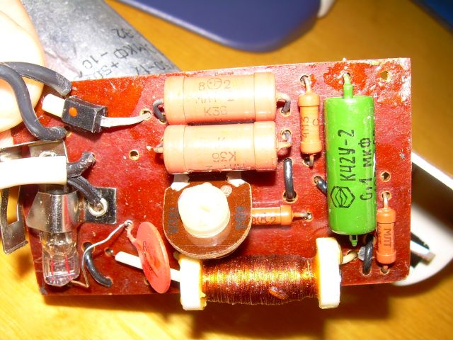

(#) yozso hozzászólása Dec 19, 2006 /
Van egy ilyen orosz vakum amely eredetileg 4 db D elemmel működik (az elemtartó dobozból vakuba már >230V feszültség megy).
Ezt szeretném átalakítani stroboszkóppá. 130-160 villanás/perc körülire.
Ezekel a gyári alkatrészekkel képes a fent említett sebességre?
Milyen kapcsolással kell még kiegészítenem a cél eléréséhez.
Egyáltalán táplálható ez 230 V-ról közvetlenül?
Üdv.:yozso
