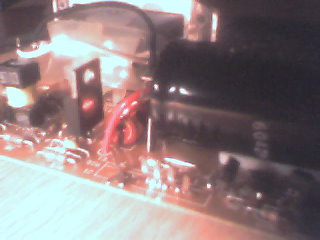

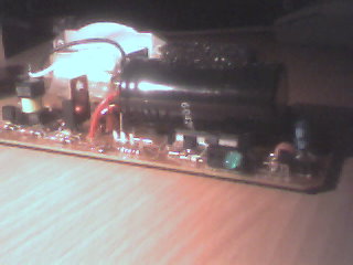

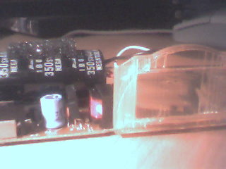

Valószínű hogy van valahol az elektronikájában egy trafó (nem a töltökör trafója!!!) annak a primerkörében kell hogy legyen valami kapcsolóeszköz, valószínüleg tirisztor. na azt a lábát kell GND re tenni a trafónak, ami a tirisztorra megy, és ha fel van töltve a kondi, villanni fog.. Ha régi mechanikus gép, akkor egyszerűbb a dolog, mert akkor van a blendezárnál valahol egy érintező, vagy kapcsoló, ami elsüti a vakut...
Képed nincs róla?
A hátulján van 7db kivezetés abból a 6-5 a GND
Az úgy nem lenne egyszerübb ha meg mondom a fényképező típusát???
megmondhatod, de én nem ismerek minden gépet fejből
Ahoz hogy villanjon az kell, hogy a nagykondi fel legyen töltve, ez a feszültség megjelenjen a cső két végpontján, és ha ez megvan, kapjon egy gyujtóimpulzust, ami a cső harmadik kivezetésére árkezik általában. Tehát ezeket ellenőrizd, hogy rajta van e a csövön a 3xxV, és hogy hová csatlakozik a cső harmadik kivezetése. Ez valoszínűleg az elsütőszerkezethez fog vezetni, na erre kell valahogy egy nagyfesz impulzust varázsolni, de a kapcsolás ismerete nélkül nem tudom megmondani hogy mit hova köss!
Most valszeg azért nem villan el, mert valami többfunkciós vaku, és van még engedélyező lába, vagy fényerőszabályzója, vagy nemtudommi, amit szintén be kéne kötögetned hogy elvillantsa a gép.
Szét néztem a nyákon, és találtam egy tranyót aminek az emitere a cső harmadik kivezetésére van kötve. NA én megfigyeltem hogy a tranyó kollektora egy másik tranyó emiterére van kötve, na annak a tranyónak a kollektora a 7-es kivezetésre van kötve. a bázisa a 3-ra. vagyis az 5, 6, 7-es kivezetést összekell kötnöm és ha a kondi feltöltött akkor a GND-t hozzá teszem a 3-ashoz és val villanni fog. ha nem akkor vagy pukk vagy
van a két végén 1-1 kivezetés, aminek a vége bemegy a csőbe, és van a harmadik, ami általában az üvegre van rátekerve kívülről, ez az elsütő kivezetés.
Ha a az elem (-) részét az 5-ösre rakom a akkor töltődik,
ha a 7-esre akkor egy egyenletes nagyon magas(olyan magas hogy alig hallom) hangot ad. Lehet hogy egy tranzisztor :kerdes:
Az a magas hang jót jelent! Akkor jár az oszcillátor, tehát ha minden igaz, tölti a kondit!
