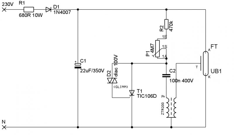

(#) proli007 válasza sirály12 hozzászólására (») Máj 3, 2011 / 1
Látom nem válaszol senki. Én csak elviekben szólok hozzá.
- A vakucsövek általában 300 és 500V-oasak.
- Ha lenne katalógus, akkor megadják, hogy mennyire terhelhető. Vagy is az energiát Wattsecundumban.
- A fényképezőgépnél, hatalmas energiát nyel le a cső, csak éppen elég ritkán villan. Vagy is van ideje lehűlni.
- Egy nagyobb vakucsőnek terhelhetősége is magasabb.
- A kondenzátorban tárolt energia, (C*U^2)/2. Ebből és a villogási sebességből kiszámolható, a terhelése.
- Tehát messze nem akkora kondi kell bele, mint a vakuban van. (és a fénye is sokkal kisebb lesz)
üdv! proli007
(#) KILLER0815 válasza proli007 hozzászólására (») Máj 4, 2011 /
Köszönöm a választ az nem baj ha kissebb a fényereje akkor ezek szerint úgyan az a kapcsolás kell ehez a csőhöz is mint mint más villanó csövekhez ugye?
(#) proli007 válasza KILLER0815 hozzászólására (») Máj 4, 2011 /
Így van, esetleg a kisebb (rövidebb) cső miatt, a feszültséget kisebbre és/vagy a kondi kapacitását kisebbre kell választani. De gondolom nem véletlenül tesznek ezekbe "böszme" csöveket. (Bár és nem is értem mire jó ez, pontosabban ki nem állom ha a szemembe villognak)

Van egy kapcsolásom ez 20Ws os villanócsőhöz van működőképes lehet ez? És jó lenne a kis villanócsőhöz vajon?
(#) proli007 válasza KILLER0815 hozzászólására (») Máj 5, 2011 /
Ha megnézed, ez is egy testes kis cső. Úgy hogy biztos jó, csak a 22µF-os kondit biztos csökkenteni kell, mert szerintem a kis csőnem lesz hosszú életű.. (De ne legyen igazam)
üdv! proli007
