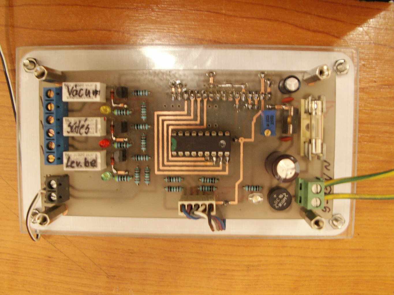

(#) Szili Zoltán válasza Szili Zoltán hozzászólására (») Aug 9, 2013 /
A vezérlőm előlap és nyomtatott áramköri rajza.
Az előlap Front designer 2.0 a nyák Sprint layout 5.0 programmal készült.
Ha valakin kéri felteszem az eredeti formátumban. A PIC-et parsic 3.56 programmal írtam.
Ha kell valakinek, felteszem hex filet.
És a kész vezérlő. Az előlap házilagos "fólia tasztatúra", a plexi lapban mikrokapcsolók
bújnak meg ( az egyik képen a panelje látható). Mivel a matricázás több réteg (viszonylag vastag) öntapadó fóliából készült, így a plexi tömítése után (előlap felől) víz zárt.

(#) Sebi válasza Szili Zoltán hozzászólására (») Aug 10, 2013 /
Nem akkora gond ám a vákuum mérése, vannak differenciál szenzorok pl Motorola (vagy manapság ON semi) gyártmányok 3..4ezer körül. 0,99-ig lehet lemenni a VAC-star-ral - a saját mérése szerint.

(#) Szili Zoltán válasza Sebi hozzászólására (») Aug 10, 2013 /
A vákuum szenzor korrekt megoldás lenne, megoldhatná a digitális kijelzését a
vákuum értéknek illetve nem idő, hanem nyomás alapon lehetne szabályozni a
készüléket. Sajnos csak Parsic-ban tudok (valamilyen szinten) programot írni PIC-re.
Ez a megoldás egyenlőre még nagy falat lenne. Az egyszerűbb megoldás a vákuum
idő állítása és egy mechanikus óra beszerelése. Aztán lehet az időt állítgatni!

(#) kaqkk válasza Szili Zoltán hozzászólására (») Aug 11, 2013 /
Lehet kapni fix és állítható értékű vákuum kapcsolókat hűtőalkatrész boltokban.
Parsicban sem nagydurranás a ADC kezelés ,és az lcd kijelző meghajtás tehát a vákuum szenzor is tökéletes megoldás .
