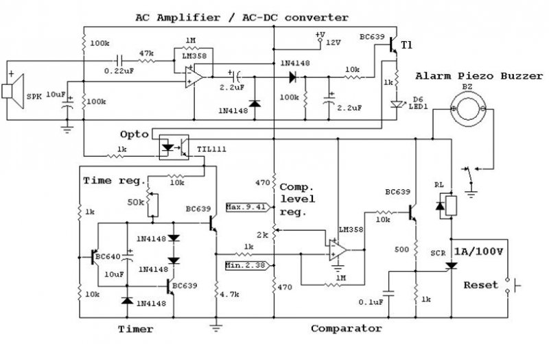

(#) zoltan_30 válasza juhostt hozzászólására (») Feb 11, 2009 / 4
Ha jol ertem akkor szukseged van egy kapcsolasra amely a telefon csengetes hatasara egy relet huzzon be.
Beszurok egy kapcsolast amely egy hasonlo esetben kerult alkalmazasra.
A lenyege a dolognak az, hogy amikor a telefon cseng akkor a headszeten (vagy hangszoron) is megjelenik a csengetesi frekvencia.
A rajzon lathatoan egy IC eloerositi a valtofeszultseget es utanna egyeniranyitva a csengetesi jelt a T1 tranzisztor bazisat tamadja meg.
Amikor csenget a telefon akkor a T1 tranzisztor nyit es a LED1 vilagitani kezd.
A T1 tranzisztor emitterebol kivett kb +12V jel egy masik tranzisztort vezerelhet amelynek a kollektoraban van egy kis rele amely behuz amikor a telefon csenget.
A rajz tobbi resze nem erdekell teged mert annak mas szerepe van. Esetleg a komparator bemenetet direkt kotheted a T1 emmiterere es igy egybol meg van oldva a kerdes.
Hogy , ne komplikald inkabb egy tranzisztorral old meg a rele mukodteteset.

Atrajzoltam a kapcsolast, erosit - egyeniranit -led kijelzes amikor csenget a telefon es rele behuzas.
A rele kontaktusaival akarmit meg lehet vezerelni.
A relet ki lehet valtani egy tranzisztorral is.
