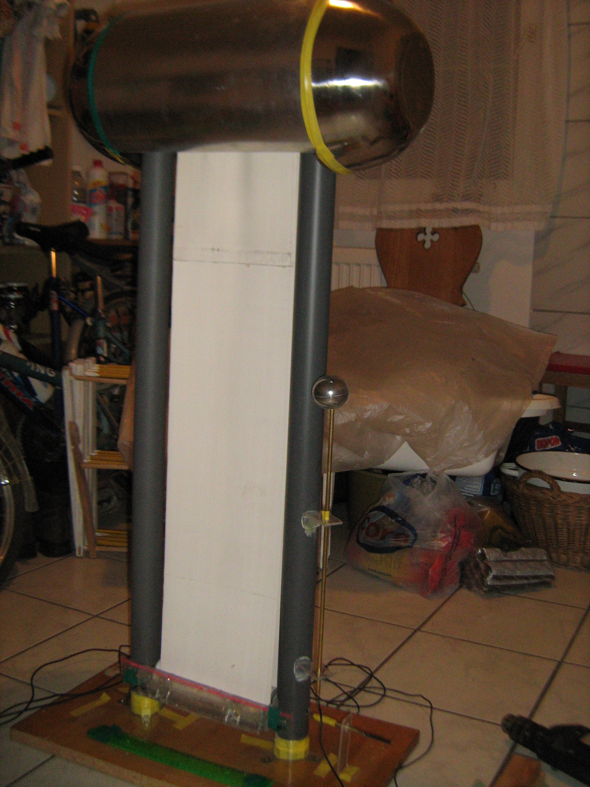

(#) MeeekkElek válasza Markota hozzászólására (») Jan 27, 2009 / 1
Sziasztok. Kb egy éve csináltam egy VDG-t. Egész jól működik. Kb 35 cm-es szikrákat lehet vele generálni. Egyszerű anyagokból átlagos szerszámokkal és felkészültséggel elkészíthető. Mellékelek fényképet. A szalag gyógyászati segédeszközök boltjában kapható gumilepedő. Többféle van, az olcsóbb egyszerű nylon, a kicsit drágább gumiból van, az nekem bevált. A hengerek műanyag csőből vannak, a felső be van vonva alufóliával, az alsó pedig teflon szalaggal. A nagy gömb két fémtál plusz egy alumínuim lemezből készített henger. A tálak pereme le van vágva és csiszolva. Össze vannak ragasztva. A kis gömb két kis Ikea tál összeragasztva. A kefék úgy készültek, hogy gombostűket ragasztottam egy lemezre és rézdrótot forrasztottam hozzá. Két mőanyagcső a tartó. Azt olvastam, hogy a fa nem jó, nem szigetel eléggé. Fúrógép hajtja :yes: !
(#) Collector válasza MeeekkElek hozzászólására (») Jan 27, 2009 /
Szép nagy darab. Korona veszteség nincs?
