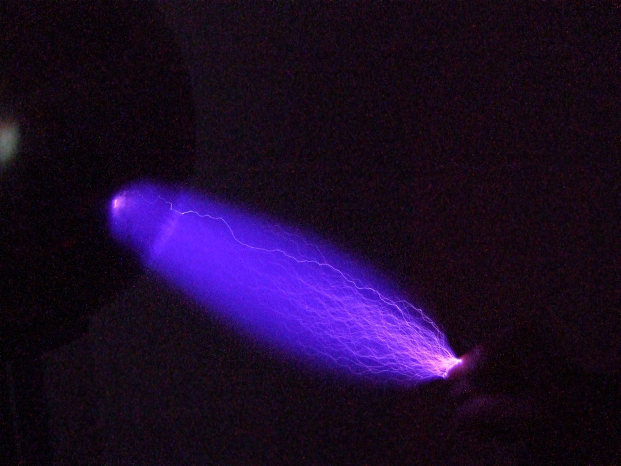

(#) Collector hozzászólása Máj 2, 2014 /
Bónusz videó: Bővebben: Link
Elég nehéz levideózni a szikrákat, mert elég halványak, de itt jobban látni az előzőnél talán, meg a páratartalom is csökkent úgy néz ki.
A kezemet jól kidekorálta.
(#) Collector hozzászólása Máj 5, 2014 /
Egy képet azért csináltam, még ha iso800 és 30 másodperces záridő is kellett hozzá
Sötétben szabad szemmel látni a plazmát a gömb körül.
