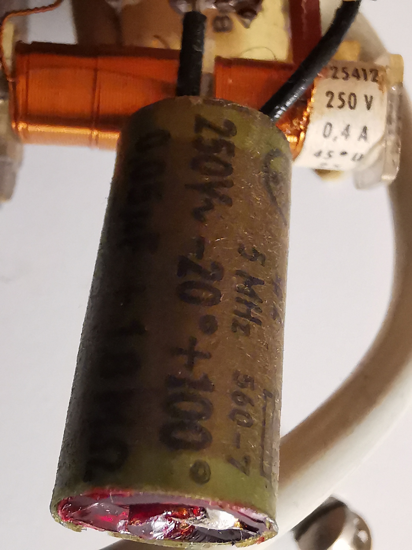

		No hát lelkes amatőr hobbistaként megelégeltem, hogy a párom varrógépe időnként elindul magától.... Ez egy Pfaff ősrégi varrógép mely pedáljában valószínűsíthetően megtaláltam a két rossz alkatrészt. Az azonosításban szeretnék segítséget kérni és esetleg ha van tippetek, hogy hol tudok alkatrészt venni az szuper lenne. Fotókon a két bűnös
		Ha ősrégi az a pedál, túl sok alkatrész nem lehet bent.. Biztos, hogy egy zavarszűrő miatt indul el magától? Ha megfelelően át( vagy ki )kötöd a nagyobbikat, normálisan működik a gép? A másik darab milyen pozícióban van? Nem tudod visszarajzolni?
				Egy fotó nem ártana a pedálról sem, mennyire ősrégi..
		Ha a kisebb kondi átköti a szabályzó részt, akkor annak az időszakos zárlata okozhatja a megindulást, de a nagyobb biztos nem olyan pozícióban van.
				Egy ilyen pedálban, ha egyszer magától elindulna a zavarszűrő hibájából, meg se állna többet.
		![]() A szabályzó részben lehet a hiba. Képet kérünk!
				Azt a barna kondenzátort kapd ki -  elképzelhető, hogy az "köti át" a szabályzó részt, amikor éppen zárlatos. Kikapcsolás után megint jó egy kicsit, "öngyógyul" az előző zárlat helye, aztán újra zárlatos máshol...
		Látod, milyen kapacitás érték van rajta, min. 250 Veff feszültségű és olyant vegyél/tegyél bele, hogy ne zavarja a környéket varráskor..  |
