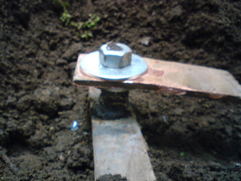

Igaz nem hálózati földeléssel kapcsolatban lenne kérdésem, de konkrétan ilyen topic nincs. A telek végébe, a háztól elkülönülve, készítettem egy fém tetővel fém szerkezettel és falakkal, egy (belül OSB-s) házikót. úgy gondoltam erősen kivan téve a villámveszélynek, leföldelem. Két darab 2 m-es U-vasat akartam lenyomni, de valami kőbe elakadt, megállt, így mindkettőből kb 0.5m levágtam végül is az a vége hogy van két 1.5 m és két 0.5 m sorban, és a tetején egy laposvassal össze vannak kötve, hegesztve: ezt csak azért írtam le mert azt szoktak javasolni hogy egy 2 m-es rudat üssünk le. Nem tudom, hogy a felület számít igazából, vagy pedig hogy milyen mélyen van, bár a felület lehet a lényeg gondolom, egyébként kb 3 m(2)-es összeadva így. Nade nem is ez a lényeg. Két dolog miatt akartam elkészíteni a földelést, egyszer, hogy az épület biztosítva legyen villám ügyileg, a másik dolog pedig, hogy a kísérletezgetés helyszíne lenne a fészer és pl az éppen elkészült Tesla tekercsemet tilos hálózati földre kötni, de gondolom még sok dologgal van ez így. Összegzésül a kérdéseim: - Elég-e a felület, mélysége a levert vasrudaknak? - Ha a ház tetejével és/vagy fém szerkezettel összekötöm a földet az úgy megfelelő, vagy készítenem kéne egy kitörési pontot valahol a tető közepére, és ezt összekössem a házzal, vagy külön, mert ugyebár nem biztos, hogy pont a kitörési pontba csak a villám?! - Ha nem viharban használom, akkor gondolom megfelelő lesz földelni az elektrós dolgokat? Köszönöm!
Villámra biztos nem jó így. A villám energiáját nem vezetheti a tető. Nézz meg néhány megvalósítást, a villámvezető vastag anyag, kiemelkedik a környezetből és nem árt ha el van szigetelve. (Ellenkező esetben tűz, élet és egyéb veszélyek merülnek fel)
Azt hogy a földelésed mit ér megnézheted úgy hogy arról üzemeltetsz egy hősugárzót pl. . Ha nagyjából ugyanannyi áramot vesz fel mintha hálózatról menne akkor jó lehet. (De én kétlem) A minél mélyebb szonda arra jó, hogy ott nem szárad ki a föld. Mert a száraz föld nem vezet. Szóval a felület és a mélység is fontos.
A tető vezetheti a villámáramot nyugodtan.
Az a lényeg hogy csinálj felfogót monduk egy 2 méteres rud a tetőgerincre hogy abba csapjon a villám . A lemezhez szegecseléssel csavazozással hegesztéssel csatlakozhatsz. Alul a földelőszondákhoz oldható kötéssel ha mérni akarod. A vas bódé legyen a hálózati földelővel is összekötve és ha futja rá akkor egy B+C típusú tulfesz levezető a betápra. Ezzel egy teljes villámvédelmi rendszert építettél ami a bent lévő berendezéseket és téged teljes mértékben véd. Ha van a padlóba betonvas azt is jó bekötni mert akkor nem alakulhat ki lépésfeszültség és a földelés értékét is javítja.
Vezethet villámáramot a lemez mert nagyon nagy a felülete ezért jól hül és kicsi benne az áramsürüség.
Csak felfogóval kell ellátni hogy abba csapjon a villám.
A lemez anyagára és vastagságára, valamint a felfogó és a levezető közötti távolságra tekintet nélkül? Hm...
Na jó a lemez vastagság legalább legyen 0.5 mm feltehetően van is annyi .
A lemezel szerintem csavarozva vannak a fém tartószerkezethez ami természetes levezető. Annyi levezető amennyi lába van a tartószerkezetnek az alapba betonozva. Lehetne itt kockázatelemzést végezni de felesleges illetve kevés hozzá az adat.

Mellékelek egy képet: 6.5m x 2.3m-es a lapos tető, 0.8 mm-es alumínium hullámlemezből. A vasgerendákhoz, popszegeccsel van rögzítve. Írtátok, hogy ha van lehetőség kössem rá a vasbetonhálóhoz. Elég low-budget épületnek mondható, tehát csak úgy beledobáltunk vasdarabokat, némelyiket hozzáhegesztettük a főoszlopokhoz. de nem olyan mintha egy háló lenne alul sajnos, de akkor ezt hagyjuk is. Mint látható, nincs gerince a tetőnek, így valamiféle keret lehetne a megoldás, mondjuk a szélektől fél méterre egy 5.5m x 1.8m-es kb. Ez ki kell hogy emelkedjen, vagy mehet rá közvetlen? Tegyek a négyszög csúcsaihoz kitüremkedéseket tehát valami tüskeféleségeket, vagy a keret maga felfogja? Ha ez így jó, akkor erre rákötöm közvetlen a földelést, de maga a ház is rá legyen kötve gondolom. Ha esetleg feltétlen szükséges, még ütök le, ill megpróbálok, egy legalább 2 méteres rudat leütni, és azt is a vashoz kötöm. Illetve még annyit: "A vas bódé legyen a hálózati földelővel is összekötve és ha futja rá akkor egy B+C típusú tulfesz levezető a betápra." Erről írnál esetleg még pár szót, ha megkérhetlek? Köszönöm még egyszer!
