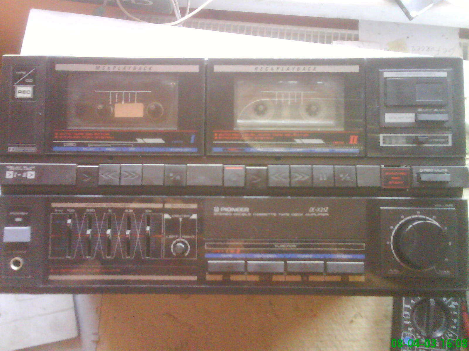

Nem értek annyira hozzá. Van rá 1 hónap gari visszaviszem, csak ha a végfok ment ki arra nem adtak garit. Bár két kis hangszóró tuti nem vághatta ki. A potméter vagy működik vagy nem?!NEM?
hi
potméterhiba lesz! "A potméter vagy működik vagy nem?!NEM?" ilyen alapon 50% hogy ötösöm lesz a lottón..... vagy 5ösöm lesz vagy nem ![]()
Oké. Köszi szépen. Akkor nyugodt szívvel tudom visszavinni holnap
![]() Már csak kíváncsiságból kérdem. Ha a végfok kimegy mik a "panaszok, tünetek" ? ![]()
Na az sokféle lehet:
1.semmi hang, 2.csak búg, 3.füstjelek, stb.stb.stb Ez tuti poti!
Nem csak a poti lehet a gond (de jó az esély rá), a hangszóróvezeték érintkezési hibálya is tudja halálpontosan ezt a jelenséget produkálni, érdemes megvizsgálni visszacipelés előtt.

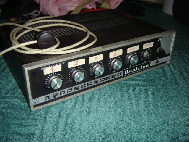

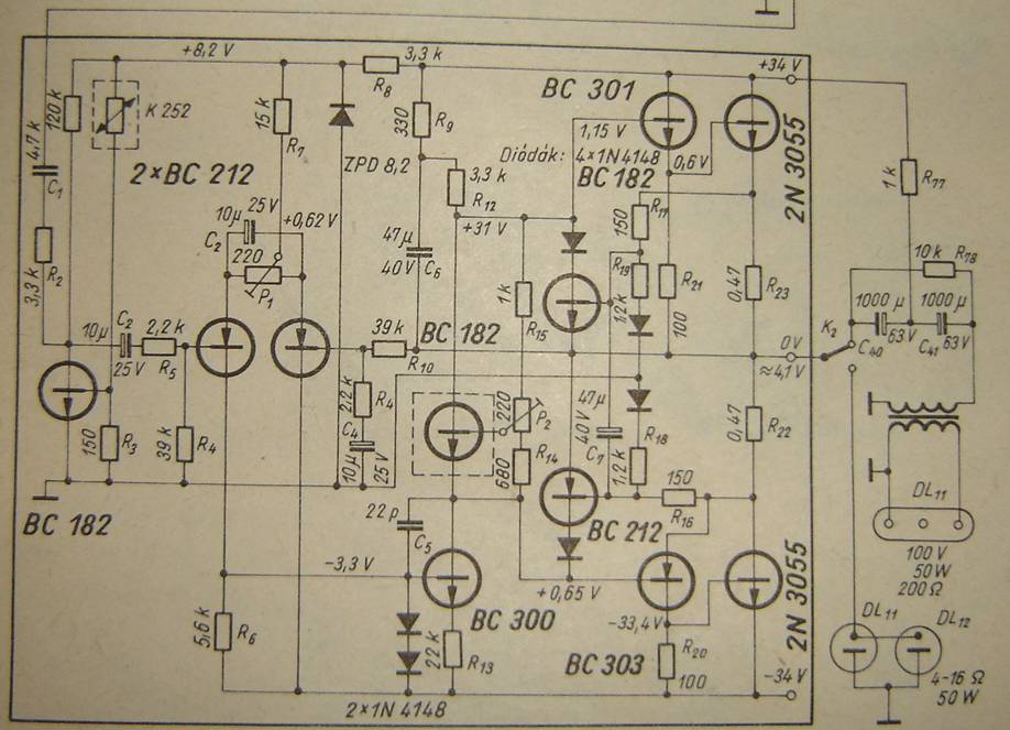

Ismeretlen okból kifolyólag zárlatos a képen látható keverőerősítő (Beag AET 453) két végtranzisztora. Arra lennék kíváncsi hogy ha kicserélem őket jóra akkor még miket lenne illő leellenőrizni a panelon, nehogy másik rossz alkatrész miatt az újak is elhalálozzanak? Ha vki lenne oly szíves és bejelölgetné nekem ezeket?! Köszi
Szerintem mérd át az összes félvezető elemet benne nem e zárlatos még benne a meghajtó tranzisztor is.Fuss végig az ellenálásokon(potikon) is nem e szakadtak, ugye ha panelbe méred nem kapsz pontos értéket se arra jó a mérés, hogy megtud nem e szakadt valami.Kondikat ha nagyon kivannak cseréld ki benne.Szoval szépen bogarászd át az egész panelt.
Átnéztem.

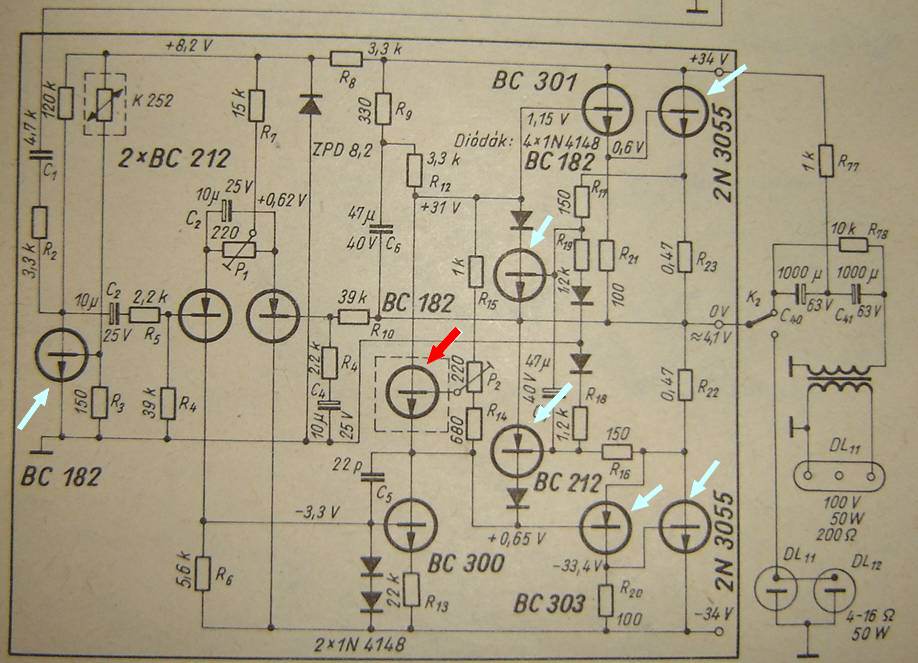

Már volt javítva, de nem barmolva ezért nem volt hiba a panelen. A mostani rajzon bejelöltem hogy melyik tranyók voltak meghalva. Valaki elmondhatná nekem, hogy ezek a tranyók milyen behatás miatt repültek el ezek és miért élte túl a diff.erősítő pár és az egyik meghajtó és a BC 300. Még egy pár szösszenet hogy jobb leírás végett: termisztor jó, a piros nyíllal jelölt Tr. elég furcsa hibát mutatott, minden pontja között mutatott értéket C-E is, B-E és B-C közt is (mutatós ellenállásmérővel ellenőrzök). Volt amelyik tr szakadt volt de a többség zárlatos. Ja és még mindig nemtettem rá áramot. :help:
Valaki legalább azt mondja meg hogy már rátehetem e a feszt és hogy hogyan?
Szerintem még cseréld ki azt a BC301-est és utána pedig a +- ágba köss sorba a végfokkal 2 izzót vagy két ellenállást... Ha az izzó nem világít vagy ha ellenállást tettél akko nem fűt fel mint állat akko próbálj neki jelet adni meg köss rá valami hangszórót
Na akkor meglássuk mit működik majd.
Legtöbször ha a végfok kimenete zárlatot kap akkor a végtranzisztorok tuti mennek(ha nincs benne védelem, de sokszor a védelem se segít) amit sokszor kisérnek a meghajtótranzisztor(ok), a diferenciál erősítő tranzisztorai nagyon ritkán halnak meg, amire még figyelni kell az a hőérzékelő tranzisztor(rajzon bekeretezve) az is szeret megpusztulni.Jól mondta sound.man izzóval indits.

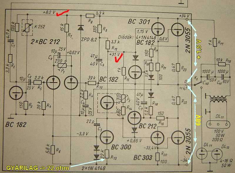

Újra itt vagyok, még mindig hibás a végfok. Elhatároztam, hogy mindenáron saját magam akarom megcsinálni és ezzel tanulok. Mellékeltem egy képet amin a végfok jelenlegi adatai láthatók.
A kimenet és a test között 33,5V az egyenfesz. A BC 300-as tranyo rettentően melegedett és ránéztem az emitterellenálására és 22 ohm volt a panelen gyárilag, miközben a rajzon 22k; vajon melyik lehet a reális? Ja fentebb kifejtettem hogy majdnem az összes tranyót kicseréltem. Valahol olvastam hogy a trafo primer körbe tegyek izzót tesztelésnél : na itt nem világít. Aztán máshol hogy a két egyen tápágba tegyek: na itt először halványan parázslott, demár nem. Aztán innen is eltávolítottam. A rajzon a kipipált feszültség értékek helyesnek bizonyultak mérés alapján is. Várnék ötleteket hogy hogyan haladjak tovább.
22 ohm a jó.
A 31 V rossz helyre van írva, valójában R12 másik (fölső) végén kellene ennyinek lennie! Lehet hogy BC301 zárlatos. Nem csak pipák kellenének, hanem konkrét feszültségértékek "mindenhová", abból lehetne diagnosztizálni. A -3,3 V felirat is hibás, valójában -33 V-nak kell ott lennie.

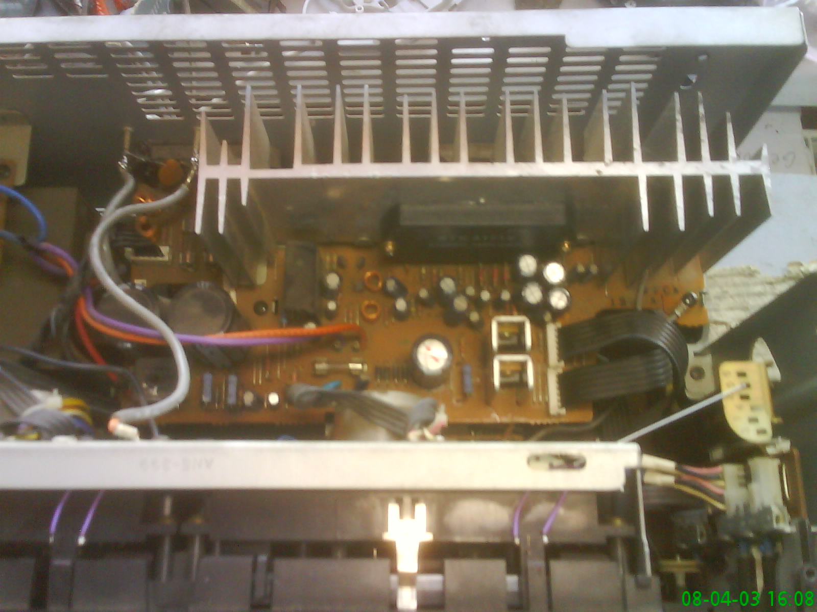

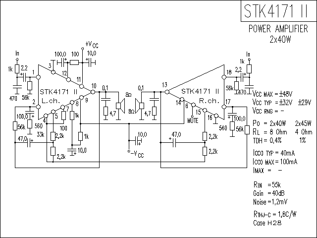

Hello.Van 1 problemas erositom.Nem reg csereltem 1 STK4171II vegfokot.Mukodik is,de nem tokeletes.Valamiert torzit kis hangon is.A tap o.k,nem is melegszik.Hatha van valakinek valami otlete.Itt van 2 kep is a szerkezetrol.
Hello,
Meg kellene nézni az ic lábai körül található elkókat, kerámia kondikat, valamint a kimeneti ellenállásokat sem árta átmérni, hogy nincs-e közöttük szakadt. Egyenlőre ennyi.
Nézegesd meg a rajz alapján jól. Mindkét csatorna rossz?
Érdekes, annél az STK-nál nincsenek kimeneti ellenállások sem. Akkor ez a hiba kilőve.
Az, hogy a táp nem melegszik, egy dolog. Mérd is meg, egyforma-e a +/- és nézd meg, nincs-e DC alapban a kimeneteken/hangfalakon.
A hangfalak még jók? ![]()
Talán így már jó lesz. Köszi, ferci.
Az IC nem melegszik.A tapot mertem egyformak.A hangfalak is mukodnek jol(probaltam mas erolkodovel)
