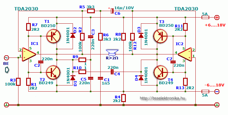

Ezt a kapcsolást csináltam meg! Ez ad szúnyoghangot! Monót csináltam próba képen!De a nyákot elrontottam így a TDA-t csak vezetékelve tudtam bekötni! A vezeték mozgatásánál viszont észrevettem hogy ez a hang csillapodik de nem szűnik meg! Ezt a kapcsolást csináltam meg! Egyébként nagyon szépen szól és meg is lehet hajtani! De amikor nincs szám akkor ez a hang megmarad!Zavaró tényező!(pl:bekapcsolásnál!) Segítségeteket előre is köszönöm!
Próbáld meg, hogy teszel egy 100nF-os kondit a tápágba szűrésnek (C6 mellé). Az eredeti kapcsolásban ott van.

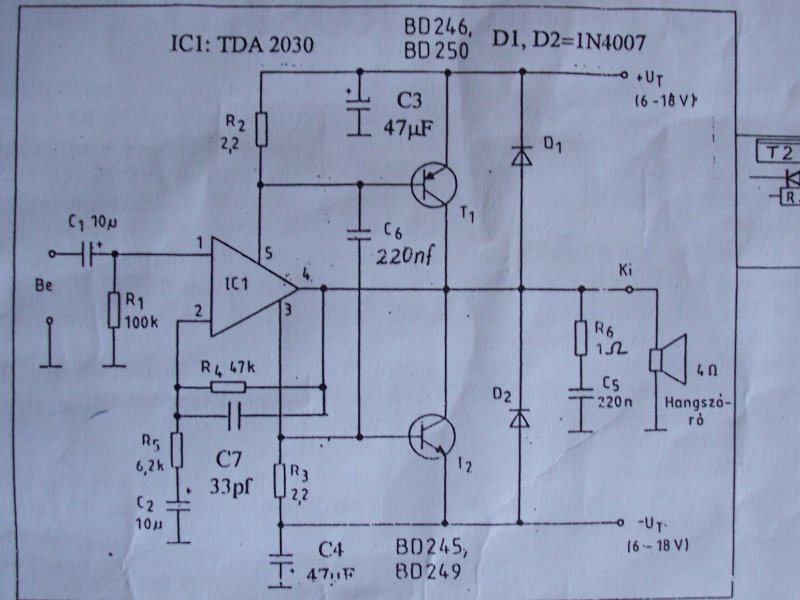

Üdv! Ezen a kapcsoláson szemléltetném. A TDA2030 a hangszóró vezérléséhez szükséges áramot a tápból ellenállásokon keresztül nyeri . Az áram feszültségesést hoz létre a - jelen esetben 2,2 ohm - ellenállásokon. Amint ez eléri a tranzisztor nyitásához szükséges bázis-emitter feszültséget a tranzisztor kollektora és emitter között is megindul az áramfolyás. Az IC kimenő árama mindössze a tranzisztor bázisáramának és a 2,2 ohm -on folyó áramnak az összege lesz, ha elhanyagoljuk a nyugalmi áramot. Ebből belátható, hogy a terhelő impedanciát rendkívüli mértékben csökkenteni lehet. Így nem az IC hanem a tranzisztorok biztonságos üzemeltetési tartománya határozza meg a maximálisan kivehető teljesítményt. Az IC tápfeszültsége továbbra sem lépheti túl a 36V-os határt, viszont 4 helyett például 1 ohm -mal négyszeres teljesítmény érhetünk el. Ezért népszerű a kapcsolás hídba kötése.
Miért nem rakunk minden kapcsolásba tranzisztorokat - kérdezhetnéd. Egyik oka, hogy az IC tápfeszültsége minden félperiódusban az adott tápoldalon "behorpad", a másik: a tranzisztorok ebben a kapcsolási módban igen rossz linearitással rendelkeznek. Ezek óhatatlanul rontják a hangzás minőségét.

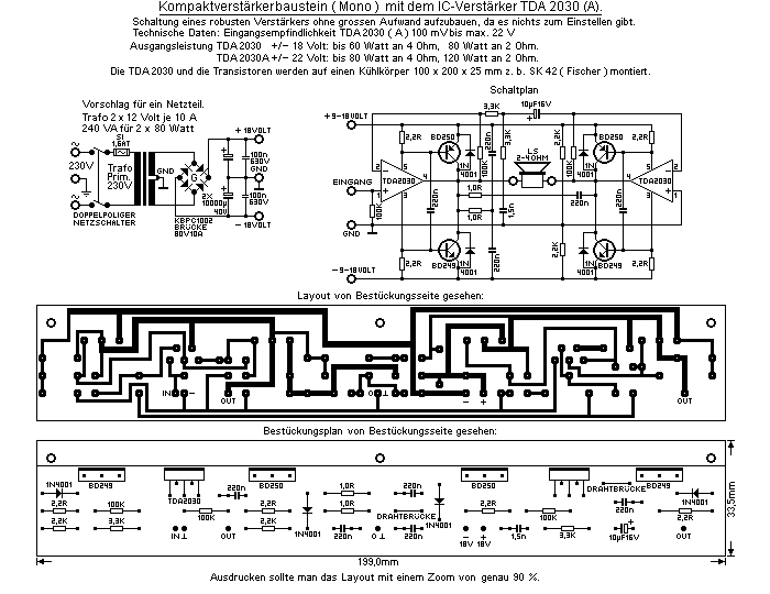

Szia! Én ezt kettős tápról működtetem 2szer 13volt amiből egyen irányítás után kétszer 15-16volt közötti feszültség lesz, tehát +és- között 30-32 volt a TDA2030ra jutó tápfeszültség . Jelenleg a trafóm kicsi hozzá csak 120v/a teljesítményű de a 8óhmos hangszórókhoz így jó most. Azt hiszem ehhez a kapcsoláshoz ,főleg akkor ha 2óhmos hangszórókat ,hangfalakat hajtasz vele kell azért egy 250v/a es trafó. Nekem Videoton hangfalakat hajt meg ebben benne van a gyári hangváltó is, ezt ajánlom hogy ilyen hangfalakat hajts meg vele amiben hangváltó is van . A tranzisztorokat ehhez már bétára kel válogatnod , más különben a hangzásnak nem tesz jót . Gerjedésre elégé hajlamos tud lenni ez a kapcsolás , úgy hogy ha be üzemeléskor hallasz zúgást, vagy nagyobb a nyugalmi áramot mérsz, ne ad fel a dolgot. A nyugalmi árama 0.05-0.08közöt van , 0.05 felé a legjobb. Akkor tökéletes a tápod ,és minden rendben van. Megfelelő hűtő bordán a tranzisztor nem melegszik túl, de azért a nagyobb hűtő borda is kel már ide , vagy ventilátor és hűtő borda,mert ugye csont hang erőn el kezd melegedni a tranzisztor

A mellékelt rajzodon is látható a táp egység 10Ampert ad le. Szerintem ki próbálni jó lesz a táp de nagyobb hang erőn a feszültség esése miatt torzítani fog majd vele. És azt is figyelembe kell venned ha túl terheled a diódákat , esetleg el szállhat a tápodban amivel sem a 2030 ic nek, sem a trafódnak nem teszel jót ha esetlegesen zárlatos lesz a gratz hídban egy dióda. Minimum 120V/A es trafó kell 10Amperes diódák bele és 10000 mikrós puffer kondik .

Kicsit bajban vagyok. Megépítettem a kapcsolást (amire válaszolok). Az a gond, hogy ha a C4-R7 és a R9-C3-C5 tagokat bent hagyom, több mint 1A-t vesz fel a táp már kis feszültségen is. Ha ezeket kiszedem akkor szól hídban rendesen, mondjuk zajos is, bár ez ha beépítem, gondolom megszűnik. Annyi, hogy próbaként a tranzisztorokat még nem tettem bele és a TDA-ba nem a 2ohm-os ellenálláson keresztül megy, hanem közvetlen a táp.
Jó döntés, hogy lépésről lépésre haladsz! Hát ez bizony gerjed. Csak remélni tudom, hogy az ellenállások beiktatásával a C5,C7 kellő szűrést ad az IC-knek.

El nézéseteket hogy bele szólok de ha jól értelmezem a c4es kondit ha bele teszed akkor gerjed ? Ez a kondi okozott nekem is, nem kis zavarokat . Az tuti ha valami baja van illetve nem 220nf értékű ilyen problémákat okoz amit le írtál. 100nf el növelheted az értékét ha le halkításkor zajok jönnének ki a hangszóródból, el képzelhető el nyomja de lehet növeli. És a c2 c7 az kell bele . Ezek értékével is érdemes kísérletezni , elő fordul ha emeled 100nf el sok mindent meg old .
