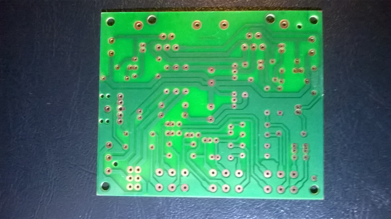

Kíváncsiságból beszereztem egy ilyen hangszínszabályzós kínai csomagot mint amit itt egy páran Bővebben: Link . Picit másabb a nyák elrendezése meg ezen jók a feliratok meg minden viszont kérdésem lenne. Nem karcsú a táp egyenirányításnál az az 1n4007 dióda ? Én valami nagyobb áramúra gondolnék sztereó panelhez. A 2200mikrós kondit is a tápban eléggé karcsúnak tartom. Illetve ami feltűnt hogy a kimeneti védődiódák nincsennek beletervezve és nincsennek a nyákon sem ami az adatlapon szerepel . Miért hagyhatták ki? Kaptam hozzá ST gyártmányú tda2030-at de van itthon UTC gyártmányú is . Melyik lenne a jobb vagy valaki próbálgatta-e már hogy mik a külömbségek gyártónként?

Erőt veszek megint és leírom, de addig is: 2200 µF az nekem karcsúnak tűnik, én 4700-asokat használok, és nincs brumm...a panelodon a hely lesz a szűk keresztmetszet.... Diódának ha jól emlékszem 1N5401-eket tettem be (régi, de jó bármelyik újabb 3A-es is). Trafónak használj az erősítő névleges kimenő teljesítményénél legalább másfélszer akkora szekunder teljesítményűt. Én min. 60VA-est használtam egy sztereo 2030-as végfokhoz. Legjobb a toroid, de a műanyagházas szürke Makrai is megtesz (olcsóbb). Az ICkről majd bővebben, de sajnos én úgy látom van különbség a gyártók között (minőségben főleg).... Üdv.

Van az emlegetett MAR jelölésű eléggé bizar kinézetű darab. Van CHN feliratú kínai példány . Illetve van UTC TDA2030A gyártmányom itt az asztalomon. Szerinem a MAR-ost hanyagolom én is csak a kínai ST és az UTC-s között vacillálok melyiket tegyem bele. Viszont felmerült bennem a kérdés hogy vizsgálgatom a csomaghoz kapott doksit hogy ugye hiányzik belőle a kimeneti védődióda ez oké de hogy miért azt passzolom még mindíg. Gyanítom hogy az áramkör valójábban LM1875-höz készülhetett mert annak nem kell csak ugye a tda2030 olcsóbb hát jó lessz az is bele. Amit még furcsállok a visszacsatoló ellenállások aránya 47k / 330ohm . Ezzel az osztással 142 szeres erősítés jön ki körülbelül. Nem lessz az szerencsétlennek sok?
Megfotóztam a nyákot és a doksit .

Ezen viszacsatolás sincs, hibás a rajz. A visszacsatolás a kimenetről (4) az invertáló bemenetre (2) kellene, hogy menjen, azok a lábak között nincs semmi. Ráadásul passzív hangszínszabályzós...
Azt észrevettem hogy a rajz hibás de a panel hálistennek nem.

A kínai ST, vagy az indiai UTC? Ez jó kérdés, egyik sem bizalomgerjesztő... Az erősítés tényleg nagyon sok, azt csökkenteni kell. Kérdés az, hogy nem lesz-e gerjedékeny a kisebb erősítés miatt megnövekedett felső határfrekvenciával az ic. Frekvencia kompenzálás biztos kell majd, meg a kimenetre a zobel-tag. A hozzászólás módosítva: Júl 18, 2015
Beszkenneltem a nyákot és a beültetési oldalt is hátha valakinek kedve támad hozzá.
