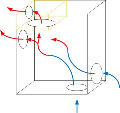

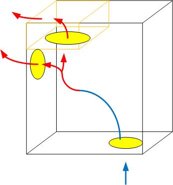

A hatékony hűtést ventillátorral akkor tudod elérni, ha mindkét módszert használod. Tehát fújod és szívod is egyszerre. Dobozban (zárt dobozról beszélek), pl. számítógépházban is, akkor a legjobb a hatásfok, ha a dobozban egy alul elhelyezett ventillátor befelé fújja a levegőt, egy másik pedig felül kifelé fújja. Fontos, hogy a befelé fújó ventillátor minnél alacsonyabban legyen, akár a doboz aljára fektetve, (ilyenkor biztosítani kell a kellő távolságot a doboz és mondjuk az asztal vagy padló között pl. lábakkal, vagy görgőkkel), a másik ventillátor (ami akár a táp ventillátora is lehet) pedig átlósan felfelé a gép hátulján vagy tetején elhelyezve. A könnyű levegő áramlást is figyelembe kell venni, ne legyen csak minimális akadályozó elem, ne alakuljon ki örvénylés, illetve a ventillátoroknak ne kelljen még ezzel is megküzdeni. A másik a ventillátorok kiválasztása. Törekedjünk a minnél nagyobb átmérő felé. Nagyobb légáramlás, kissebb zaj. Hozzáteszem, hogy amelyik ventillátornál azt érezted, hogy alig fúj, az nagyon megtévesztő lehet. Igazából nem az a lényeg, hogy hogyan fúj, hanem a szállított légmennyiség. Próbáld ki! Vegyél egy jó nagy szemeteszsákot, minnél nagyobbat, de nagyon vékonyfalút. Szigetelőszalaggal ragaszd rá az egyik ventillátort az egyik végére. Egy másikkal fújjál a felragasztott ventillátoron keresztül a zsákba levegőt. A zsák mérete segít kiszámolni a levegő mennyiségét, majd szívasd ki a felragasztott ventillátorral, miközben méred az időt. Na ez egy nagyon sacc mérés lesz, de látni fogod, hogy milyen gyorsan, kb. mennyi levegőt fújt magán keresztül. Egy nagy szemeteszsákba akár fél köbméter levegő is belefér.
Ezért nem mindegy, hogy mit, hol és miért használunk. Hűtőborda hűtésre egyértelműen a fújás a jó, de nem azért mert több levegőt fúj a ventillátor mint szív. A fújó oldalon a levegő kényszerítve van egy irányba, amíg a szívó oldalon gyakorlatilag minden felől áramlik. (Ez sem teljesen így van, de most ez részletkérdés.) Továbbá, mint tudjuk a levegő nem valami jó hővezető. Ha a levegő részecskéket egy meleg borda felől elszívjuk, ott ritkulni fog a levegő, oda ugyan áramolni fog valamennyi friss levegő, de azt is elszívjuk, így a hőátadás leromlik. Az álló levegőtől ugyan jobb lesz, de a hatásfok nem. Ha fújjuk a levegőt egy bordára, akkor ott ugye nyomás fog keletkezni, rádásul friss levegőből, ami a felmelegedett levegőt kiszorítja, a friss levegő részecskéket rányomja a meleg felületre, a levegő ott sűrűsödni fog, így javulni fog a hőátadás. Na ezért hűlt le hamarabb a borda a fújó ventillátortól. Azonban doboznál már teljesen más a helyzet.

1. A táp hátulján elhelyezett 8cm -es ventillátor, ami kifelé szívja a meleget a tápegységből. A befelé áramló levegő a gép belsejéből származik, ami eleve melegebb a külső levegőnél. Ez a klasszikus kivitel. AT és ATX tápoknál egyaránt előfordul, mind a mai napig. Régebben gyakorlatilag ez az egy ventillátor biztosított szellőzést a gépnek. 2. Jellemzően már csak ATX tápoknál. A táp hátulján elhelyezett 8cm -es ventillátor, ami kifelé szívja a tápegységből a meleget, ill egy másik (általában szintén 8cm -es) ventillátor, ami a tápegység aljában vagy hátulján van elhelyezve. Ez a 2. ventillátor a gép belsejéből a tápegységbe fújja a levegőt, ami szintén eleve melegebb a külső levegőtől. Ez a megoldás javított a tápegységek ill. a gép szellőztetésén, de jellemzően zajosabb a klaszikus megoldásnál. 3. A tápegység aljában elhelyezett 12 vagy 14 cm -es ventillátor, ami a gép belsejéből szívja el a külső hőmérséklettől melegebb levegőt, és fújja a tápegységen keresztül a külvilág felé. Ez a megoldás tűnik jelenleg a legjobb megoldásnak. A nagy ventillátor jelentősen nagy légáramlatot tud kelteni, de nem nagy sebességgel. Ennek köszönhetően a zaj minimális (egyes tápoknál szinte hangtalan), viszon a kellően nagy mennyiségű levegőnek köszönhetően a hűtés is nagyon jó. Továbbá a gép belsejében megrekedő meleg levegőből is képes jelentős mennyiséget kiszívni. Olyan tápot még nem láttam, amiben a külső hideg levegőt fújnák be a tápba. A légáramlás csak a gépből kifelé irányuló. Logikus is, mert ha befelé fújnánk a levegőt, akkor gyakorlatilag a gépet fűtenénk a táp felesleges hőjével.
