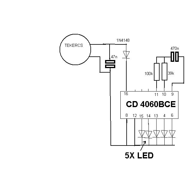

Te pontosan mekkora frekvenciára tervezted a kapcsolást? Az enyém majdnem pontosan 7.5MHz-en megy (rádióamatőr-sáv), a megadott értéktől eltérve voltam kénytelen megépíteni a kapcsolást, a C értéke nálam a 4.7nF helyett 1nF. A kapcsolás nem zavar be a kollegáknak? Ha jól tudom, ők is ezt a frekvenciát használják. Egyáltalán meddig terjed ez az elektromágneses (vagy csak mágneses) hullám, érzékelhető szinten? A tekercsben 13V körüli maximális feszültséget eredményez a vevőtől 4cm-re, de van egy pont, amit megközelítve hirtelen leesik az átvitt teljesítmény, és ha ennél közelebb megyek, már nem is olyan jó a LED fénye. Mivel lehet ezt magyarázni. Most készülök elkészíteni egy speciális elrendezésben, majd teszek fel képeket, ha elkészült, de kérdésem, hogy ha kisebb méretben készítem el, d=3cm a tekercseknél, akkor mire figyeljek?

Erre megoldás, hogy a vevőbe építesz egy NE555-ös időzítő
én még azon gondolkodtam, hogy jó lenne, ha zenére villogna a led (an6884-el nagyon egyszerűen megoldható) a probléma az, hogy akkor össze kellene kötni egy zeneforrással... a mikrofonosnál pedig az a probléma, hogy folyamatosan kalibrálni kellene a hangerő függvényében.

![]() Ha a csatolás egy bizonyos értéknél nagyobb (kicsi a távolság) akkor a vevő rezgőkör visszahat az oszcillátorra (és akár csökkenhet is a jelszint). Ha más frekin használod akkor a visszacsatolást is annak mefelelően kellene módosítani. A zavarás miatt nem kell aggódni szerintem, mert nincs a hullámhosszhoz hozzámérhető antenna, inkább csak mágneses térerőt kelt (az elektromos tér nagyon kicsi). Így a hatótávolság is sokkal kisebb (nagyságrendekkel), mintha anntennára csatolnánk ekkora (amúgy is viszonylag kicsi) teljesítményt.

Mindent értek, csak ez a "szokatlan" elrendezés nem volt világos számomra, de köszönöm mindkettőtöknek a kielégítő választ. Az antenna dolgot is felfogtam, a visszacsatolás is most világosodott meg számomra. Amit még kérdezni szeretnék, az a menetszám. Elvileg, ha mindenképpen csak kisebb átmérőre tudok tekercset készíteni a hely miatt, akkor megnövelt menetszámmal (persze szimmetrikusan az adónál), elérhetek azonos teljesítményátvitelt, mivel a mágneses térerősség proporcionálisan növekszik a tekercsen átfolyó árammal. De mivel kisebb átmérőnél a tekercsnek ugyan annyi menetszámmal kisebb lesz induktivitása, ezért kéne több menet?! Vakvágányon vagyok, vagy valamennyire megállja helyét az elméletem. A legjobb lesz, ha kipróbálom, holnap nekiesek, és beszámolok az eredményeimről.
