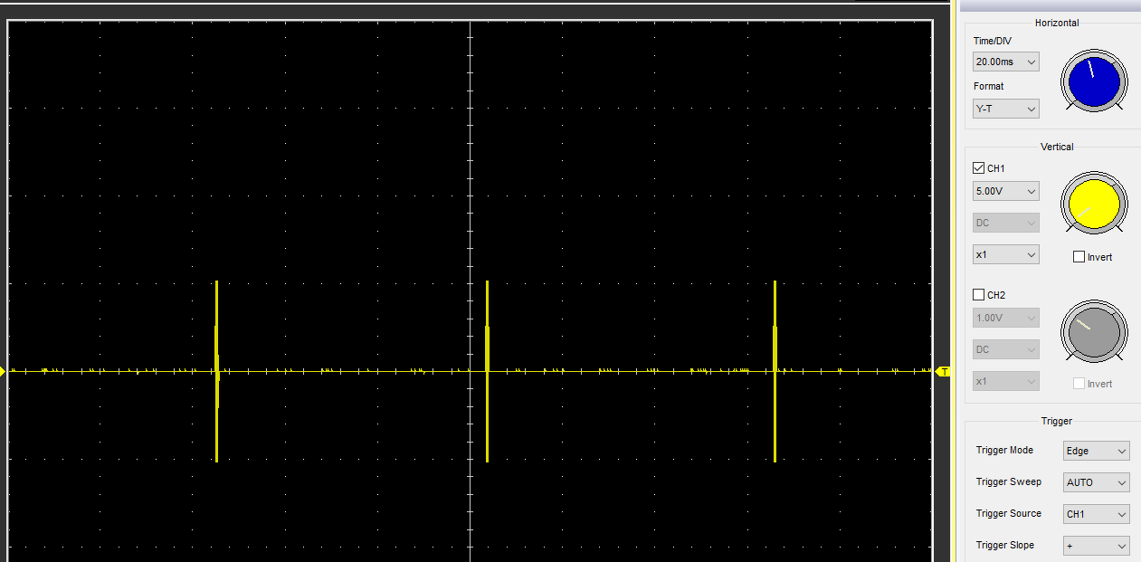

Ahogy nézem szkóppal és mérem az ellenállását a szonár fejben, egy NTC van ami méri a hőfokot.
A szonár része az érdekesebb, ott váltózó időnként küldi ki egy "impulzust".
Nagy valószínűséggel mindenképpen kelleni fog a a mikrovezérlő és amennyire én látom lehet, hogy a két irányú kommunikáció is?

Már ki próbáltam volna, csak az a gond, hogy a hőmérőnek és a szonárnak is a feszültségét és az impulzusát a radar állítja elő, nem pedig a szonár fejből jön. (a szonár fej nem kap tápot).
Ugye 4 vezeték megy a szonárfejbe:
Hőmérő - GND
Szonár - GND

Közös is a műszerrel mérve, de 2 GND megy a fejbe külön-külön árnyékolva ráadásul.
