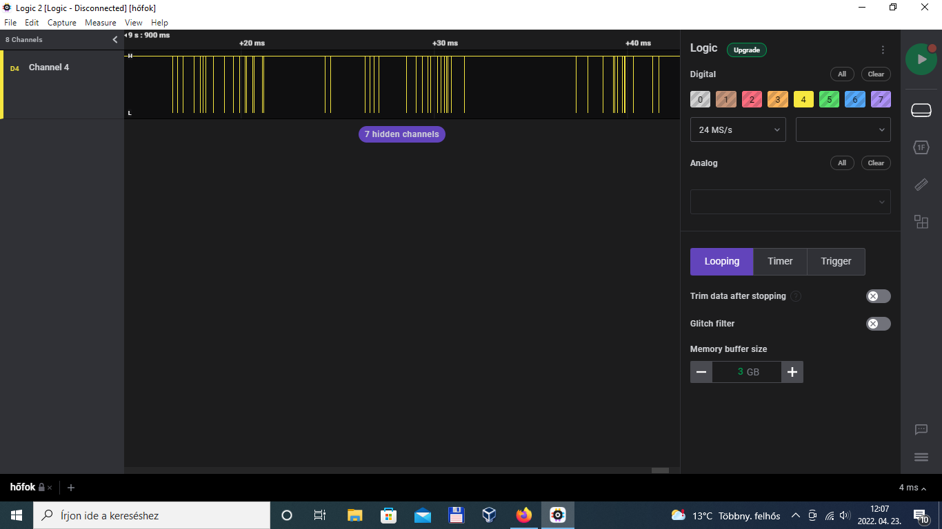

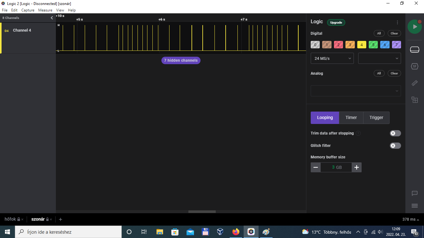

(#) roland9 hozzászólása Ápr 22, 2022 /
Lenne egy vezetékes halradarom amit szeretnék át alakítani vezeték nélkülire.
A radarba 6db vezeték megy be ezek a következők:
+12V - GND
Szonár jel - GND
Hőfok jel - GND
Csatoltam a szonár és a hőfok jeléről egy mintát amit Logikai analizátorral rögzítettem.
Lenne esetleg valakinek ötlete, hogy hogyan lehetne megoldani ezt az átalakítást?

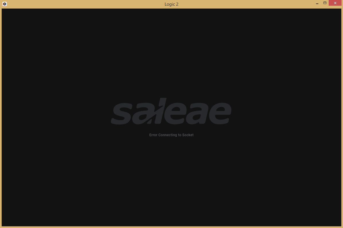

(#) Inhouse válasza roland9 hozzászólására (») Ápr 23, 2022 /
Nem, fel sem ajánlja, mint megnyitható formátum és ha kézzel megadom, akkor sem mutat belőle semmit. Lehet, hogy újabb verzió és változtattak a formátumon? Az enyém régi és még tömörítetlenül ment, sokkal nagyobb a fájl, a tied meg egy zipelt. De belül is más.
Elég csúnyán lemaradtunk... 1.2.18 kontra 2.3.50... Mindjárt frissítem.
Ahha, ez most nem fog menni, az új verzió nem enged tovább, csatlakozási hiba, gondolom, mert nincs rajta a kütyü. Az meg most nem itt van. A régi elindult nélküle is.
A hozzászólás módosítva: Ápr 23, 2022

Ez rajtunk nem segít. Legalább egy pár fotót tölts fel. Azt lehet egyáltalán tudni, hogy milyen protokollról van szó?
(#) roland9 válasza Bakman hozzászólására (») Ápr 23, 2022 /
Nálam ha hardware nélkül indítom a programot akkor a "logic" kép fogad zöldel jelöltem ahol meg tudom nyitni a korábban mellékelt fájlokat.
Ki fényképeztem 2-2 képet a jelekről is mit csatolva láthattok.
Nekem ezzel megáll. Anno én is gondolkodtam ilyenen, úgy, hogy még vezetékes halradarom sem volt.
