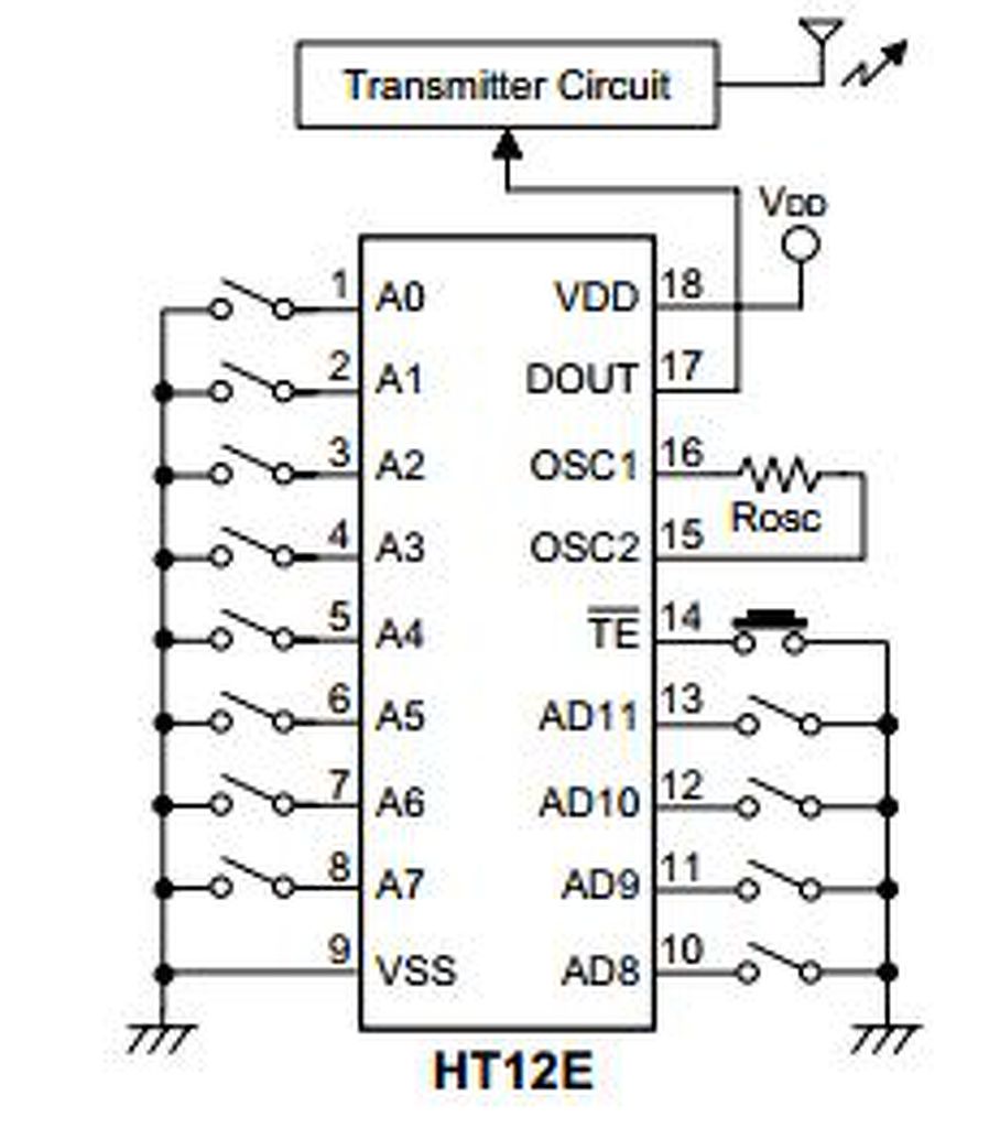

(#) zsolt58 hozzászólása Szept 5, 2016 /
Nem találtam más megfelelő fórumot ezért ide teszem fel a kérdésem.
A segítségeteket kérem egy olyan ötlettel kapcsolatban remélem a fórumokon már nincs erre megoldás mert nem találtam ami egy, egy vagy kettő nyomógombos vezeték nélküli relés cucc.
Úgy gondoltam, hogy egy külön NYÁK-on lenne egy vagy kettő nyomógomb meg más alkatrész ami kell hozzá a másik nyákon pedig a relé amit az előző nyákon lévő gombokkal bírnám ki vagy be kapcsolni vezeték nélkül.
Azért írtam, hogy egy vagy több nyomógomb mert ahogy könnyebben és kevesebb alkatrésszel meglehet oldani.
Úgy értem, hogy ha kettő nyomógomb lenne akkor az egyikkel be a másikkal ki, ha pedig egy nyomógombos lenne akkor az egyik gombnyomásnál be a másik gombnyomásnál ki kapcsol a relé.
Nem tudom, hogy hogy lehetne egyszerűen megoldani esetleg valamilyen frekvenciás dologgal.
Vagy mivel lehetne a legegyszerűbb módon megoldani ami legalább 20-25 m távolságig működik és hát jó lenne ha falon át is működne vagy azt nem lehet megoldani?
És a távirányítóra szeretnék egy ledet vagy hangszórót ami villan egyet vagy csipan egyet ha bekapcsolt a relé vagy kikapcsolt.
És a távirányító elemel működne.
És több távirányító kellene legalább 3, ami ugyanazt a relét kapcsolja ki vagy be de azon a 3 távirányítón kívül másik távirányítok ne tudják vezérelni.
Ezt az egészet jó lenne PIC-el megoldani.
De én még kezdő vagyok a PIC programozásban és ebben is segítséget szeretnék kérni.
Remélem érthető voltam és van erre valami megoldás a válaszaitokat előre is köszönöm.
A hozzászólás módosítva: Szept 5, 2016
(#) zsolt58 válasza zsolt58 hozzászólására (») Szept 6, 2016 /
Esetleg egy ilyennel meglehet oldani?
üdv
(#) Inhouse válasza zsolt58 hozzászólására (») Szept 6, 2016 / 1
A leírásod alapján nem biztos, hogy egyből Pic-el kellene kezdeni. Sőt, hacsak nem tanulás és némi készpénz elherdálása a cél, akkor ilyen készüléket lehet kapni készen, reális áron.
(#) zsolt58 válasza Inhouse hozzászólására (») Szept 7, 2016 /
Megszeretném csinálni és segítséget szeretnék kérni és tanulási céllal is szeretném csinálni meg hasznos lenne egy ilyen kis szerkezet.
(#) Inhouse válasza zsolt58 hozzászólására (») Szept 7, 2016 / 1
De nem fog kijönni olcsóbban, mintha készen, megbízható készülékként megveszed.
Amit linkeltél, egy adó-vevő páros, ebből kell 3 adó és egy vevő panel. Ehhez még kell egy-egy kódoló/dekódoló egység (2262/2272 vagy HT12e/HT12d), majd a relé és az ő vezérlése, na meg a 3db távirányító ház, tápegység, doboz. Ha mindenáron Pic-elni akarsz, akkor azzal oldod meg a kódolást, másra itt nem nagyon tudod használni.
PIC-en kívül mivel lehetne még megoldani?
Ne hülyéskedj! A Pic-es mondaton kívül az egész erről szólt. Raktam linkeket is...

A vezeték nélküli csengők között vannak RF szempontból igen sok kihívással küzdők. A gomb helyére kötést pl. sok nem szereti, elhangolódnak, sőt lecsökken a hatótávjuk pár cm-re. Esetleg meg lehet próbálni, hogy mit csinál, ha a gombot rövidre zárod, és tápot adsz rá. Ha így jó, akkor a tápját kapcsold. A vevőről lehet, hogy csak a hangszóró kimenet jelét tudod felhasználni formázva. Ha már Arduino, akkor lehet jobb lenne egy rendes TX-RX panelpárost venni hozzá, kóder/dekóder párossal...
(#) zsolt58 válasza Inhouse hozzászólására (») Szept 30, 2016 /
„Ha már Arduino, akkor lehet jobb lenne egy rendes TX-RX panelpárost venni hozzá, kóder/dekóder párossal...”
Milyenre gondoltál, kaphatnék egy linket?
És egy kapcsolást is kaphatnék?
(#) Inhouse válasza zsolt58 hozzászólására (») Szept 30, 2016 / 1
Nem vagyok ennyire benne az építésben, de itt a HEStore-ban is vannak RF adó/vevő párosok.
Ha fix kódos, akkor egy kóder/dekóder páros kell adó és vevő oldalon azonos kódra állítva, ezeknek van olyan változata, ami impulzust ad, vagy van állandó kimenetű is.
Jó lenne ilyen is mert ilyet be tudok szerezni.
És milyen kóder/dekóder páros kell, és hogy kellene beállítani?

(#) pucuka válasza zsolt58 hozzászólására (») Szept 30, 2016 / 1
A kóder/dekóder párosok adatlapján találsz kapcsolást.

Na. eljutottunk oda, hogy már nem éri meg. Vegyél egy olcsó vezeték nélküli kp zár vezérlőt motorok nélkül. Abban benne van a TX/RX és a kóder/dekóder is. Még pic sem kell hozzá, csak a megfelelő kimenetet kivezetni, esetleg formázni.
