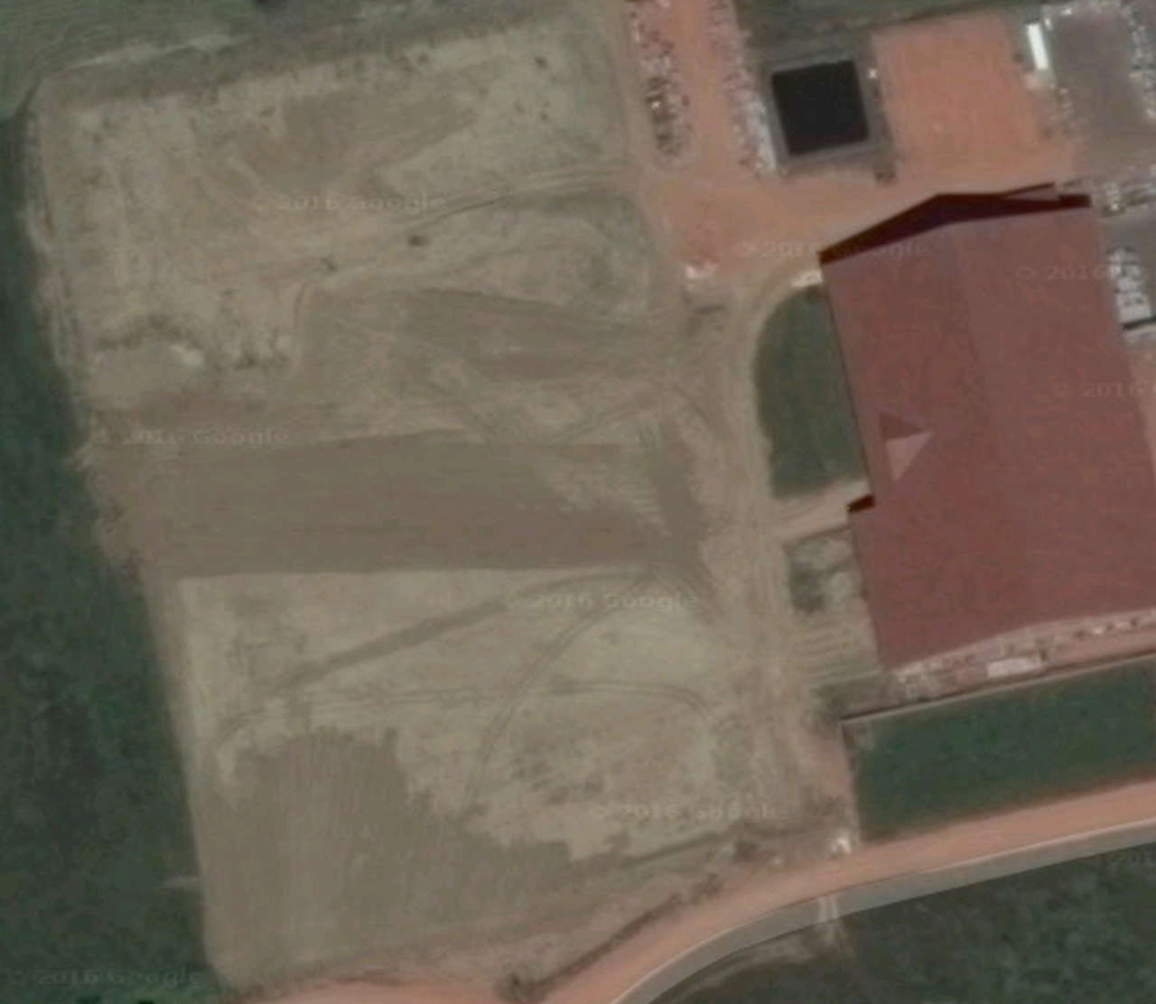

A munkagép ezen a területen mozoghat.
A kép jobb felső sarkán az épület melletti járdánál lenne a jeladás. Ott jelezhetné a gyalogos, hogy ki szándékozik menni a munkaterületre. A terep sík leszámítva a depó dombot, az épület viszont vasbeton és akkora mint egy kisebb hegy. ![]() Talán a munkagépre szerelt autóriasztó, az épületen ( kép jobb felső sarkán) elhelyezett indító gombra kapcsolt jeladó ami az épület bal felső sarkán kívülre szerelt jeladót kapcsolná...
