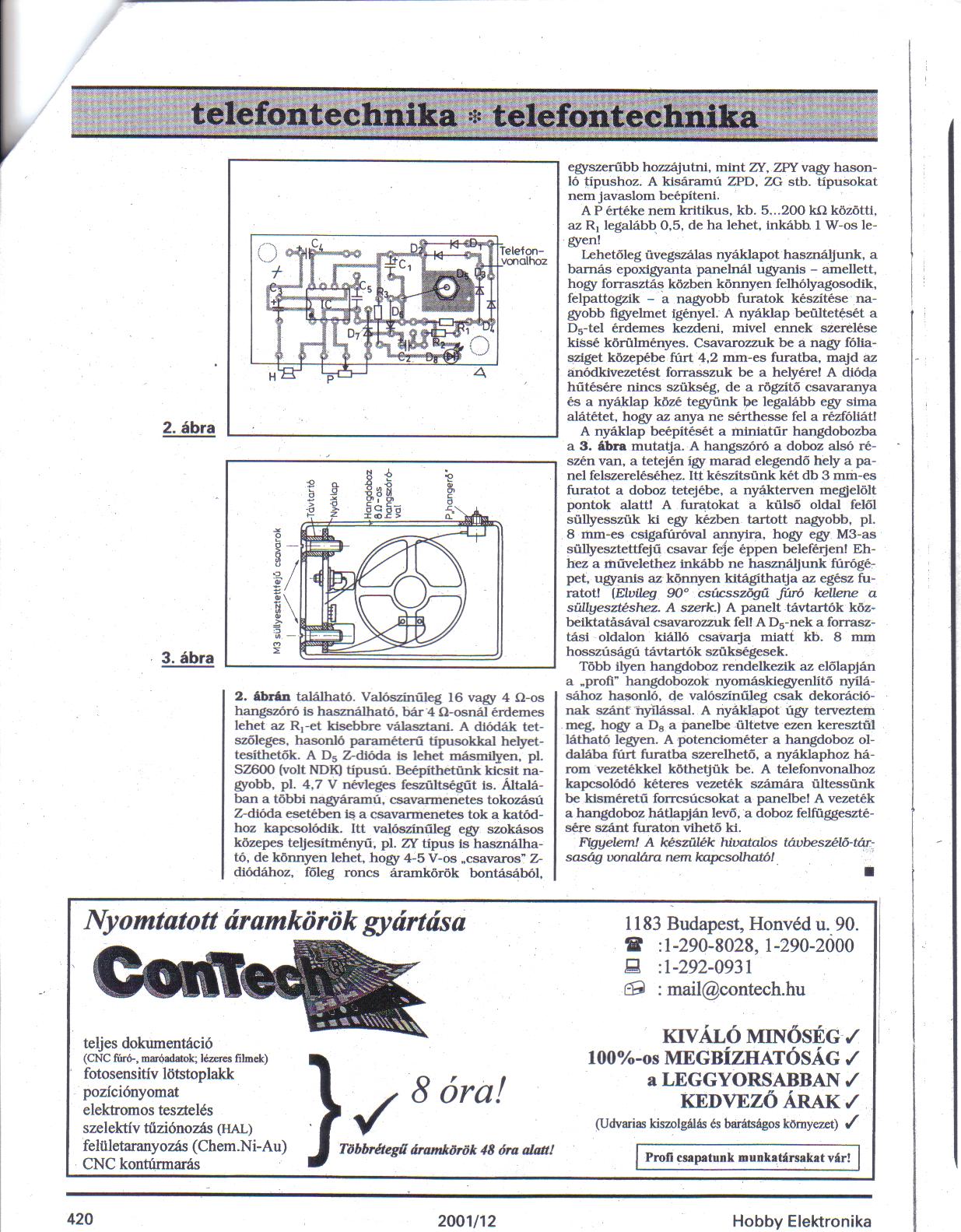

Sziasztok.Na 3-szor is rákerestem de ilyen jellegű témát nem találtam.
Szeretnék egy kihangosítót építeni egy vezetékes készülékre.Lenne egy kapcsoló a készülék előlapján ha ezt bekapcsolnám egy külső hangszórón ki lenne hangosítva.Ezt valami erősítővel kéne megoldani ami kb.9voltos ellemről működik. köszi csikosgabi
Mondjuk ha csak próbaképp rákötnél egy erősítőt a telefon kagyló hangszórójára? Mondjuk amit mellékelek az lehet picit erős lesz... Meg ez kb 14 voltos , de szerintem egy 12-es adapterrel tovább bírnád, mint egy 9 voltos elemmel.. üdv Bali
Vagy egy lm386-os.
Nekem sztereóban sokáig elhúzta egy 9v-os elemről...
Ilyenre gondolsz igaz?
Kép: Hivatkozás illetve szerintem ennek a minősége/erőssége bőven elég egy telefonhoz
Én ezt találtam direkt vezetékes telefonra.
Ez jó... A végén ott van, hogy "postai" (matáv,T-com) vonalra nem szabad kötni (persze ettől még lehet). Azért ha 6V-ot elemészt a kb 12V-ból, ami a felvett készülék kapcsain kellene hogy megjelenjen, az elég durva. Viszont nem kell külön tápfesz - ez előny. Valamit valamiért. A másik averzióm a motyóval kapcsolatban: a saját hang erősebb, mint a távoli, pont nem ez kellene nekünk... Azért én a külön tápfeszes, hallgatóról levett jellel vezérelt kivitelt preferálnám, mert akkor a hibrid áldásos hatása a kihangosítóra is érvényesül. (kisebb önhang, kisebb gerjedési hajlam).

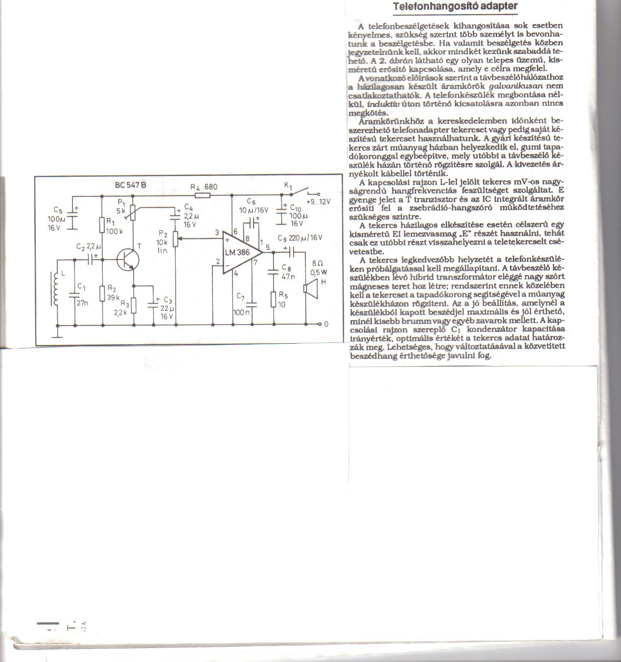

valaki meg építette már tuti műgszik???
Mivel nekem szegezted a kérdést, így válaszolok.
A pdf-jébe is http://www.hobbielektronika.hu/katalogus/files/lm386.pdfhasonló kapcs van. De szerintem ez egy olyasmi alap kapcs mint a két ledes villogó! Úgyhogy szerintem működik.
oké.megépítem kipróbálom és aztán írok
Hali! Találtam még 2 rajzot, ezek közül hátha jó lessz valamelyik.
kösz bevált

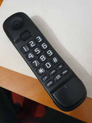

Sziasztok. Vodafon routerbe csatlakoztatott vezetékes telefon hallgatója halkabb a kelleténél. Lehet-e ezen erősíteni? A telefonon egy kapcsolóval csak a csengetés hangereje kapcsolható halk/hangos között. Arra gondoltam, hogy a hangszóróba menő 2 vezetékre egy erősítőt lehetne csinálni és azt kapcsolni a hangszóróra. Igaz, ez külső tápot igényelne, de hátha elférne valami kis akkumulátor a kézibeszélőben. Valami kis energiaigényű és egyszerű erősítőt tudnátok ajánlani? (rajzzal).

Szerintem ez nem az az eset, amikor erősítőt kellene eszkábálni. 1. Sok telefonnál lehet állítani a hangerőt. Ha van rajta pl. le-fel gomb, akkor beszélgetés közben (!) nyomkodd a "fel" gombot és felhangosodik. 2. Próbáld ki egy másik telefonnal, lehet hogy a tiéd áramkörileg hibás.
Ehhez hasonló. Ez volt eredetileg, de meghalt. Amit vettünk helyette, azon még kevesebb gomb van, mert az alsó két sor gombból csak a "REDIAL" és a "FLASH" van meg rajta. Mint írtam csak egy kapcsoló van az oldalán, ami a csengetés hangerejét állítja halk/hangos lehetőséggel. A tulajdonos kissé nagyothalló. Ezen szerinted hogy lehet növelni a hangerőt? Semmi más állítási lehetőség nincs rajta, a kezelési leírás szerint is. Ja, és ezt nem a Vodafone adja, meg kellett venni a villanyos boltban. A Vodafon azt mondta, a készülékhez semmi közük, olyat dugunk a routerra, amilyet akarunk. Ez volt a legolcsóbb, a tulaj árérzékeny, idős ember.

Ilyen van most. Rosszul írtam, mert "FLASH" nincs is rajta. Az a kettős nyíl-as gomb a redial. A szám gombok feletti a Tone/pulse átkapcsoló, a hasonló a redial mellett a csengetés hangerő. más nincs.
