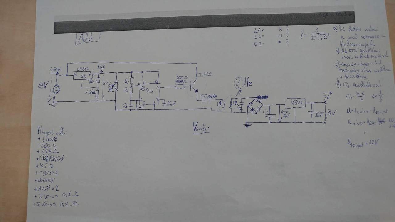

Sziasztok. Vezeték nélküli töltőt és adót szeretnék építeni. Ezt a kezdetleges áramkört írtam idáig össze. Az adó tekercsénél szeretnék 5-10W közötti teljesítményt mérni. Első indításnál kifüstölt rögtön a TIP122-es tranzisztorom. Tudnátok esetleg hasznos tippekkel vagy ötletekkel segíteni?
Hatalmas segítség lenne!

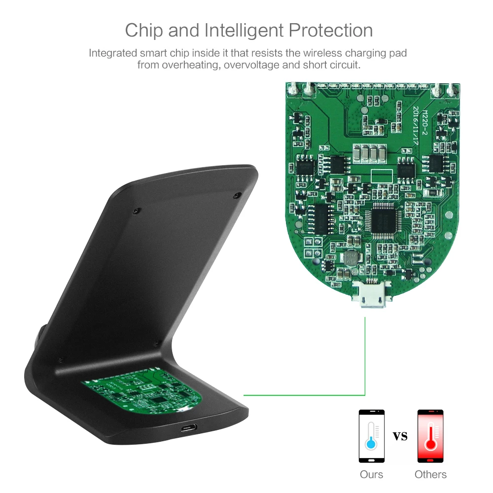

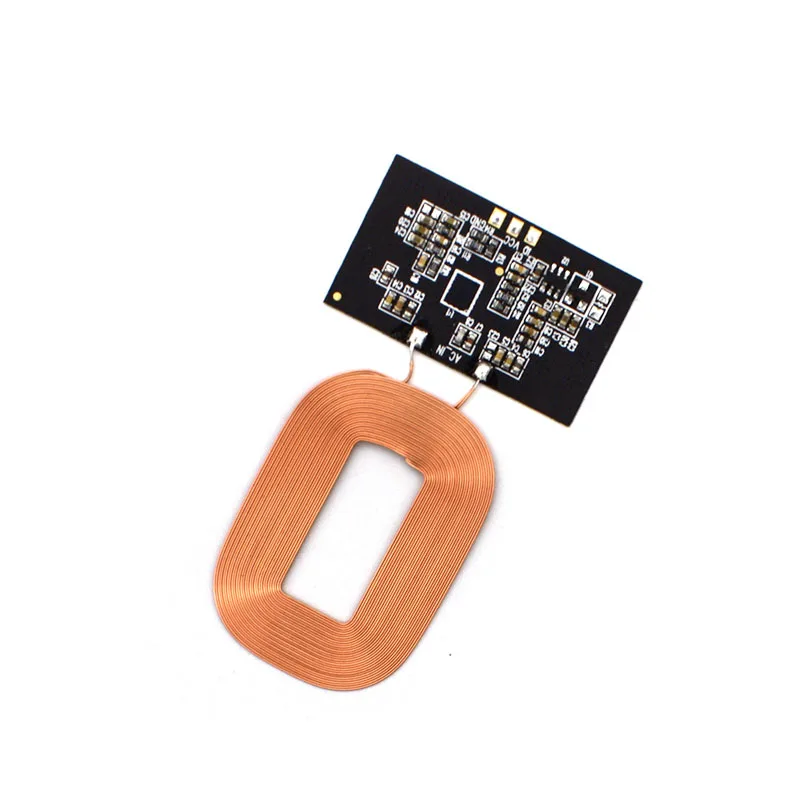

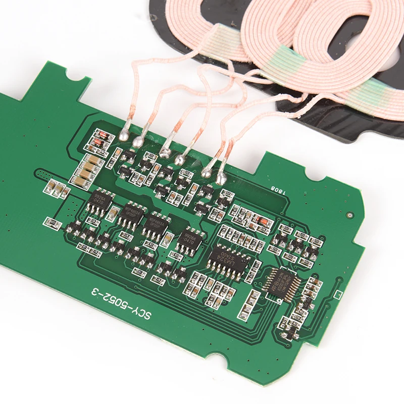

QI töltő vásárlásán gondolkodom, de rengeteg változat létezik és a korábban vásárolt legolcsóbb kínai nem vált be, ezért szeretnék némi segítséget kapni a témában.
Ugye az alap kivitel 5W, 1 tekercs. Ilyenem van. Létezik 7,5W és 10W is, valamint 1-2-3-4 tekercses is. Teljesítményben 5V-on mindegyik 1A-re képes, ám a veszteség miatt ez 750-800mA. -A kérdésem elsősorban az, hogy a tekercsek száma csak a vevő elhelyezkedését könnyíti meg, vagy erősebb lesz, tehát az adó-vevő közti távolság emelhető? -További kérdés, hogy létezik tranzisztoros változat és IC-s változat... melyik a jobb? (Úgy értem, hogy a tekercsre tranyó vagy 2 IC láb megy rá.) -10W-os és 5W-os esetében van-e bármi különbség, ha mindkét esetben 1A a kimenő? Esetleg melegedésben lehet kedvezőbb a 10-es? A jelenleg meglévő gagyi kategória egy szimpla 5W-os 1 tekercses (IC hajtja a tekercset) változat, ami kis fogyasztásra (100mA) be se akar kapcsolni. A problémám a következő: 1A töltőáramú készüléket kezdenék vele tölteni. USB-s áramfelvételben csak 0,5A-t használ az adó. A telefon tévesen 0,9A-t ír, mint töltőáram (direkt kábelnél jól írja). Ez az érték 1 perc után 0,5A és néhány perc után 0,005A. Az adó melegszik (3 perc után) és a telefon nem töltődik. 2 vevővel is próbáltam, az eredmény azonos. Mi okozhatja a teljesítménycsökkenést, főleg úgy, hogy ugye már nem tölt, mégis egyre jobban melegszik? Illetve létezik ventilátoros adó is, valamint olyan is, ami "elvileg" nem melegszik. Tehát akkor ennek eleve van egy emelt üzemi hőfoka? Persze a fő kérdés, hogy az új esetében milyen szempont (teljesítmény, IC/tranyó, tekercsek száma) a mérvadó.
Tranzisztoros 2 tekercses modell képe
Tranzisztoros 3 tekercses modell képe IC-s 1 tekercses modell képe IC-s 2 tekercses nem melegedő modell képe Elvileg 100% (lehetetlen) nyereségű csak IC-s vevő képe IC bekötése 79% nyereségű micro IC-s vevő képe 75% nyereségű IC+tranyós vevő képe 73% nyereségű tranzisztoros vevő képe Továbbá felmerült még egy kérdés a több tekercses estében: 2 tekercsesnél is van, hogy egymás mellett helyezkedik el (álló/fekvő töltési mód), de van hogy egymást fedve 25%-ban, illetve 3 tekercsnél a középsőt a két szélső akár teljesen lefedi. Melyik a jó elrendezés?
Nem óhajtok belemenni a gyári témákba, csak pár megjegyzés: - el kell képzelni egy planár trafót viszonylag nagy légréssel; - az adó tekercs legalább úgy nézzen ki, mint egy fél fazékvasmag - egy tekercsnek 2 "végén" mennek az erővonalak és a "rátevős" részeknél az egyik vég a semmibe sugároz; - a vevőnél is célszerű ugyanez a kiképzés; - a hatásfok annál nagyobb, minél kisebb a légrés a két fél-darab között; - a kb. 70 % hatásfok elég érdekes, ha azt nézzük, hogy fél-1 mm nagyságrendileg a távolság.. ![]() Nyilván 20 -30 wattot meg felesleges lenne beleölni kicsit nagyobb távolságért.
- el kell képzelni egy planár trafót viszonylag nagy légréssel; - ez ok
- az adó tekercs legalább úgy nézzen ki, mint egy fél fazékvasmag - na itt már gond van, mert egyik adó sem vasmag alapú, hanem hátul egy tükröző/védő réteg (ha van) és egyből felette a tekercs - egy tekercsnek 2 "végén" mennek az erővonalak és a "rátevős" részeknél az egyik vég a semmibe sugároz; - tehát ha pont egymás fölé helyezem az adót és a vevőt, akkor a teljesítmény/átvitel gyengébb, mint ha elcsúsztatom mondjuk 1 centivel? - a vevőnél is célszerű ugyanez a kiképzés; - a vevő oldalon egy fix szögletes tojás alakú tekercs van (míg az adó jelenleg kerek, tehát az elcsúsztatás így megoldott). Ott is csak tükröző réteg van, vasmag nem lehet, mert el sem fér. kb. 1mm vastag hely van burkolat alatt, amit ki is tölt a tekercs. - a hatásfok annál nagyobb, minél kisebb a légrés a két fél-darab között; - ez sejthető, ám nem a fizikai kapcsolat megszüntetése (leválasztás) a cél QI esetében, így még egy tok/hátlap (2-3mm) is elválasztja a tekercset plusz az adó tokja is 1mm, azaz a 8mm-es hirdetett garantált adótáv felénél jár így a dolog - a kb. 70 % hatásfok elég érdekes, ha azt nézzük, hogy fél-1 mm nagyságrendileg a távolság.. - mi benne az érdekes? átlag 74-78%-os arányt írnak mindenhol Nem a távolság aggaszt, mert a megengedett 8mm-es érték közepén 4mm-en menne a dolog. Viszont nem írtál választ arra, hogy a több tekercses és 10W-os előnyei esetemben is előnynek számítanak-e: több kör = kevesebb veszteség, nagyobb teljesítmény (10W) = kisebb melegedés, tranzisztoros vagy IC-s tekercsmeghajtás üzembiztosabb, több kör esetében egymás melletti, egymást 25%-ban fedő, egymást 50%-ban fedő a célszerűbb? Tehát a több tekercs számomra nem a több eszköz vagy a könnyebb ráhelyezés miatt kérdés, hanem pl. ha 2 tekercs egymást részben fedi, javít-e a veszteségen?
Nem kötelező a ferrit alap, csupán segít a hatásfokon.
Ha az a "tükröző" réteg csak fém, az csupán védelem a telefon oldalon, hogy ne károsítsa a belsejét. Ha nem csinálsz térerős kísérleteket, nincs miről beszélnem. Csinálj egy meghajtó, adó oldalt és egy vevőt némi terheléssel, aztán magad is láthatod a tényeket. Természetesen bármiről beszélünk, az adónak és a vevőnek rendszerileg egyformának kell lenni, HA a maximumra törekszünk - itt a teljes fedés a jó. Gyakorlatból írom. Az pedig, hogy mit írnak, különösen nem érdekel. Meg kell vizsgálnod egy komplett összeállítást, mérned, aztán kiderül, mi van. Részemről ennyi.
A kérdésem első mondata ez: "QI töltő vásárlásán gondolkodom" azaz nem építeni szeretnék, nem tesztelgetni szeretnék, hanem olyan választ szeretnék, hogy a felsorolt megvásárolható épített eszközök közül (1-2-3 tekercs, IC/tranyó, 5-7,5-10W) melyik az, amelyik a hozzáértők szerint a legjobb/legoptimálisabb a jelzett felhasználásra mindenféle átalakítás nélkül.
