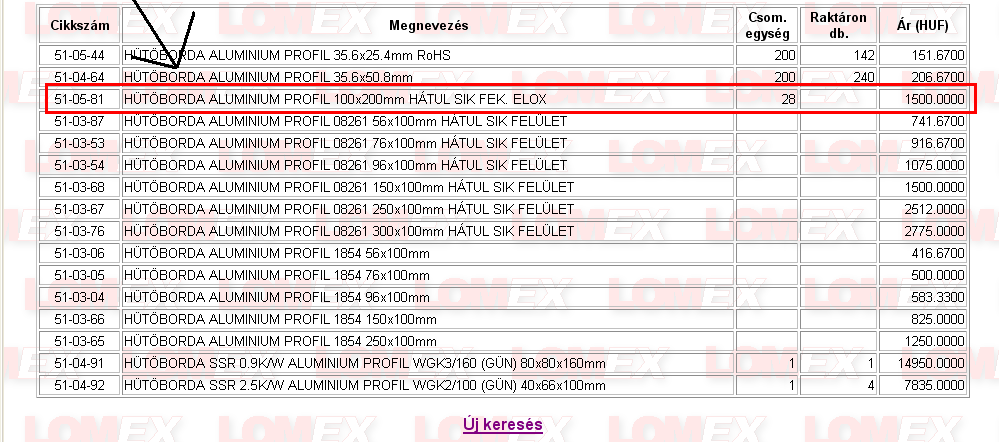

				Hi Mekkora az a hütőborda?? Szerintem törölték a topicot. De hogy miért....
				10 cm széles 20 cm hosszú 4 cm magas (1 cm vastag talpon 3 cm-es bordák)
				ehez aki megépítette az milyen végfokot ajánl?? vagy egyáltalán kell-e??
				jó a hűtőrácsod   Jó Schaft-et bonyolítottál  1cm-s alap :eek2: Mennyit tudna elvezetni a levegőbe??? 300W-t vagy még többet???
				hi ez maga a végfok. Eőfokot ki-ki kedve szerint tehet elé. De sima CD-ről, PC-ről kihajtható.
				CSá  véletlenül nem ez (csatolva).
				Innen érdemes venni emberek. Szép kis eloxált bordák. ugyan ekkora az enyém. Ugyan ennyibe is került az Incompban. De csak natur... Fene. ha ezt tudtam volna előbb, jobban mutatna a fekete dobozomon
