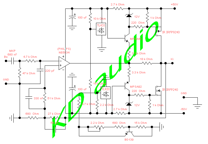

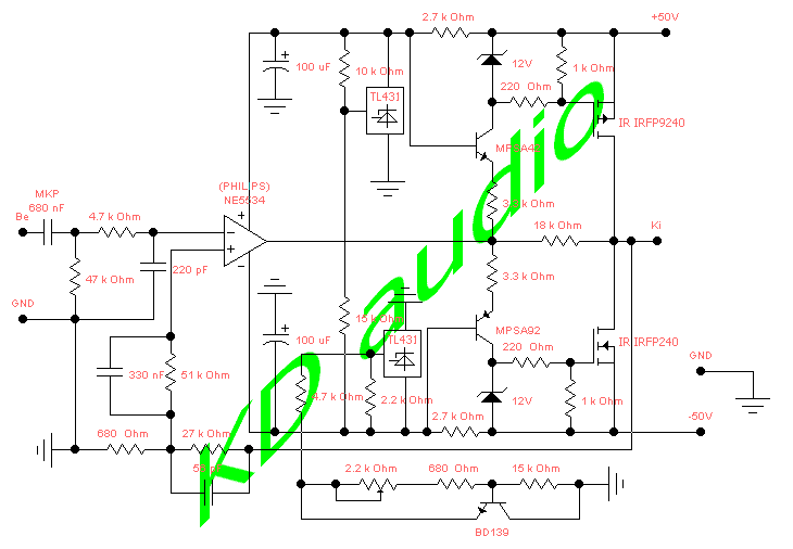

1. Érdekelne, hogy szerintetek egy-egy 4ohm -os 70/200w és egy-egy másik 4ohm -os 100/300w hangszóróhoz jó lenne -e a KD mester féle 2x130w -os átdolgozott VF2 kapcsolás (2. melléklet)

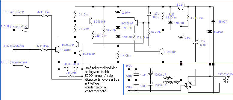

2. Találtam itt egy hangszóró védő (és táp) kapcsolást, ez passzolna az eddigiekhez ? (1. melléklet)

Nekem ezt egy LG és egy Thomson hifivel csinálta, ezért kellett hazacipelnem az ajándék erősítőt, bár aztán még találtam benne hibát. szerencsére a hangszóróvédő megvédte a hangfalakat, és végül is az erősítőt is. Igaz ezt feldobtam már ebe a témába, a jelenségre nem jött magyarázat, csak annyi biztos elkötöttem valamit, de ezt megosztom azért, nehogy kétszeres kárt csinálj magadnak. Érdekes de minden más hangfalammal jól szólt, pedig nem egyben van hangváltó. Hangszóróvédőt mindenképp tennék bele, a hangszóróvédős témában van egy ajánlott kapcsolás, épp most ajánlottam.

Hello
Köszi az eddigi segítséget, most újabb kérdéseim lennének...
A KD Mester féle 2x 130w -os VF2 verziót szeretném megépíteni (kapcsolás mellékelve). 2 ohm -mal szeretném őket terhelni (2db 4 ohm -os párhuzamosan). Olvastam a korábbi hozzászólásokban h a FET-ek SOA-jával baj lehet, szerintetek működőképes lenne ? Hány V -ról kéne üzemeltetni?
Köszi Qba
