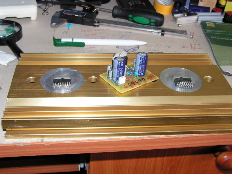

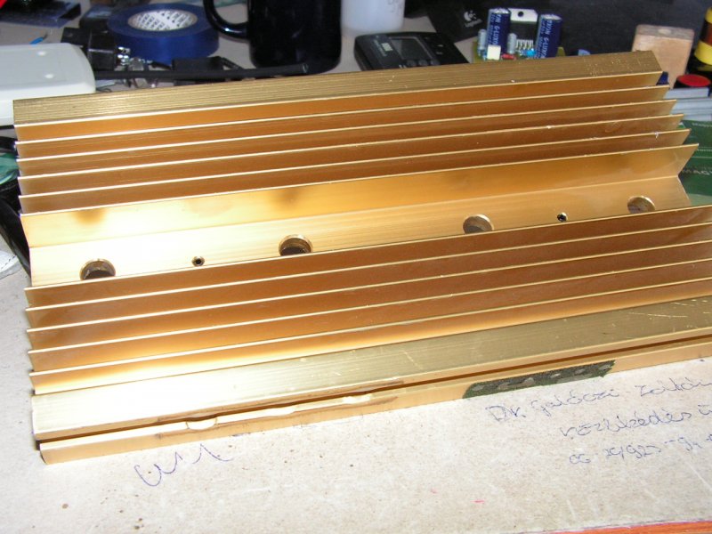

Én ezeket a hűtőbordákat szoktam venni 1800 ft/db 426x13x3 cm a legvastagabb része, ami a közepe, 7 mm.400wattot elvisz ventivel, már jó néhány PA megy vele. Bontott igaz, de a célnak tökéletesen megfelel.

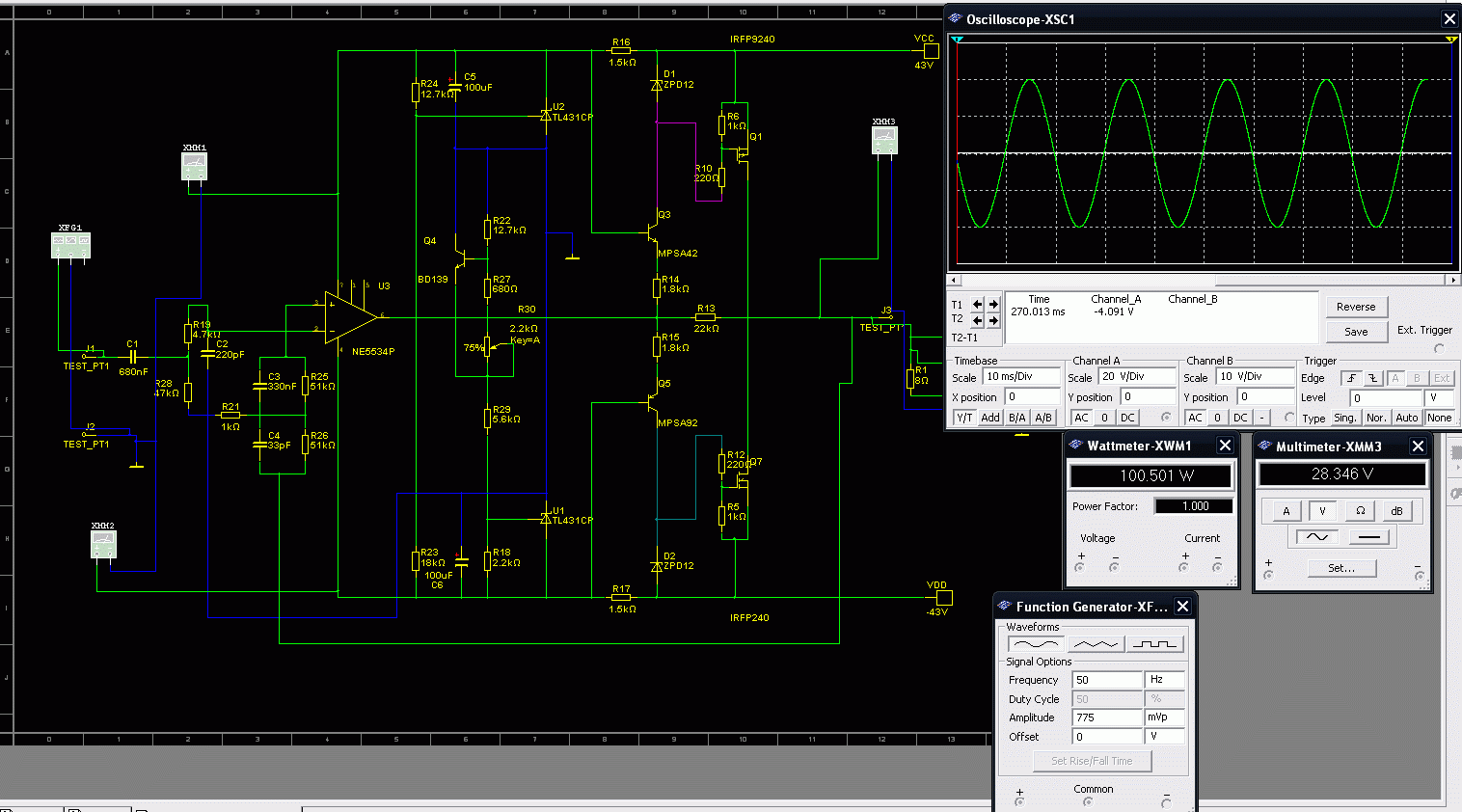

Ezeket a szimulaciokat melyik programmal keszitetted?
Van nekem is egy 2x43V -os trafom, (egyeniranyitva, szurve)
8 Ohmos terhelessel elbirna a 30V -os verzio? (A szerzo szerint max +-40V.)
(#) mrex válasza Ktulu hozzászólására (») Júl 11, 2010 /
Multisim
(#) mrex válasza fleta hozzászólására (») Júl 11, 2010 /
Beszerzési hely? Ilyen kell nekem.

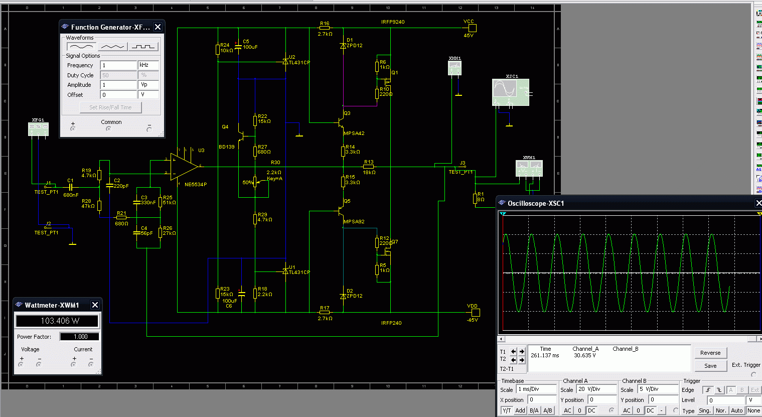

Nos a +-43V hoz inkább az IRFP240 IRFP9240 Fetet használd mivel 100W ot lehet 8 ohm-on kivenni belőle legalábbis a szimuláció szerint 100W hoz nem kell duplázni és még az mpsa-k is elegendőek a meghajtáshoz. Azaz Alkotó 130 w os nyákját használhatod hozzá ezt megtalálod kissé lejjebb visszaolvasva.

Nem kívánok belekotyogni, de nem jobb ha a bordák függőlegesek? Mert minden általam látott erősítőn eddig függőlegesek voltak a bordák. Szerintem nem véletlenül...
(#) mrex válasza bigbrother hozzászólására (») Júl 11, 2010 /
Ventillátor nélkül manapság őrültség erősítőt csináli szerintem sőt már gondolkodom a prociknál bevált vízhűtésen is szerintem a fotókon igen jó borda van
tényleg érdekel valakit hőfokra kapcsoló ventiillátor automatika kapcsolás? Mindegy felteszem.
(#) fleta válasza bigbrother hozzászólására (») Júl 11, 2010 /
Igen igazad van, a borda ha függőleges jobban leadja a hőt, mert a meleg felfelé terjed. De.. a bordát lehet ám lapjával is tenni, és akkor a lamellák felfelé állnak.
Természetesen a ventis a legjobb megoldás amatőr szinten. Megtöbbszörözi a hűtést.Azt már bátran lehet tenni állítva is.

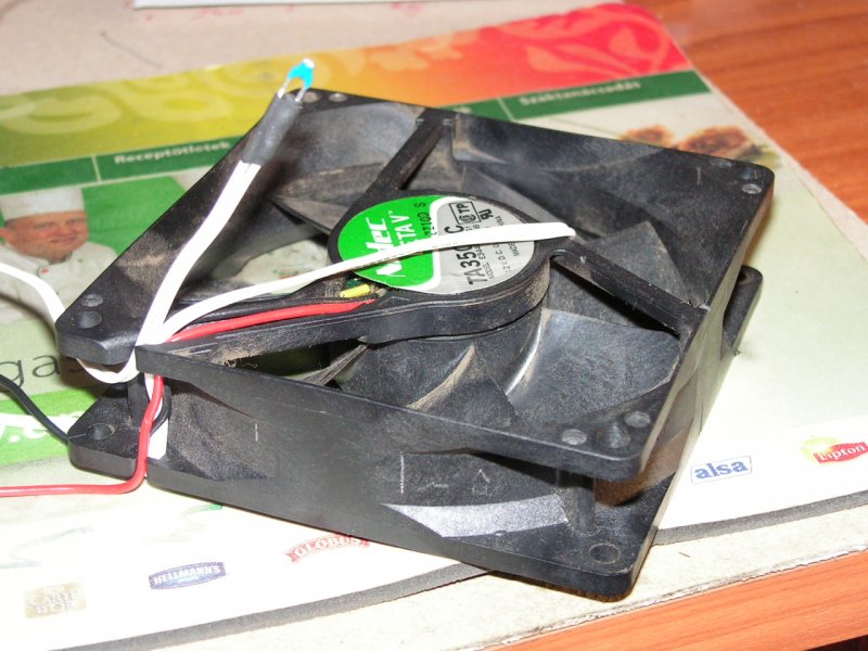

Én ezeket a ventiket használom, mert ebből van sok. Ovatosan kiforrasztom a hőérzékelőt, és egy kábellel kihozom.
Ráragasztom 2 komponensű ragasztóval a bordára. Már a kéz melegtől gyorsabban forog, ha páhát közelítek folyamatosan gyorsul. Persze van egy felső határ.
Jó az általad közölt kapcsolás is.

Egy vagy több dióda a hőérzékelő de egy bd tranyó bázis emitter diódája a legjobb mert könnyű rögzíteni. de elhelyezhető több ponton is egy egy dióda.
(#) mrex válasza mrex hozzászólására (») Júl 11, 2010 /
Elírtam a beültetésen a diódát nem zener bocs a kapcsolási rajzot nézzétek amúgy jó mert működik.
