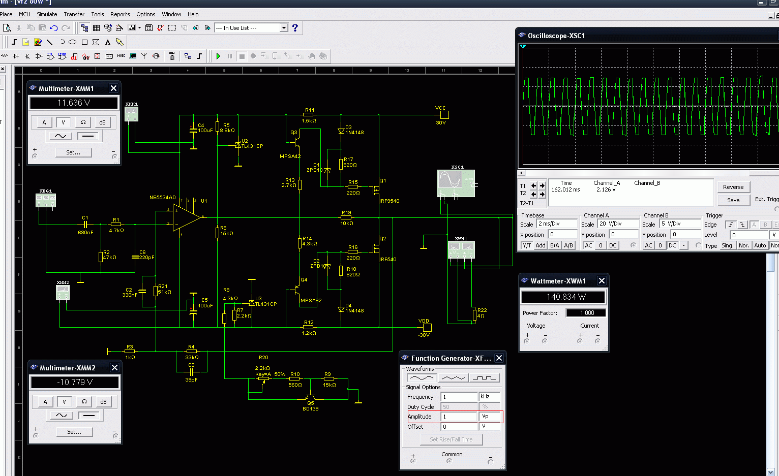

mint írtátok ez szükséges a nagyobb stabilitáshoz.Ami egyébként a 130w.os és a 270 w os összefésüléséből van kialakítva. De hadd ragadjam meg az lkalmat egy újabb kérdésre. Ha a táp+-50V és dupla fetes a kivitel akkor a teljesítmény is több mint 130W? Szkóp hiányában nem tudom kimérni. Multisim szimulációnál az látszik, hogy 1V kivezérli torzítás nélkül 1.1V nál már háromszögesedik a színusz műterhelésen tehát hiába mérek 130w-nál többet hisz nem látom a jelalakot, és nem hallom a hangot.
Én az Alkotós 130W-os nál oldalanként 2 pár fetet használtam, mert az 1 pár túlmelegedett és elfüstölt. De 2 párral már nem melegszik annyira fel a fet tokja és bírja a terhelést. Igaz csak 100w-ot tudok kivenni belőle mert a hangfal nem bírja, de lehet leadna 130W-nál többet is. Én a fetek duplázása után nem észleltem semmilyen változást a hangjában, csak a nyugalmi áramot kellett megemelni, bár nekem sincs szkópom de szerintem biztos nem háromszögesedik el a színuszhullám, mert az már hallható lenne, nem?
Hangsúlyozom ez a multisim szimulációnál látszik.

Nem tudom egy hete döngetem szinte teljes hangerőn 200/400 as 8 ohmon de még nem tapasztaltam az említett hibajelenséget. Elég jól tolja neki holnap készül is a második.Egyébként még éppen benn volt a gépben a szimuláció az előző képen 775mV a meghajtás a generátoron a mostanin 1V és nézd a wattmérőt és a jelalakot ennek az erősítőnek ez az előnye és már látom a hátránya is. emiatt ugrik annyira és a túvezérlésből eredő teljesítménynövekedést már képtelen a Fet eldisszipálni és reccs füst .De hát az egyszerűségnek biztosan ez az ára

Szerintem nem lehet csak úgy párhuzamosítani ahhoz kellenek az ellenállások is félrehúztam a műszereket hogy lásd a szimuláció jót mutat de holnap hangszórón is megnézem ma már a család kinyirna ha most döngetnék.Ez egyébként valós lehet meert ha meghidaltam 8ohmra akkor 400 ig hajtottam 1 órán át és akkor a viszony kb ugyanez persze durván

csak már keresem az összefüggéseket és ha megnézed a 270w os kivitel rajzát ott dupla fetek vannak. Te tudod mi a bajod? rájöttem hirtelen pont az mpsa-k 4 ohmon már nem tudják meghajtani a feteket cseréld ki dróttal bd241-242 párra hűtés nem kell neki simán drótal a lábkiosztásra figyelj működni fog. Olvastam itt valahol hogy fetduplázáskor a meghajtás kevés lesz és nálad 4 ohmnál ez be is következik fogadni mernék rá, annak ellenére, hogy a szimuláció jót mutat. azért kell némi fenntartás a matematikai szimulációkkal szemben.Egyszer csupán szimulációra hagyatkozva 4 liter pálinkát vesztettem meert vakon hittem benne.De ez az eset más itt kevés a meghajtás
