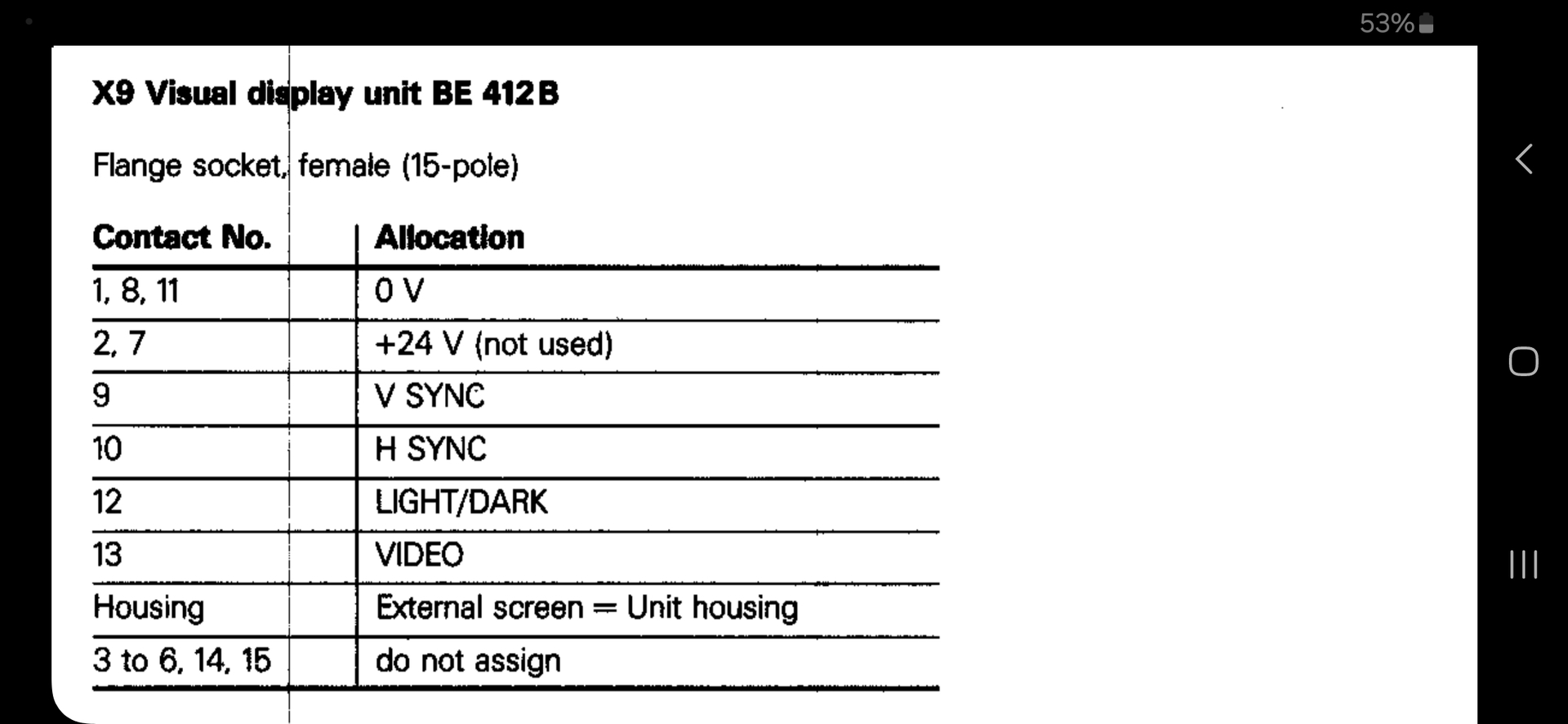

(#) albinolynx hozzászólása Márc 21, 2025 /
Monitor csatlakozó dsub 15 két soros
Én is egy ipari marógép monitor cserében szeretnék segítséget kérni. Egy monokróm monitorról van szó. Zöld - fekete színmegjelenítés. A monitor sajnos nincs nálam. A csatlakozója a gépben egy két soros dsub 15 csatlakozó. A csatlakozón belül az alábbi helyeken van csatlakozó hüvely:
pin 2
pin 4
pin 8
pin 10
pin 11
pin 12
pin 13
Erre lenne ötletetek, hogy esetleg egy mezei svga monitort hogyan tudnék rákötni?

(#) benjami válasza albinolynx hozzászólására (») Márc 21, 2025 /
Ebben a pdf-ben a 30. oldalon ott van a kiosztás.
(#) albinolynx válasza benjami hozzászólására (») Márc 21, 2025 /
Köszönöm szépen!
Ez alapján tudnátok segíteni, hogyan köthetnék rá egy svga monitort?
Innentől azt tudod csinálni, hogy megméred oszcilloszkóppal a H-SYNC és a V-SYNC frekvenciáját és keresel olyan monitort, ami képes ezen a kép és sorfrekvencián működni. Ha a VIDEO és a LIGHT/DARK kimenet TTL szintű (ez szintén oszcilloszkóppal megmérhető) azt megfelelően méretezett ellenállás osztóval be tudod kötni a VGA analóg világosságjel bemeneteire.

(#) benjami válasza albinolynx hozzászólására (») Márc 23, 2025 /
A kommersz VGA monitorok nagy része 30kHz től felfelé tudja csak a horizontális frekvenciát, de akad pár típus, ami tudja az alacsonyabbakat is. Konkrét típust nem tudok mondani, mert sosem foglalkoztam vele, de akik retro gépekkel foglalkoznak (commodore, atari, régi 8 bites vonal), azok talán tudnának mondani. Esetleg olyannal érdemes próbálkozni, amin kompozit video bemenet is van a sztenderd dsub mellett, mert a kompozit bemeneten tudnia kell a 15kHz-et.

A szinkronjeleket kellene egy ellenállásos közösítővel hozzáadni a videojelhez, aztán mehetne az így felturbózott videojel egy ilyen vagy hasonló konverterbe.

Vannak különböző videojel átalakító konverterek, amelyek segítségével csatolni lehet a CNC gépekhez a PC-s VGA monitorokat. Persze a kiválasztásához több infó kéne a videojelről, meg az eredeti monitor típusáról. Német oldalakon össze lehet ollózni egy-egy ínfót..pl. hogy itt a videójel nem analóg (mint a VGA-nál), hanem digitális TTL jel...meg, hogy valószínűleg 800x600-as a felbontása.
Vagy veszel egy valamilyen konvertert...és kísérletezel.
