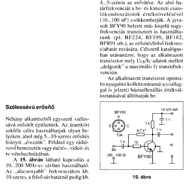

(#) mrkatona válasza mrkatona hozzászólására (») Ápr 29, 2006 /
http://img90.imageshack.us/img90/3009/tv20transmitter20vhf9jn.gif
Ezt a kapcsolást fogom most megépíteni és ehhez is várok tanácsokat!
(az audio részt elhagyom)

(#) szabi83 válasza mrkatona hozzászólására (») Ápr 30, 2006 /
ezt nézted?
hxxp://web.telia.com/~u85920178/tx/fm-tx1.htm
(#) mrkatona válasza szabi83 hozzászólására (») Ápr 30, 2006 /
Nem néztem,de ezt valahogy AM-be kéne modulálni a videojellel.Kösz!
Én ezt használom most antannaerősítőnek egy dipóllal:
http://img231.imageshack.us/img231/236/bild12676gg.jpg
Az adó meg itt van amit építgetek szóval ezután kéne kreálnom most egy jó kis fégfokot!
A hatótáv nem sok,innen a 3. emeletről kocsiba ülve a kis LCD tv-rekötött elöbbi erősítővel 100-150 méter körül van valahol és meglehetősen irányérzékeny...
http://img231.imageshack.us/img231/3112/bild12648fy.jpg
