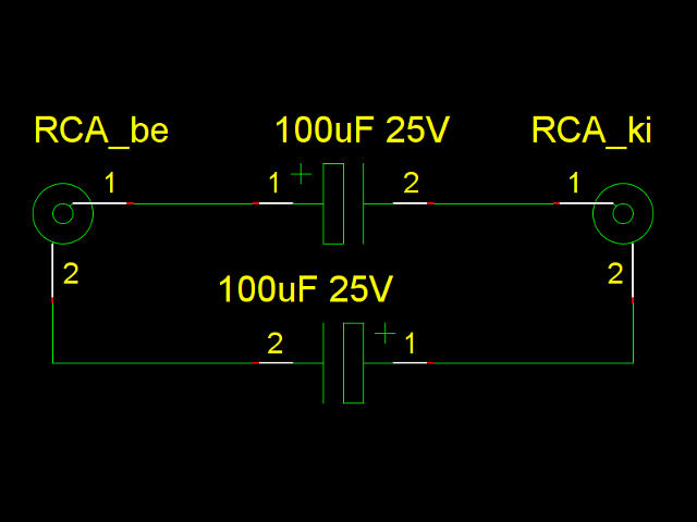

A helyezet az hogy az autoba beszereltem egy lcd kijelzot amibe 12v es a video jel csatlakzoik. Namost ha a kijelzo egy kulso forrasrol kapja a jelet (pl. hordozhato dvd lejatszo, telefon av kijovetele) ami a sajat akkujarol mukodik semi gond minden szep es jo. viszont ha a dvd lejatszot is csatlakzotatom a kocsi aramkorebe (tolto) rogton oszefut a kep .

Ez is földhuroknak néz ki, a töltőt és a monitort kösd közös áramkörre, lehetőleg minél rövidebb legyen az elágazás után a vezetékezés.
Tehát az _nem_ jó, hogy a monitor be van valahova kötve, a lejátszót meg bedugod a szivargyújtó csatlakozóba. Az viszont jó, ha a monitor táp bekötéséhez minél közelebb elágaztatod, bekötsz egy aljzatot és oda csatlakoztatod a töltőt.
ugy van kotve..... jon egy + es egy - az akkurol es az el van osztva 3 fele (telo tolto,dvd tolto es a monitor)
viszont ha a telorol adom a jelet ugy csak kisebb csikok jelennek meg es ha a dvdt csatlakoztatom akkkor a kep teljesen oszemegy csak csikok latsznaak es alig vlamai a jel bol.
Próbaképp megtehetnéd, hogy csak annyira dugod be az RCA tüskéjét, hogy az már érintkezzen, de a külső fémharang még ne.
Ugyancsak érdemes lenne kipróbálni úgy, hogy a lejátszót az autóról táplálod, a monitort pedig valamilyen az autótól független tápegységgel hajtsad. Ügyelj arra is, hogy rögzítő csavar, vagy egyéb fémes kontaktus ne legyen a kocsiszekrény és a monitor között.
szoval....a monitor es a kocsi kozott semi erintkezes nincs mert egy muanyag aljazaton van.....ha a monitor kuldo taprol mukodk (aksi) midnen jol megy.. viszon amit el kell mondanani meg hogy a monitor egy olyan settbol szarmazik hogy: egy dvd lejatszo es egy monitor a dvd lejatszo volt rakapcsolva a 12V re es abbol jott egy kabel ami nemt a moniotrba es azon a kabelen jott visza az infra erzekelotol i a jel szoval a monitor egy tobbszlas kabelle csatlkozott a dvd egyseghez .... es en enek keszitettem egy 12v stabot. hogy kulin tudjon csatlakozni 12v re..... viszon ma kipbrolatam egy masik monditort ami gyarilag van 12 v bementje es amikor csak siman bedugtam a toltot a dvd be amirol jott a jel a monitornak nem tortent semmi,(amikor az en monitoromma volt es bedugtam a toltest a kep oszefutott),es csak akkor kezdett kcisit el rebegni mikor bekapcsoltam a toltot.
Akkor két dolog lehet: gerjed a stabilizátor (nézd meg, hogy mennyire melegszik az áteresztő tag úgy, hogy nincs rákötve a monitorra semmi, majd úgy, hogy rákötöd a jelet, ha sokkal jobban kezd melegedni, akkor valószínűleg gerjed - az igazi az lenne, ha szkóppal tudnál ránézni). Ha így van akkor a tápegységben van valami hiba, hiányzanak a hidegítő kondik, nem jó a nyák routolása (hogy mondják ezt szépen magyarul?) stb. Jó lenne ha a tápról tudnál képet feltenni.
A másik továbbra is valami misztikus földhurok-féleség. Csatoltam egy kis kapcsolást, az ELKO-k értéke csak irányadásnak van ott, lehetőleg 100µF-nél célszerű nem sokkal kisebbnek lennie (de ha éppen csak 47µF van az is működhet), nagyobb kapacitású lehet, csak fölösleges. Nagy potenciál különbség elvileg nem nincs, de azért legyen legalább 16V-os de inkább 25V tűrésű a kondi. Ha a jelenség nem javul, akkor valószínűleg a táp gerjed, de akár azon is segíthet ez a kis áramkör.
Hat sajnos ez sem segitett.... esetleg valai otlet h kesitseg egy tapegyseget a monitornak. ami nem az l7812 n alapszik...
