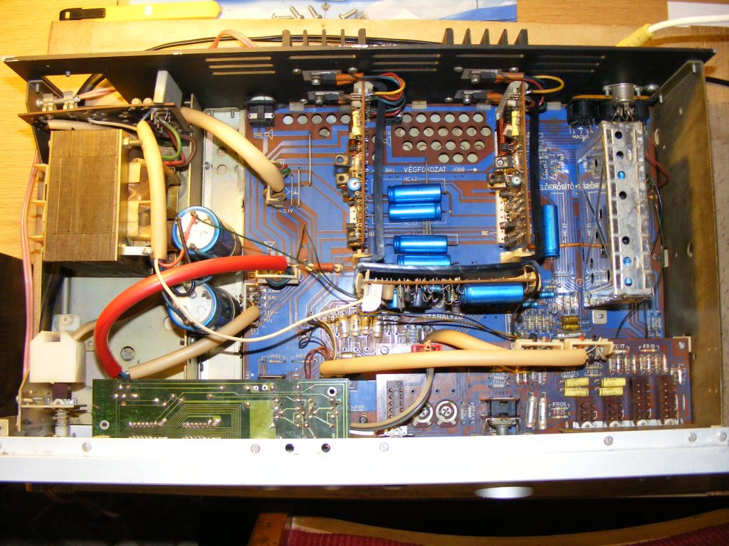

Segítséget szeretnék kérni.néhány napja kaptam egy fent említett erősítőt és egy RT 6303 s jelzésű tunert. a probléma a következő,van bemeneti jel,a kijelzőn látom is ahogy tekerem a hangerőt de max hangerőn is csak nagyon halkan szól mindkét oldal.Szétszedtem ,elkezdtem tisztogatni belülről és mindkét végfokozaton a VR 47 jelzésű ellenállás elég csúnyán el van színeződve,valamint a jobb oldalon a VR 39-40-es ellenállások(lehet most bután fogom magam kifejezni de a rézspirálok felszíne is el van színeződve. Az lenne a kérdés hogy ezek cseréje hozhat változást .és az is érdekelne hogy mi okozhatja ezt (túlhajtás)? A válaszokat előre is köszönöm ,ha lesz időm képeket is teszek fel a belsejéről.Szeretném megcsinálni
szia azok a rézspirálok ellenállások 0,47R 5Wattosak ha jól emlékszem ez a VR39-40 a VR47 az meg 4,7R 2watt.
Lehet hogy hülyeséget írok de a fejhallgató csatlakozó hibája nem okozhat ilyesmi jelenséget ?
ja még annyit hogy szerintem az egyik oka a réz elszíneződésének az oxidáció hiszen itt egy 30 éves erőlködőről van szó
A kijelző a végfokok kimenetéről kapja a jelet, úgyhogy ha a kijelződ azt jelzi, hogy a max. kivezérlés is megvan, akkor a végfokok jók. A VR47 -es (4,7 Ohm ) ellenállás elég gyakran megbarnul, ha sokat hallgatják nagy kivezérlésen (és főleg sok magassal kivezérelve) a végfokot. Annak gerjedésgátló szerepe van a vele sorbakötött 150nF -os kondival együtt. Cseréld ki nagyobb teljesítményűre, de ettől eleve nem szólhat halkan a végfok, mégha kiveszed onnan, akkor sem. (legfeljebb gerjedékennyé válik induktív terhelésnél a végfok) A 39-40 -es ellenállások nem rézhuzalok, hanem ellenálláshuzalok. 0,47 Ohm az értékük. 5W -os kerámia teljesítmény ellenállással helyettesíthetők, ha rosszak. De akkor már más is hibás lesz, ha ezek szakadtak, viszont akkor a kivezérlésjelző nem jelezne, szóval lehet, hogy csak túlterhelés miatt pörkölődtek meg a huzalok, ami szintén gyakori... Láma kérdés, de jók a hangszórók? Az eredeti hangfalaiban ennyi idő után már a mélysugárzók gumipereme elporladt, nem szólnak...
Sziasztok! megpróbáltam azt hogy lehúzom a fejhallgató csatlakozót de akkor sem változott a helyzet.Philips hangfalakkal próbáltam amik jók. Itt van néhány kép a készülék belsejéről és az említett(kritikus pontokról)

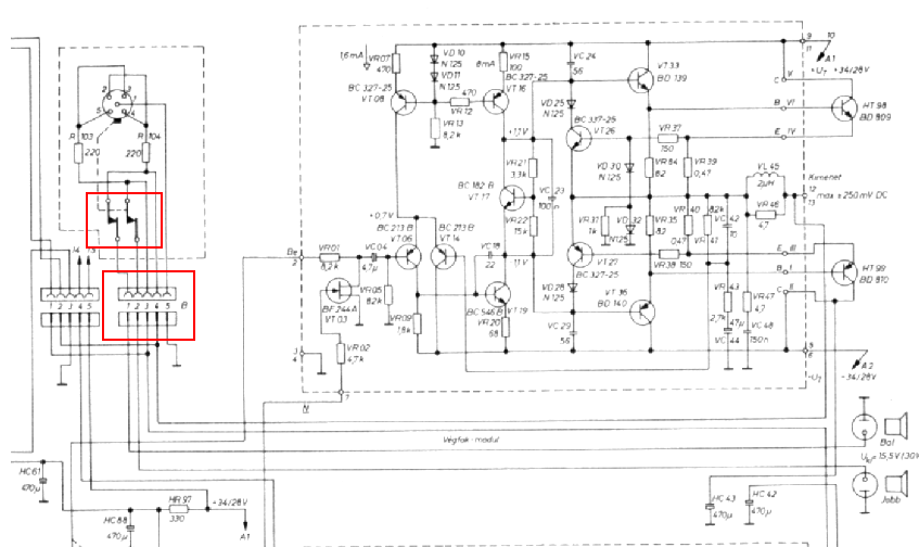

Bocs,most nézem a rajzot! Evvel teljesen felesleges köröket futnánk,ha látszik a kivezérlés,akkor a végfok kimenetén megvan a jel. Amit a többi kolléga mond,a fejhallgató csatlakozó. Van annak egy bizonyos funkciója,méghozzá az,hogyha beledugod a DIN csatlakozós fejhallgatódat,akkor gyakorlatilag leválasztja a hangfalakat a kimenetről és a jel egy osztó tagon keresztül jut a fejhallgatóra. Na most mint mondták ez egy több mint 30 éves gép. Lehet,hogy el van oxidálódva a fejhallgató csatlakozó ezen része. Próbálj meg beledugni egy DIN csatlakozót. Ha nincs otthon ilyen "Dominó DIN" dugód,akkor szedj szét egy olyat,amilyen van otthon,és csak azt a peremét dugd bele. Párszor csináld meg,hátha újra létre jön a egy normális kontakt. Ha netán nincs szükséges a fejhallgató kimenetére,akkor rövidre is zárhatod.
Ha lehúztad a csatlakozót akkor eleve nem is szólhatott. A 3-4 lábakon jön a jel a végfokokról és az 1-2 -n megy a hangszórók felé.
Mérj ellenállást a végfok csatlakozó 12,13 láb és a hangszóró csatlakozó között (kikapcsolt állapotban). Amennyiben 1 ohm feletti az érték akkor ezen a szakaszon vész el a hangerő.
Üdv scooby_! Van egy DIN csatlakozós beag fejhallgatóm, azt rádugtam és volt rajta hang,2-3 szor ki-be húztam a csatit de még mindig halkan szólnak a hangfalak.ja és ki is mértem azt a kis kapcsolót a csatlakozón és tökéletesen működik.
Üdv Reloop! ma volt időm és kimértem amit írtál és nem több mint 1 ohm.valami ötlet?
Szia! A kivezérlésjelző és a fejhallgató tanulsága szerint normál jel hagyja el a végerősítő kimenetét és a mérésed alapján ez el is kell jusson a kimenetre. Még nem vizsgáltuk, hogy a kimeneti csatlakozó meg kapja-e a testet, avagy 0V-ot. Ez szintén ellenállásmérővel/szakadásvizsgálóval ellenőrizhető. Úgy emlékszem a végfok 3,4 lábai vannak testen, kérlek ellenőrizd.
Hello Reloop! megkapja a testet mindkét oldalon.Az érdekes hogy max hangerőn lehet hallani de nagyon halkan.
Ilyenkor a kivezérlésjelző is mutatja, hogy plafonig vezérelted?
A hangsugárzóid egyformán szólnak mindkét csatornán? Amik még hátra vannak: hangsugárzó, hangsugárzó kábel, végfok bemeneti némítás.
igen a plafont jelzi mindkét csatornán.egyformán halkan szólnak,Philips hangfalak,saját vezetékkel egy működő erősítő hangfalai úgyhogy jók.ezt a végfok bemeneti némítás dolgot tudnád részletezni?ha hozzáérek a bekacsoló és bemenetválasztókhoz akkor elhallgatnak a hangfalak.
A némítód ezek szerint működik rendesen. A gombokat megérintve minden bizonnyal eltűnik a kijelzés is.
Amennyiben a hangsugárzók kábelestől, csatlakozóstól jól működnek másik erősítőben azokkal sem lehet gond. Vissza kell térni ahhoz a problémához, hogy az erősítőben valahol elvész a jel. Némi méréssel könnyebb célhoz érni. Mérőjel áll-e rendelkezésedre? Leválasztó trafóval készíthetsz 0,5V 50Hz-et, vagy tölthetsz is le a netről. Ezzel megmérheted a végfok kimenő jelét, illetve ebből mennyi jut a csatlakozókra.
Szia én a helyedbe megpróbálnám rádobni egy külső tápra a végfokpanelt külön meg rádugsz egy bemeneti jelforrást, persze olyat amin tudsz hangerőt szabályozni PC hangkártyája jó, kezd olyan 10%-os terheléssel, a kimenetért meg rádobsz egy 8 ohmos hangfalat ha úgy szól rendesen akkor már előrébb vagy.
Szerintem nem kell az a külső táp. Elég,ha kiköti a jel vezetékét és a kimenetre közvetlen ráköti a hangfalat,a bemenetre meg egy JACK dugós vezetéket. Nem hiszem,hogy itt a táppal lenne a gond.

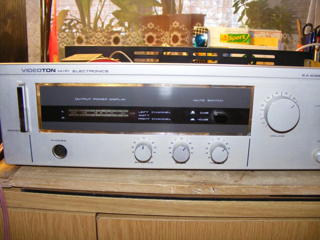

A minap tulajdonosa lettem egy 6383-as erősítőnek. Az előző gazdája azt mondta, tökéletesen működik. Mégis lenne vele egy kis problémám. A jobb oldali hangszóró sokkal hangosabban szól, mint a bal . Ha benyomom a loudness-t, Nagyjából szinkronba jönnek. Külön vizsgálva a csatornákat, Úgy tűnik, hogy a hangosabb oldalra nincs hatással a loudness. Loudness nélkül úgy szolnak egyformán, ha a balance potit teljesen áttekerem a gyengébb oldalra. Ekkor meg nagyon vérszegénynek tűnik a hangja. Ezeket a folyamatokat a ledes kijelzőjén is nyomon lehet követni. A potiknak füllel érzékelhető problémája nincs/ recsegés, ilyesmi.../ Ha valaki találkozott hasonlóval, vagy van ötlete a problémára, kérem ossza meg velem . Köszönöm. |
