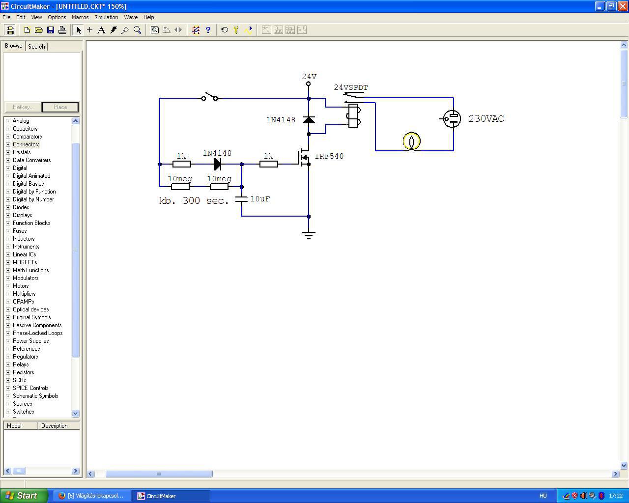

Ha van kedved forrasztgatni egy kicsit...
A relé helyett lehet triakot alkalmazni, vagy SSR-t, vagy ami kéznél van.
(#) lazsi válasza Karesz 50 hozzászólására (») Nov 13, 2020 /
Annak a két 10Megás ellenállásnak mi a szerepe? Így párhuzamosan az 1kilós ellenállással+ diódával... Nem maradt le valami véletlenül?
(#) ferci válasza lazsi hozzászólására (») Nov 13, 2020 /
Biztos a gnd-re van kötve a bal szélső, hogy ki tudjon sülni a 10 uF.
(#) Karesz 50 válasza lazsi hozzászólására (») Nov 14, 2020 /
Elnézést, elrajzoltam. Természetesen a GND-re van kötve a két 10M.

(#) Neubauer válasza Karesz 50 hozzászólására (») Nov 14, 2020 /
Köszi a fáradtságot! Ez jó, bár nem szeretnék külön 24V-os tápot is beiktatni.

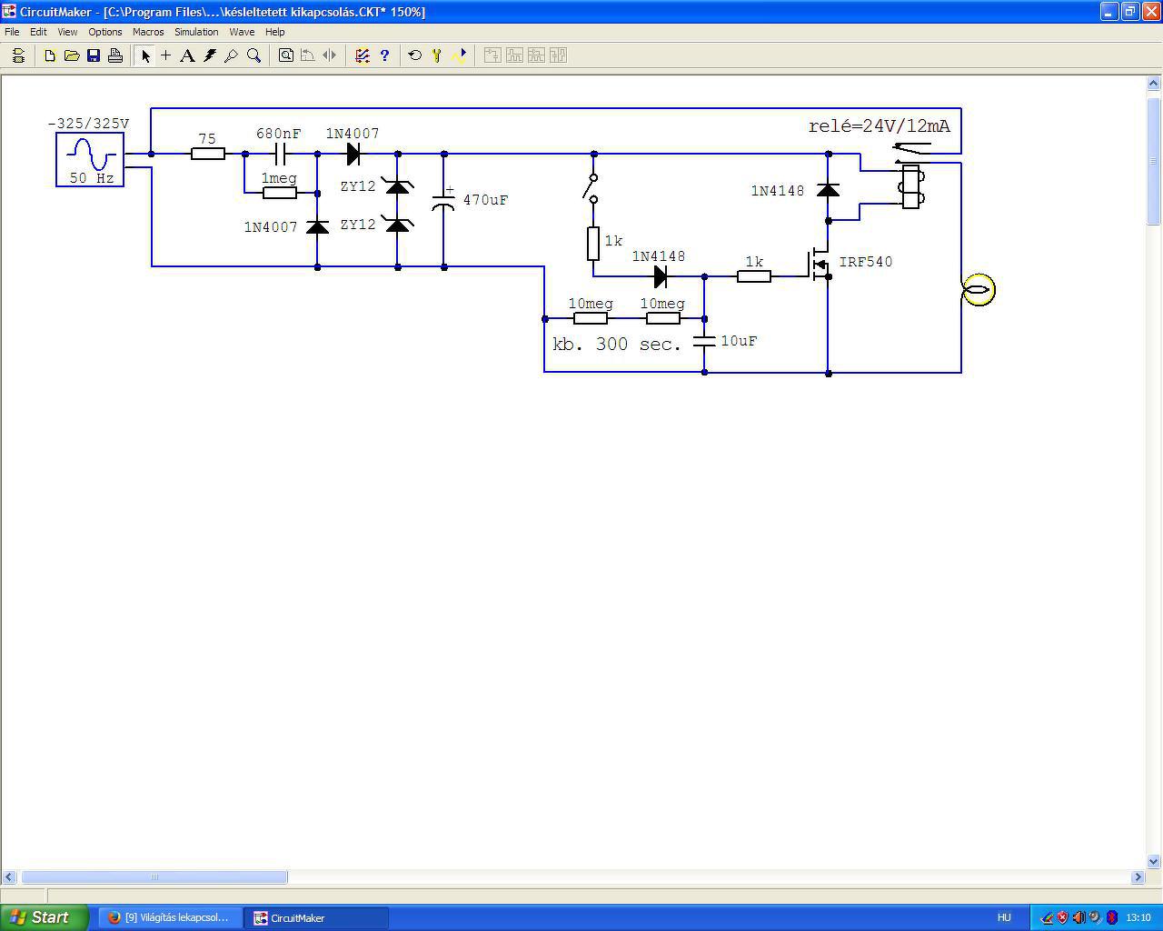

Ha érintésvédelmi gondok nem lesznek akkor néhány filléres alkatrészből meg lehet oldani trafó nélkül is, soros áramkorlátozó kondival. Ha érdekel lerajzolom.
(#) Karesz 50 válasza Karesz 50 hozzászólására (») Nov 14, 2020 /
Ha nem érdekel akkor is lerajzoltam, hátha valaki tudja használni valamire.
jav.: megint elírtam: a relé 24VDC 1kOhm tekercs ellenállással.
Köszi! Azt hiszem ez lesz a megoldás!
