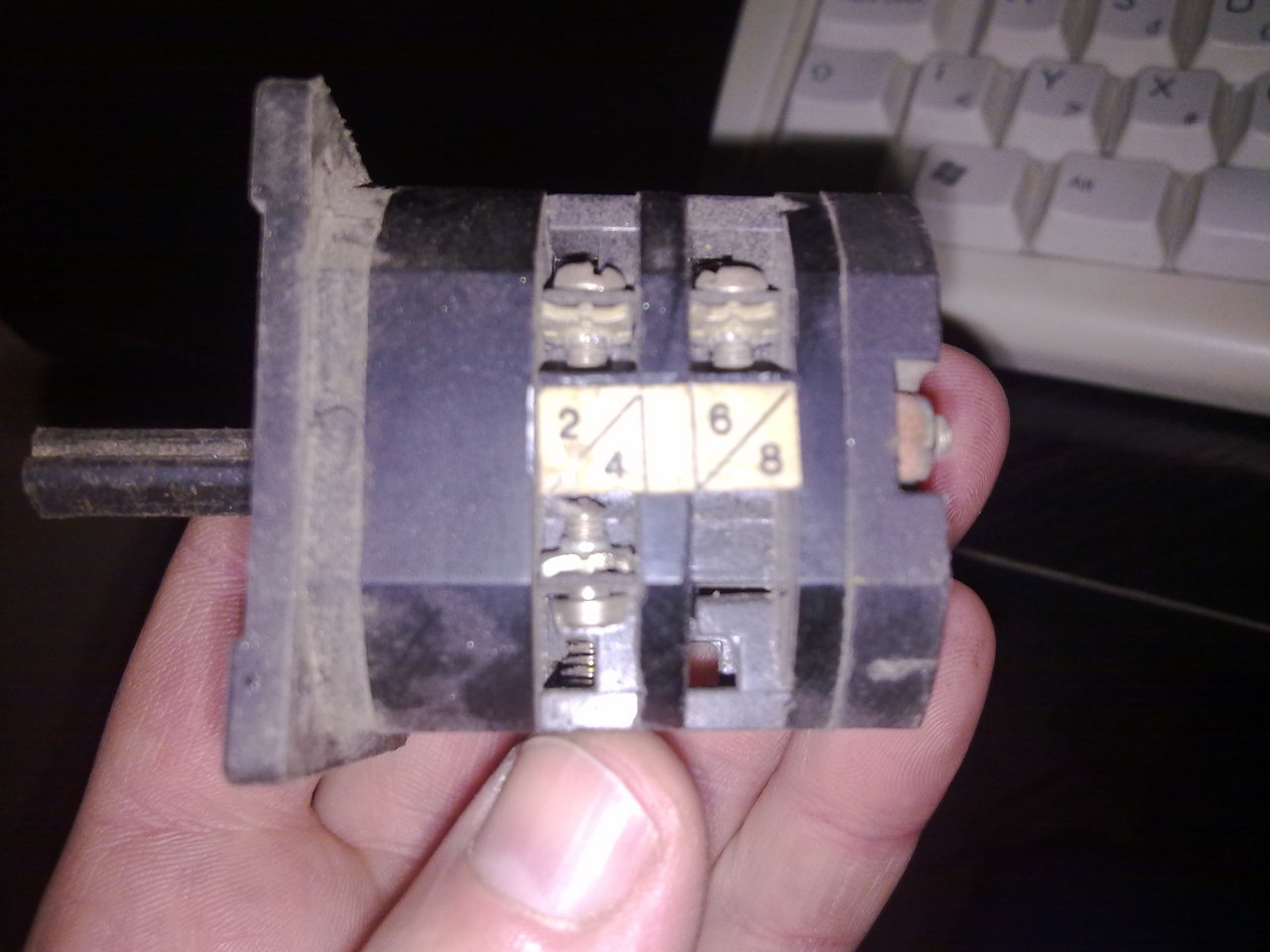

Ezt a 3 állású kapcsolót be lehet kötni irányváltó kapcsolónak?(aszinkron motor)
(#) pont válasza laacika hozzászólására (») Dec 12, 2013 /
Mérd ki, melyik állásban mit zár össze, mivel, mert sokféle összeszerelés lehetséges.
(#) laacika hozzászólása Dec 12, 2013 /

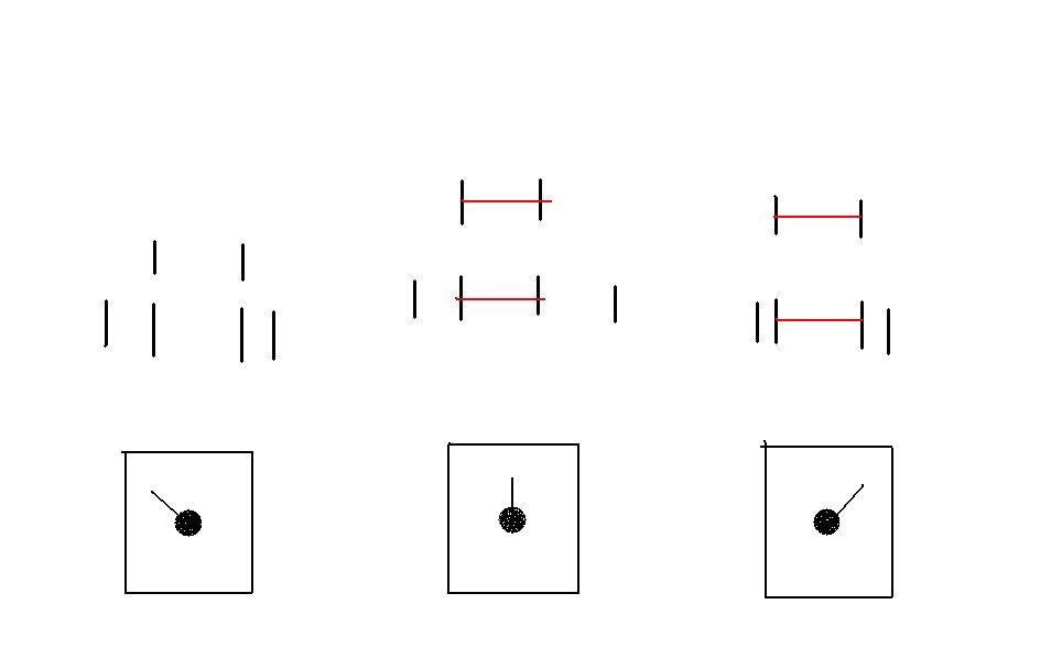

Na szerintem ez az a kapcsoló ami szinte semmire nem jó,nemhogy irányváltásra.
Első állásba semmi,a másodikba meg ugyan az mint a harmadikba.
Ha ilyen akkor csak egy mágneskapcsoló átkapcsolásával jó irányváltásra. De ha van türelmed és még egy ilyen, akkor szétszedve át kell rakni még egy érintkezőt a másikból, és úgy összerakni, hogy egyszer az egyik kettőt zárja aztán semmit aztán a másik kettőt, akkor lehet vele irányt váltani.
A hozzászólás módosítva: Dec 12, 2013
(#) laacika válasza pont hozzászólására (») Dec 12, 2013 /
Igen erre én is gondoltam,de nincs másik ilyen kapcsolóm,sajna.
