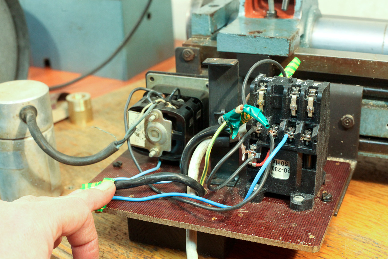

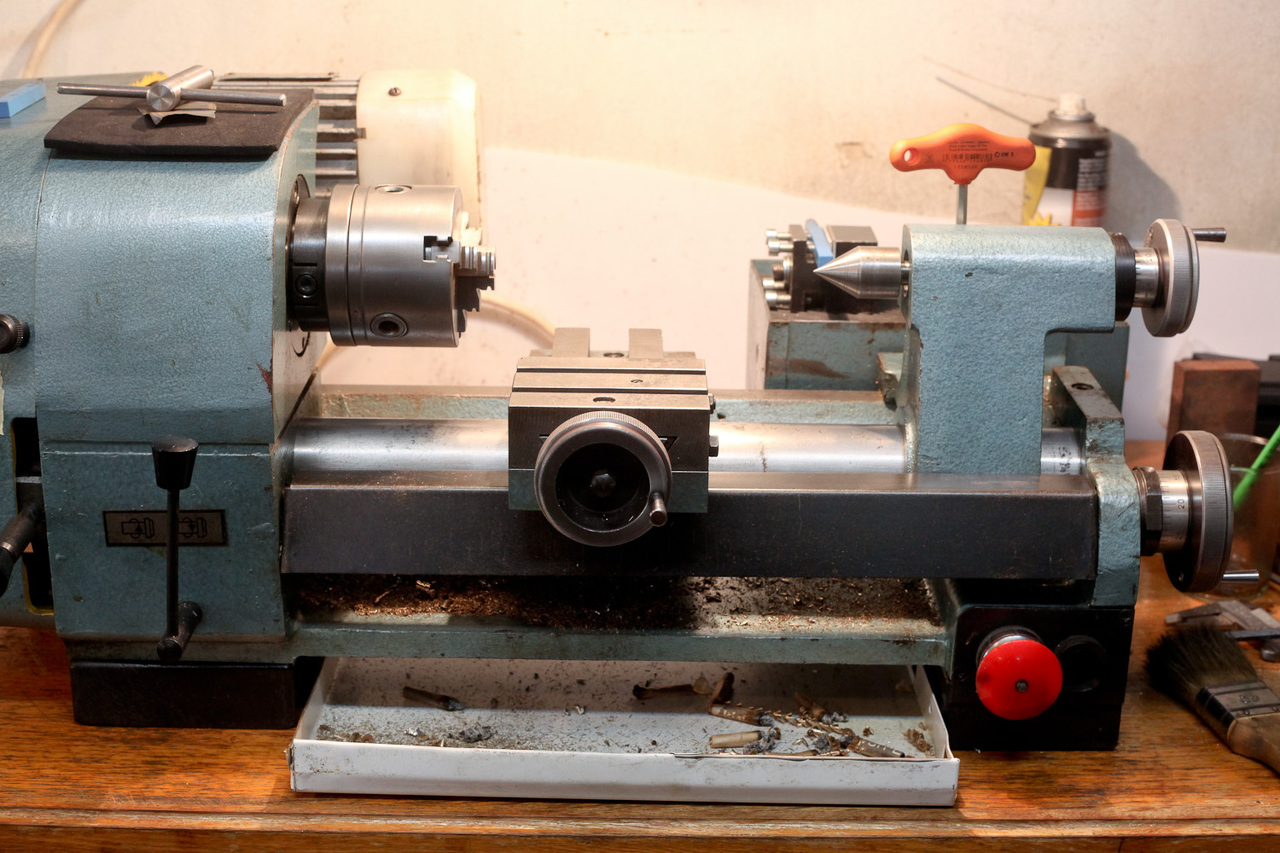

(#) ruffy válasza elektroton hozzászólására (») Márc 21, 2014 /
Készítettem pár képet, hogy jobban lásd Te is az egészet.
-- remélem nem lesz túl sok a kép...
az első a motor géptáblája kinagyítva, szemből a gép, a bal oldali kar a forgásirány váltás, ami egy mechanikával megy át hátulra, a forgókapcsolóhoz, aminek 8.. bekötési pontja van.

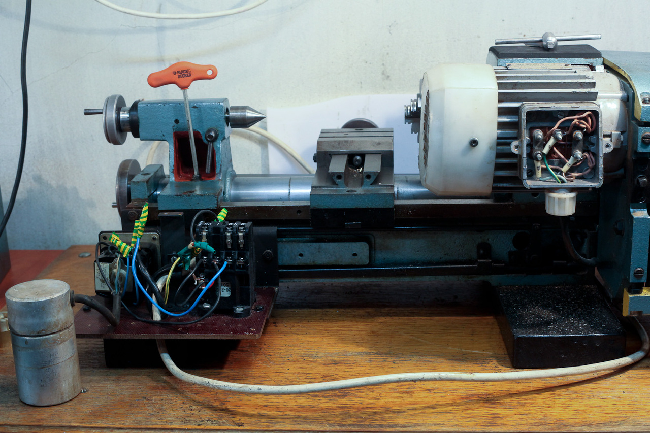

(#) elektroton válasza ruffy hozzászólására (») Márc 21, 2014 /
Ruffy!
Kár, hogy nem olvasható minden felirat a motor adattáblán.
Én úgy olvasom, hogy 3fázisú, 50herzes, cosfi 0,95 (?), 220V.
Továbbá kondi értékek is olvashatóak. Így együtt nem szokásos. Nem derül ki hogy a 220V csillag vagy delta kapcsoláshoz tartozik. A tekercs kivezetések száma szerint három fázisú a motor. 3x400V-ról, három fázisról ki kellene próbálni, de ahhoz minimum csillagba kell kötni a motort a mostani delta helyett. Ha három fázisról használnád, a kondi nem kell.
És véleményed szerint akkor jobb így 3 fázissal, mint a kondikkal?
Te melyiket választanád egyébként?
Holnap rámérek a motor tekercseire azért…
Ez a csillagba kötés azt jelenti, hogy van a 3 tekercs, és mindegyiknek az egyik vége össze van kötve, a másik vége meg lesz a 11, 10 , 6 -os kötési pont ( rajzod szerint ) -- és a tekercsek közül
mindegy melyik hova esik? ( ha lesz ohmban eltérés, akkor gondolom nem, de ha egy értékűek?? )
Egyébként köszönöm, hogy ennyit segítesz...
(#) VIM válasza ruffy hozzászólására (») Márc 21, 2014 /
Szia! Már ne haragudj, hogy így beleszólok de teljesen nyilvánvaló az eszterga három fázisú mivolta. Akinél előzőleg használatban volt, ott nem volt lehetőség a három fázisú működtetésre, amit segédfázisú indítással oldott meg úgy, hogy a motort deltába kötötte és a kondenzátort a forgásiránynak megfelelően kapcsolgatta. Ha most lehetőség van a három fázisra akkor ezeket a kötéseket majd meg kell szüntetni és helyette a 3. fázist kell bekötni és a kapocslécen az áthidalást vízszintesen kel rakni. A középső szál, ami most össze van kötve egy pontra, azt szét kell választani és csak a felsőn legyen átkötés az alsóra majd a bejövő kapcsolt fázis(ok) jön(nek). Az irányváltó kapcsolóba való bekötött fázisoknál is csak a sorrendre kell ügyelni, hogy a kapcsoló a forgásiránynak megfelelően tudja azt kiadni a motornak. A biztonsági rész az a Dil kapcsolónál nem változik semmit. Az érintésvédelemre tessék odafigyelni és megfelelően földelni a gépet.

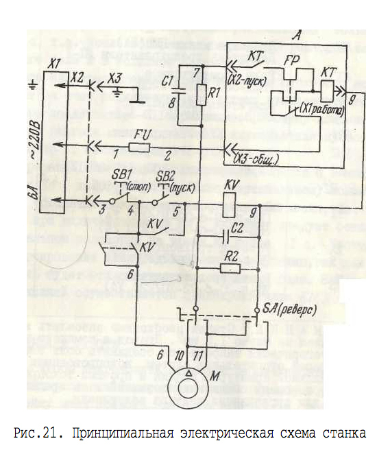

(#) pucuka válasza VIM hozzászólására (») Márc 22, 2014 /
Csak halkan mondom. Nem hiszem, hogy háromfázisú a motor. A kapocstáblán semmi nem utal rá, sőt, a 220 V az egyfázisú üzemet valószínűsíti. Ráadáaul a motor orosz származása is arra utal. Az ilyen motoroknál 3f~ üzemnél a vonali feszültség 220 V, a fázisfeszültség 127 V lenne, ezt nem lehet az itthoni 3f~ hálózatra kötni. Az egyfázisú motorra utal az is, hogy a kapocslécen nem 6, hanem csak 5 kapocs van, (hacsak a hatodik nem kitörve van) és a gubanc csak az irányváltás miatt ilyen. Az is lehet, hogy eredetileg 3f~ volt, de ezt másképp nem lehet itthon használni, mint egyfázisú kötésben, indító kondenzátorral, és direkt törték ki a 6. kapcsot, hogy egyszerűen ne lehessen az itthoni 3f~ hálózatra kötni.
Mindenesetre a bekötés egy alaposabb vizsgálatot igényelne.

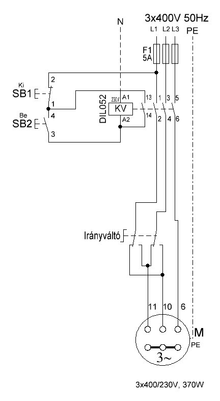

(#) ruffy válasza pucuka hozzászólására (») Márc 22, 2014 /
Na most már alaposan összezavartatok….. Viszont legalább belemerültem ezekbe a kötözgetésekbe,
és sok minden érthetővé vált!!
A 3 fázist már hátravezettem a kis műhelyemhez ( Dóri lányom segítségével húzogattuk be a drótokat )
Ha visszaolvastok, hogy Elektrton-nal honnan indultunk, akkor látható, hogy az eredeti gyári gépkönyvben ez a 2 kondis-relés varázslat van, a 3 fázis akkor merült fel, amikor szétbontottam a motorbekötést, és képet tettem fel róla.
Most már sikerült MIHÁ-relé forrást is szereznem, kb 5ezerből jönne, plusz a 2 kondi ( 3 ezer )
Vagy , ha 3 fázisra kötném, akkor csak egy 5 pólusú dugaljzatot kellene vennem,.
--Ha Valaki tud más relé típust, ami jó, ( nyomógombot nem szeretnék, mert az a használati komfortot rontaná.. ) vagy van pluszban a fiókjában,, akkor szívesen várok ötleteket ( 370W motor )
De végül is ez mindegy, a lényeg az lenne, hogy nyomatékkal induljon, és ne adjon le füstjeleket
idő elött. ( és én se haljak meg minden bekapcsoláskor.. a 3 gyerek meg asszony biztos sajnálná nagyon.. )..
Még azért mellékelem az eredeti rajzot, ahogy volt a gép.
Elektroton már készített egy szép rajzot MIHÁ reléhez, a kondikat is belőttük 40indító és 10 mikro üzemi ( itt pl . nem tudom, h az nem -e baj , ha nagyobb értékű a kondi??? .. pl. 120,- 40 párosítás.)
(#) ruffy válasza ruffy hozzászólására (») Márc 22, 2014 /
Szóval hajlok afelé, hogy a fenti Elektroton tervezését kivitelezem,.. ez hasonlít legjobban az eredeti elgondoláshoz..
(#) pucuka válasza ruffy hozzászólására (») Márc 22, 2014 /
A háromfázisú motorokhoz nem kell kondenzátor. Az orosz nyelvű sémán is a motor egyfázisról működik.
Az a baj, hogy az adattáblán olvashatatlan több fontos adat. A háromfázisú motoroknál mindenhol feltüntetik a vonali és fázisfeszültséget is. Az oroszoknál is. Ha nem szerepel a 220 mellett más feszültség, akkor az egyfázisú motor. Ha eredeti, oroszországba készült a 3f~ motor, azt nálunk nem tudod közvetlenül a 3f hálózatra kötni, csak trafón keresztül.
Okké, akkor marad a kondis-relés megoldás…
Viszont akkor 120 indító és 40 mikro üzemi, vagy 40 indító és 10mikro üzemi kondi legyen?????

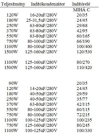

Itt ez a relétáblázat ( mert ilyen lesz akkor )
Ez 2 félét ír persze….
42/95 vagy 42/115 relé ( nem tudom mi a külömbség ) Ő 63-80 mikrofarados kondit ad meg..
Most már tényleg nem tudom, melyik lenne a jó-..

(#) granpa válasza ruffy hozzászólására (») Márc 22, 2014 /
A 120-40 soknak, a 40-10 kevésnek tűnik (a táblázat szerinti 60-80 is erős szerintem). A melegedés megmutatja. Próbáld a kisebb párral, ha gyenge, akkor a naggyal; hangra, hőre figyelj. Milyen kondid van?
(#) ruffy válasza granpa hozzászólására (») Márc 23, 2014 /
Egyelőre semmilyen ( illetve ami van, annak az értékét nem lehet leolvasni, meg a drótja is töredezett régi, újat tennék be helyette ).
Pont ezért kérdeztem, hogy milyet vegyek.
Mert ugye akkor a relét is ahhoz kell választani, de még így sem lesz biztosan jó a relé, mert ugye a
motor is belejátszik a dologba. De valamerre elindulok legalább.
Én nézegetem most már napok óta, és én a 63-80 indító, 20 mikrofarad üzemi párosításra gondoltam, -- ehhez 2 féle relét látok: 42/95 és a 42/115 -- talán a 42/95.??

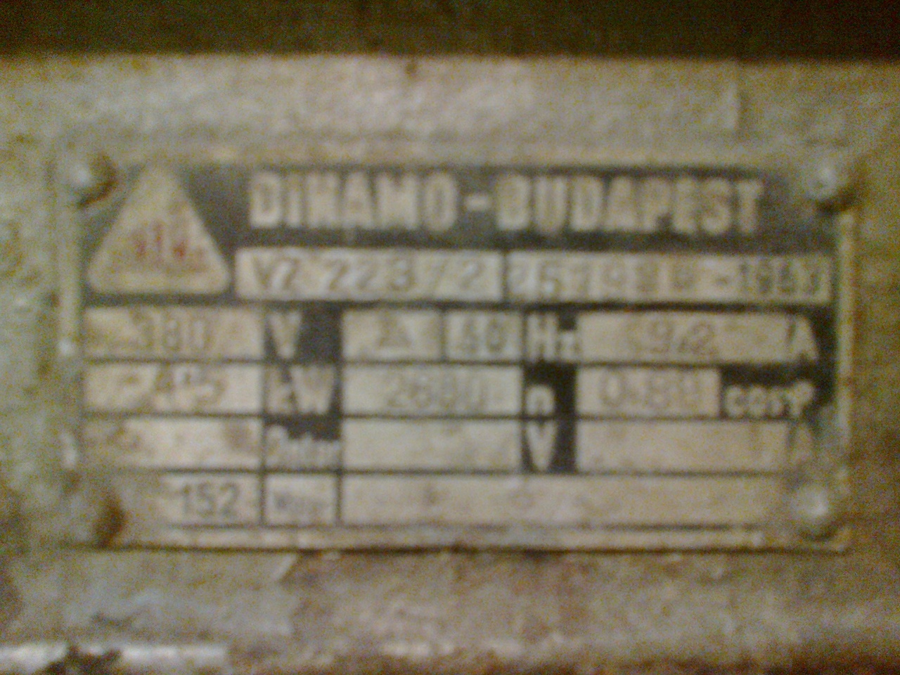

(#) Laaac hozzászólása Márc 24, 2014 /
Elnézést, hogy csak így beírok és nem olvasok végig mindent előtte de sajnos annyira nem konyítok a villanyászathoz hogy már én is röhögök magamon...Szeretném a kompresszorom továbbfejleszteni egy nagyobb villanymotorral és az lenne a kérdésem hogy a mellékelt adattáblájú villanymotor el-e tudna indulni a 16A-es hálózatunkon? Csillag-Delta kapcsolásban természetesen.
azt hiszem kiírom ide is (4,5kw 2880 ford. 9,2A)
Valamint mellékesbe annyit még hogy járás közben el-e bírna még egy 1,5kw-s azt hiszem 3,2A-s villanymotort?
hálás köszönettel
