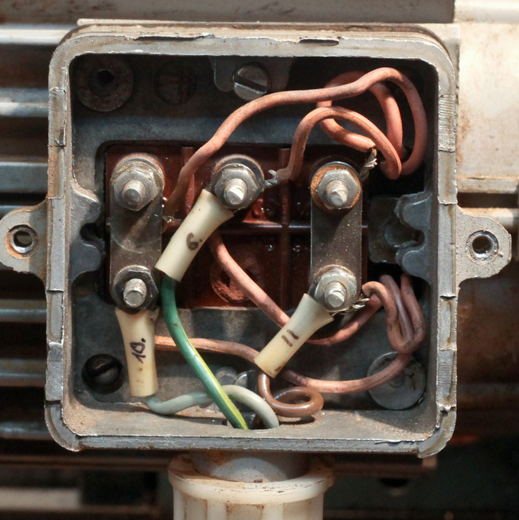

Készítettem pár képet, hogy jobban lásd Te is az egészet.
-- remélem nem lesz túl sok a kép...
az első a motor géptáblája kinagyítva, szemből a gép, a bal oldali kar a forgásirány váltás, ami egy mechanikával megy át hátulra, a forgókapcsolóhoz, aminek 8.. bekötési pontja van.

Kár, hogy nem olvasható minden felirat a motor adattáblán. Én úgy olvasom, hogy 3fázisú, 50herzes, cosfi 0,95 (?), 220V. Továbbá kondi értékek is olvashatóak. Így együtt nem szokásos. Nem derül ki hogy a 220V csillag vagy delta kapcsoláshoz tartozik. A tekercs kivezetések száma szerint három fázisú a motor. 3x400V-ról, három fázisról ki kellene próbálni, de ahhoz minimum csillagba kell kötni a motort a mostani delta helyett. Ha három fázisról használnád, a kondi nem kell.

Te melyiket választanád egyébként? Holnap rámérek a motor tekercseire azért… Ez a csillagba kötés azt jelenti, hogy van a 3 tekercs, és mindegyiknek az egyik vége össze van kötve, a másik vége meg lesz a 11, 10 , 6 -os kötési pont ( rajzod szerint ) -- és a tekercsek közül mindegy melyik hova esik? ( ha lesz ohmban eltérés, akkor gondolom nem, de ha egy értékűek?? ) Egyébként köszönöm, hogy ennyit segítesz...
Szia! Már ne haragudj, hogy így beleszólok de teljesen nyilvánvaló az eszterga három fázisú mivolta. Akinél előzőleg használatban volt, ott nem volt lehetőség a három fázisú működtetésre, amit segédfázisú indítással oldott meg úgy, hogy a motort deltába kötötte és a kondenzátort a forgásiránynak megfelelően kapcsolgatta. Ha most lehetőség van a három fázisra akkor ezeket a kötéseket majd meg kell szüntetni és helyette a 3. fázist kell bekötni és a kapocslécen az áthidalást vízszintesen kel rakni. A középső szál, ami most össze van kötve egy pontra, azt szét kell választani és csak a felsőn legyen átkötés az alsóra majd a bejövő kapcsolt fázis(ok) jön(nek). Az irányváltó kapcsolóba való bekötött fázisoknál is csak a sorrendre kell ügyelni, hogy a kapcsoló a forgásiránynak megfelelően tudja azt kiadni a motornak. A biztonsági rész az a Dil kapcsolónál nem változik semmit. Az érintésvédelemre tessék odafigyelni és megfelelően földelni a gépet.

Csak halkan mondom. Nem hiszem, hogy háromfázisú a motor. A kapocstáblán semmi nem utal rá, sőt, a 220 V az egyfázisú üzemet valószínűsíti. Ráadáaul a motor orosz származása is arra utal. Az ilyen motoroknál 3f~ üzemnél a vonali feszültség 220 V, a fázisfeszültség 127 V lenne, ezt nem lehet az itthoni 3f~ hálózatra kötni. Az egyfázisú motorra utal az is, hogy a kapocslécen nem 6, hanem csak 5 kapocs van, (hacsak a hatodik nem kitörve van) és a gubanc csak az irányváltás miatt ilyen. Az is lehet, hogy eredetileg 3f~ volt, de ezt másképp nem lehet itthon használni, mint egyfázisú kötésben, indító kondenzátorral, és direkt törték ki a 6. kapcsot, hogy egyszerűen ne lehessen az itthoni 3f~ hálózatra kötni.
Mindenesetre a bekötés egy alaposabb vizsgálatot igényelne.

és sok minden érthetővé vált!! A 3 fázist már hátravezettem a kis műhelyemhez ( Dóri lányom segítségével húzogattuk be a drótokat ) Ha visszaolvastok, hogy Elektrton-nal honnan indultunk, akkor látható, hogy az eredeti gyári gépkönyvben ez a 2 kondis-relés varázslat van, a 3 fázis akkor merült fel, amikor szétbontottam a motorbekötést, és képet tettem fel róla. Most már sikerült MIHÁ-relé forrást is szereznem, kb 5ezerből jönne, plusz a 2 kondi ( 3 ezer ) Vagy , ha 3 fázisra kötném, akkor csak egy 5 pólusú dugaljzatot kellene vennem,. --Ha Valaki tud más relé típust, ami jó, ( nyomógombot nem szeretnék, mert az a használati komfortot rontaná.. ) vagy van pluszban a fiókjában,, akkor szívesen várok ötleteket ( 370W motor ) De végül is ez mindegy, a lényeg az lenne, hogy nyomatékkal induljon, és ne adjon le füstjeleket idő elött. ( és én se haljak meg minden bekapcsoláskor.. a 3 gyerek meg asszony biztos sajnálná nagyon.. )..Még azért mellékelem az eredeti rajzot, ahogy volt a gép. Elektroton már készített egy szép rajzot MIHÁ reléhez, a kondikat is belőttük 40indító és 10 mikro üzemi ( itt pl . nem tudom, h az nem -e baj , ha nagyobb értékű a kondi??? .. pl. 120,- 40 párosítás.)
Szóval hajlok afelé, hogy a fenti Elektroton tervezését kivitelezem,.. ez hasonlít legjobban az eredeti elgondoláshoz..
A háromfázisú motorokhoz nem kell kondenzátor. Az orosz nyelvű sémán is a motor egyfázisról működik.
Az a baj, hogy az adattáblán olvashatatlan több fontos adat. A háromfázisú motoroknál mindenhol feltüntetik a vonali és fázisfeszültséget is. Az oroszoknál is. Ha nem szerepel a 220 mellett más feszültség, akkor az egyfázisú motor. Ha eredeti, oroszországba készült a 3f~ motor, azt nálunk nem tudod közvetlenül a 3f hálózatra kötni, csak trafón keresztül.
