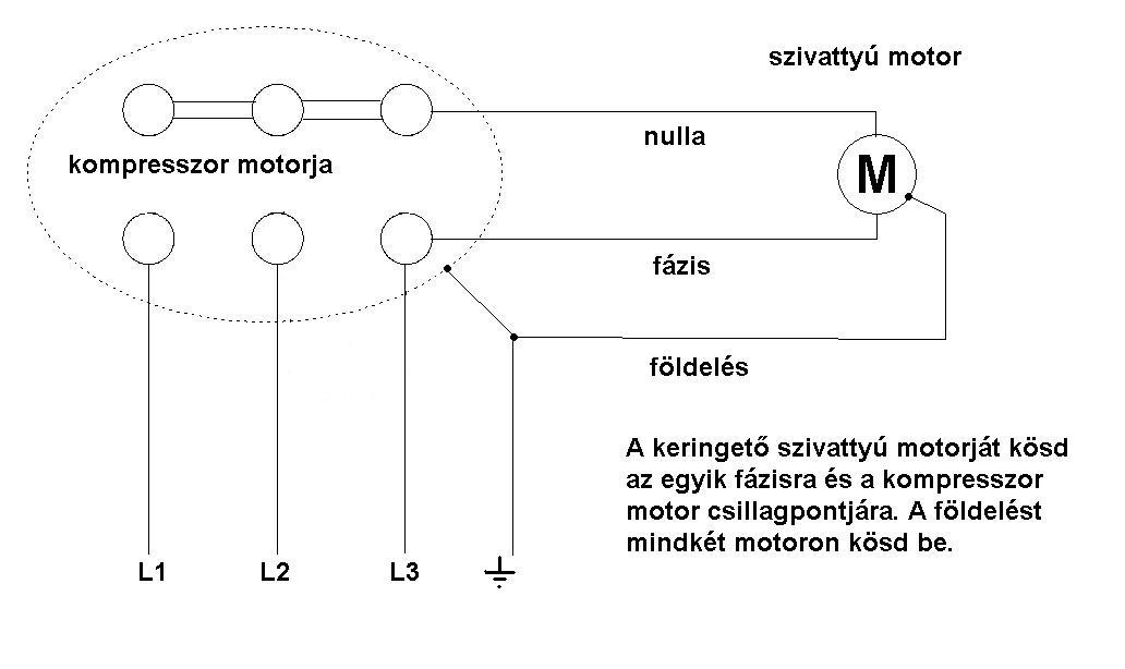

(#) zotya93 hozzászólása Ápr 3, 2014 /
Üdv az lenne a kérdésem hogy van egy kompresszorom amit 3 fázisú motor hajt és a kompresszor vízhűtéses és van rajta víztártáj + egy 1 fázisú kis keringető szivattyú az lenne a kérdés hogy a nyomáskapcsolóba be köthetem e a szivattyút úgy hogy bekötöm az egyik fázishoz, a nullát meg a földeléshez ? ha indul a motor indulna a szivattyú is

(#) pont válasza zotya93 hozzászólására (») Ápr 3, 2014 /
Nem!!! Akkor a földelésen folyna áram, ha lenne fi relé, leoldana...
(#) Tomi111 válasza zotya93 hozzászólására (») Ápr 3, 2014 /
Úgy nem szabályos, sőt veszélyes! Gondolom nincs nulla, csak három fázis és a földelés (négyeres kábel)? Akkor inkább a motorból vidd az áramot a szivattyúnak: a fázist az egyik fázisra, a nullát a háromfázisú motor csillagpontjára(!) a földelést meg értelemszerűen a földelésre. Így szabályos. Persze így csak akkor lehet, ha a kompresszor motorja csillagba van kötve.
(#) zotya93 hozzászólása Ápr 4, 2014 /
csillagba van bekötve 3 fázisra egy képet tudna valaki feltenni hogy akkor a szivattyút a motorba hogy kössem be ? 4 eres a kábel 2.5-ös

(#) Tomi111 válasza zotya93 hozzászólására (») Ápr 4, 2014 /
Csatoltam a képet.

(#) zotya93 válasza Tomi111 hozzászólására (») Ápr 4, 2014 /
Köszönöm szépen a segítséget így világos minden ) még annyi hogy a szivattyúnak a fázist teljesen mindegy hogy melyik fázisra kötöm ugye ?

(#) proli007 válasza zotya93 hozzászólására (») Ápr 4, 2014 /
Hello! De jó. Nem azért kérdezte, hanem mert tudni szerette volna, hogy mennyire fogja a csillagpontot elhúzni a szivattyú motor árama. (Hiszen a motor fogja létrehozni a 230V egy fázist.) De az nem jelentős.. Egyébként meg mindegy melyik fázisra kötöd. üdv!

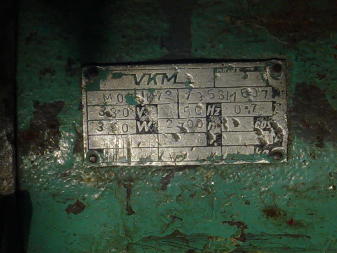

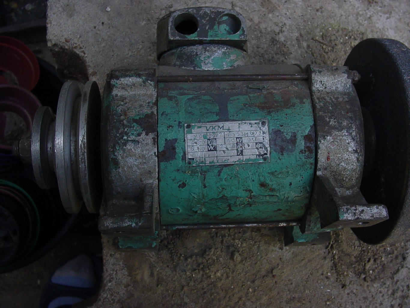

(#) n_dre hozzászólása Ápr 8, 2014 /
Adott alábbi 380V-os köszörű, jelenleg csillagba van kötve. 230V-ról szeretném hajtani, ez működőképes lehet egyáltalán? ha igen mennyire lesz erős úgymond? pl. fűnyíró pengét éleznék vele vagy hasonlókat, nem ipari mennyiségben csak néha-néha.
Bekötésre néztem ábrát (mondjuk az 220/380 motorokra van, ezen meg csak 380 van), kb. mekkora üzemi kondi kell majd? Indító kondira szükség lehet vagy az itt nem muszáj?

(#) erbe válasza n_dre hozzászólására (») Ápr 9, 2014 /
10 µF-es üzemi kondit tegyél rá! Terheletlenül indul, nem kell rá külön indító. Nyugodtan köszörülhetsz vele, ha erőltetnéd, úgyis azonnal észreveszed.
