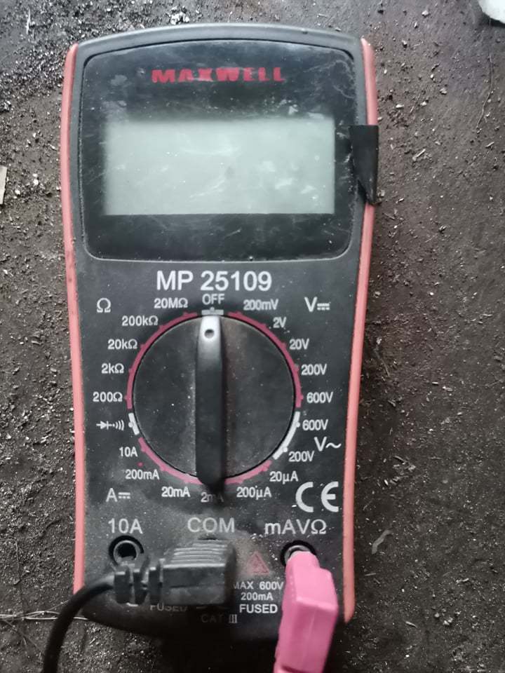

Sziasztok. Adott egy villanymotor ami leveri a FI relét.
Hogyan tudnám kimérni laikusként a képen látható multiméterrel, hogy hibás-e a motor vagy csak a FI relé túlságosan érzékeny? Máshol működött ez a motor ahol szintén van FI relé. Fehér, piros, fekete, zöld vezetékek jönnek a motorból. Gondolom a szakadásmérő kevés lenne ehhez, ellenállást kellene mérnem, de azt nem igazán tudom, hogy melyik csatlakoztatással, milyen álláson.

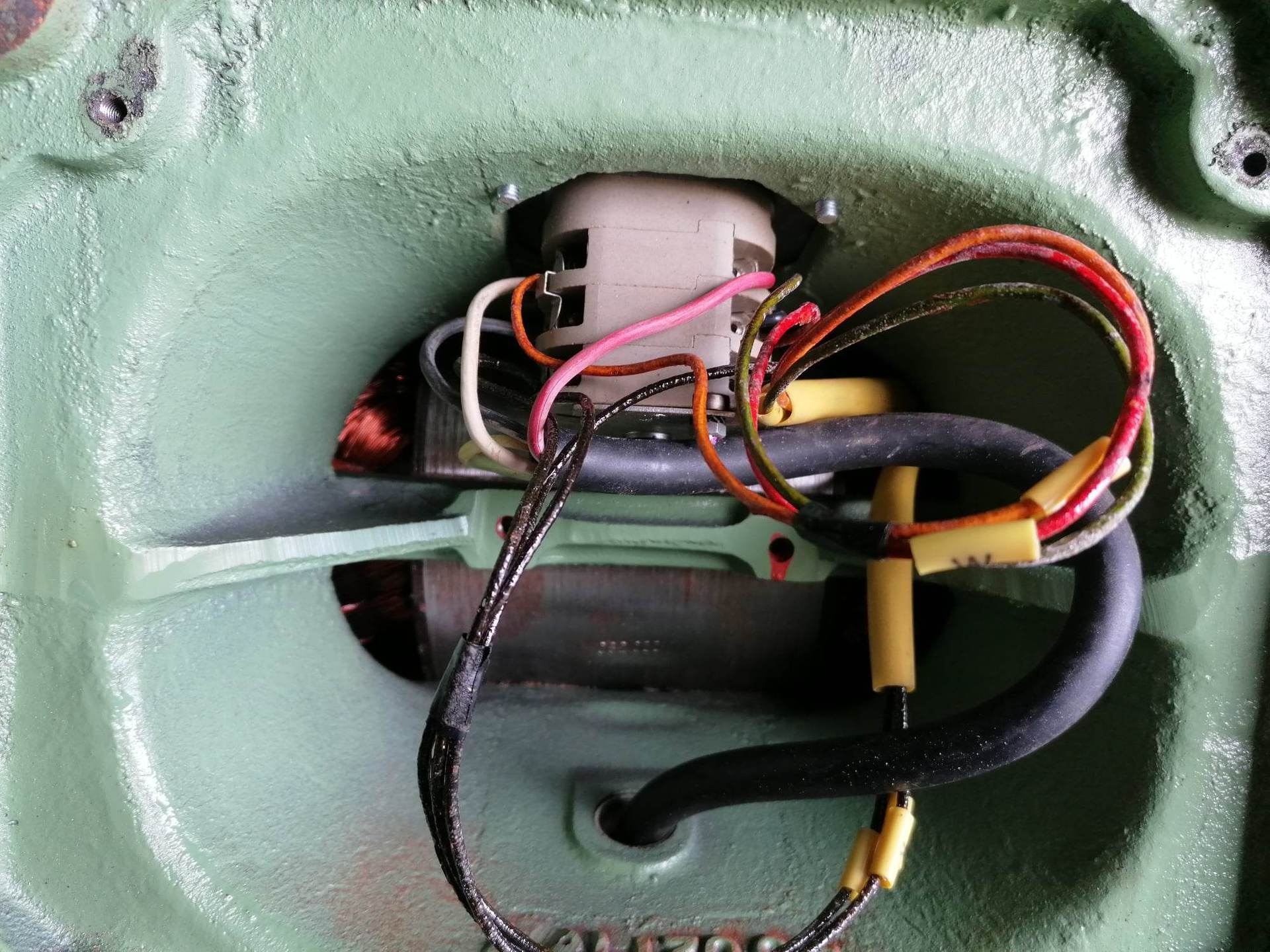

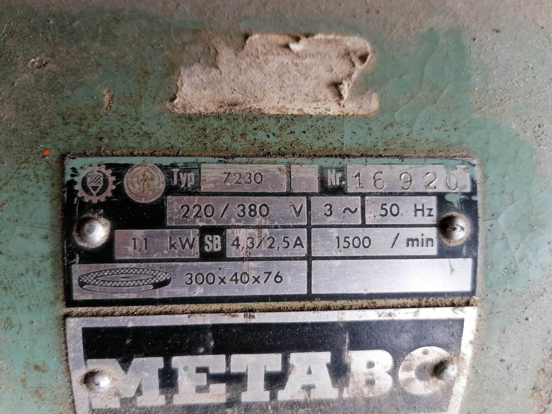

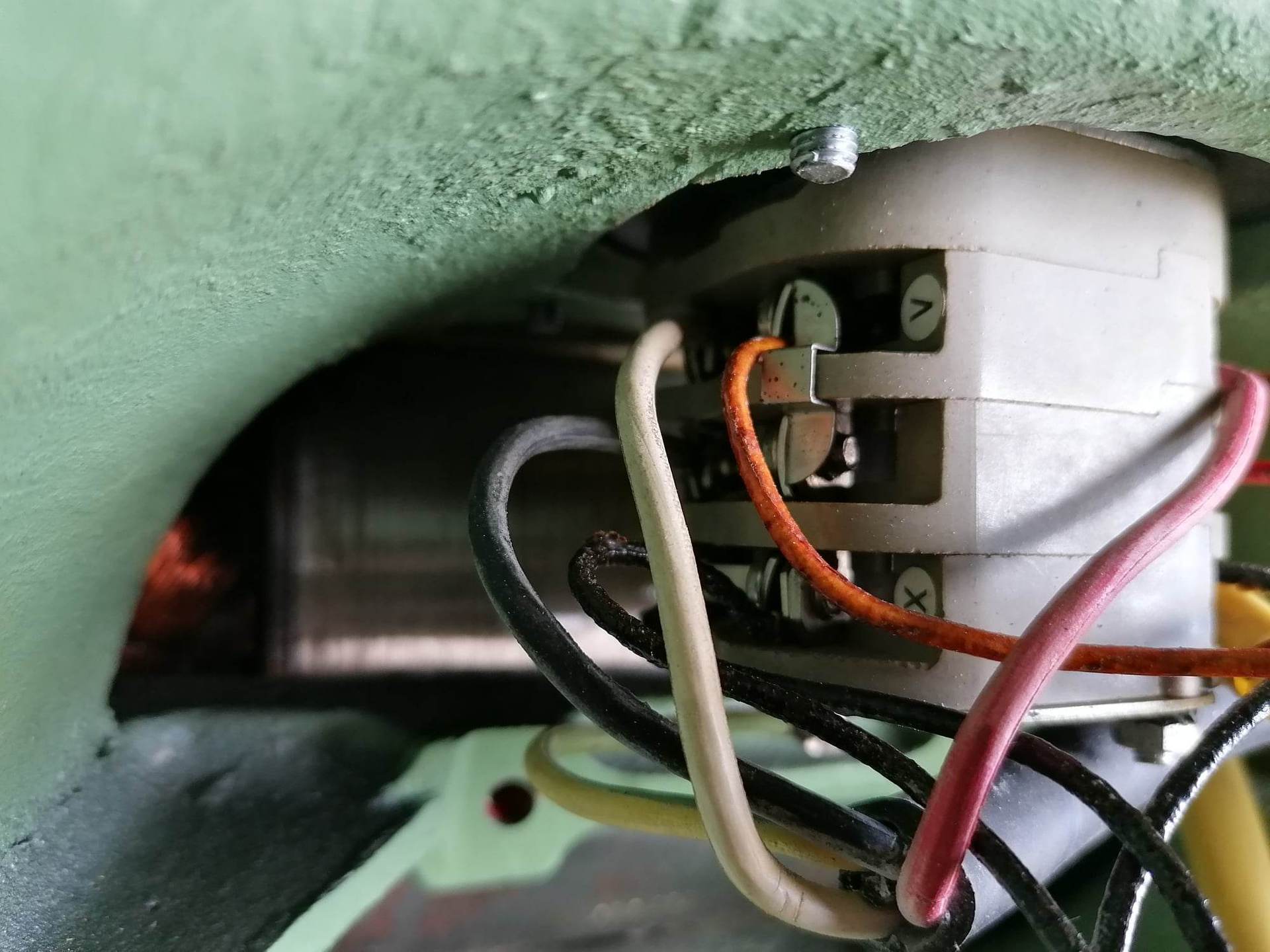

Üdv mindenkinek, egy három fázisos köszörű motort szeretnék null fázisra bekötni. Két x 3 szál van a motorból kivezetve és kapcsolóra kötve, a szálak jelzései X Y Z, valamint W V U, mit kössek össze mivel és melyik szálat szakítsam meg kapcsolóval, valamint mekkora értékű kondit kell rá kötni, ha a motor 1,1 kw? Hálásan köszönök minden segítséget.
(#) Lavati hozzászólása Ápr 29, 2023 /
Ez lenne a motor
(#) Bakman válasza Kolti0 hozzászólására (») Ápr 29, 2023 /
A mérővezetékek jó helyen vannak, kapcsold 20MΩ állásba. Mérj ellenállást minden ponton külön-külön úgy, hogy az egyik mérőcsúcs mindig a motor fém házával érintkezzen. Sehol sem szabadna mutatnia a műszernek semmit, ugyanazt kell látnod, mintha a levegőben lógnának a mérőcsúcsok.
Figyelem!
Fi-relét ezzel a műszerrel nem lehet tesztelni megbízhatóan, a motort sem! Inkább szakihoz vidd, amíg még életben van mindenki.
(#) Kolti0 válasza Bakman hozzászólására (») Ápr 29, 2023 /
20MΩ állásba nem mutat se a nulla-föld se a fázis-föld kivezetéseken. Viszont 200MΩ állásban már igen, bár az lehet jelentéktelen?
A furcsa számomra, hogy lecsapta a FI relét, kihúztam a motort a konnektorból, majd próbáltam felkapcsolni a relét, nem tudtam. Csak azt követően miután lekapcsoltam a műhelybe menő kismegszakítót. Felkapcsoltam a FI relét majd utána a kismegszakítót. Akkor lehet, hogy nem a motor hibás hanem a kinti hálózat? Vagy is, is?

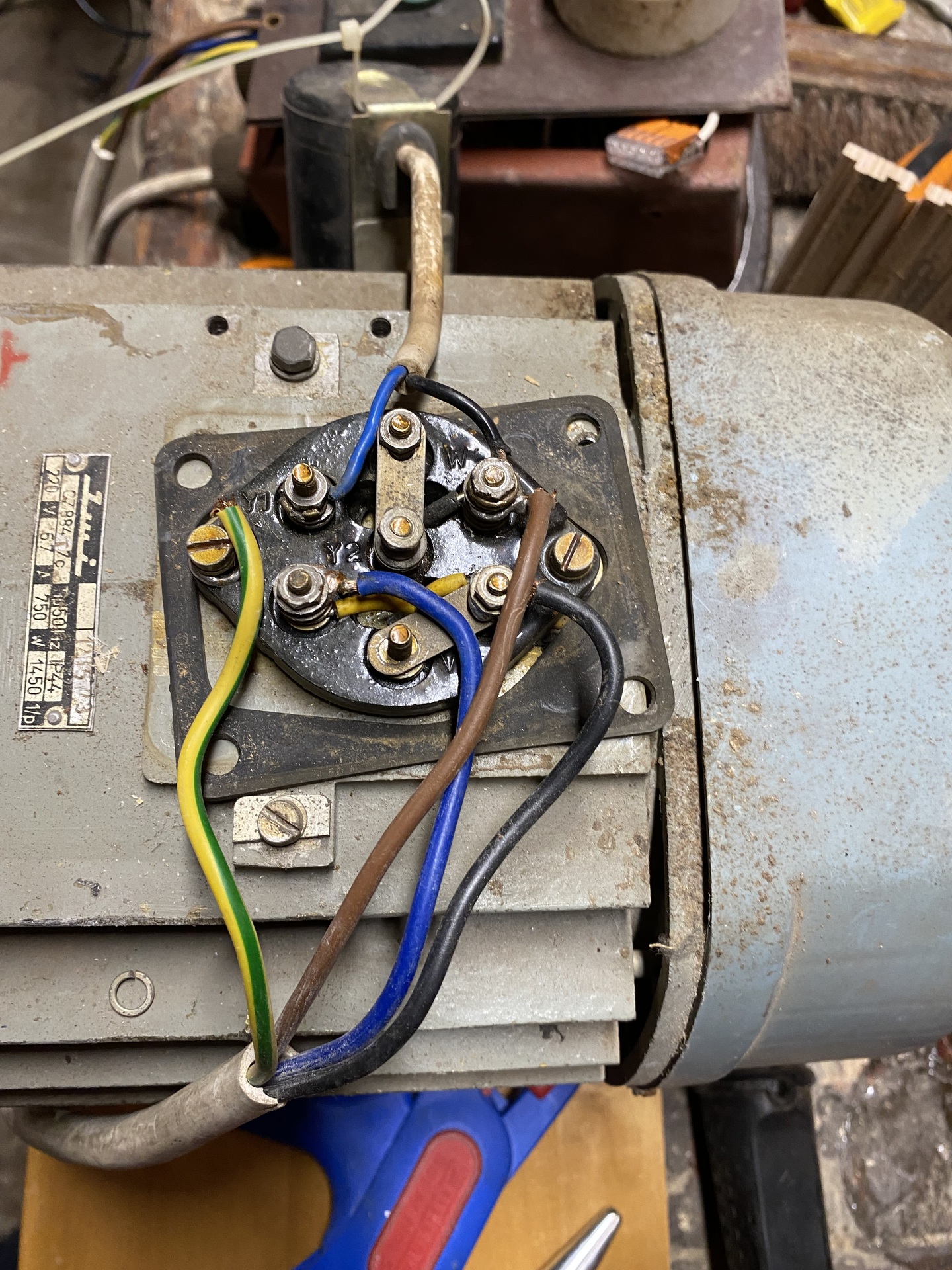

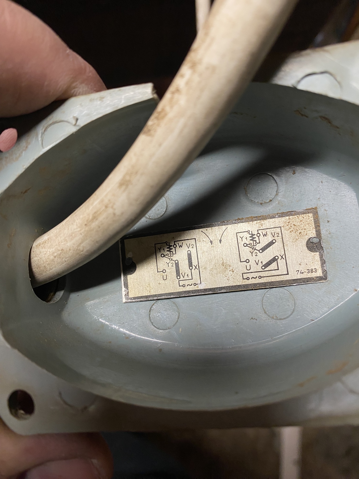

(#) nagypuma hozzászólása Máj 3, 2023 /
Sziasztok! az alábbi villanymotort szeretném bekötni, ami ugy ahogy sikerült is, de nagyon lassan forog.
a benne levö gyári rajz alapján sem akar gyorsabban.van valami más bekötési lehetőség is?Köszönöm

(#) proli007 válasza nagypuma hozzászólására (») Máj 3, 2023 /
Hello! A fordulatszám rajta van az adattáblán. 1450n/min Ezt nem tudod a bekötéssel megváltoztatni, mert a póluspárok számától (tekercseléstől) és a hálózati frekvenciától függ.
(Na meg a szlíp, azért nem 1500. De ha túl van terhelve, az is lelassíthatja.) Persze nem tudni nálad mi a lassú..

(#) Hutty válasza nagypuma hozzászólására (») Máj 3, 2023 /
A felső rövidzárlemezt Y2 és V2 közé, jobbra elfordítva kötni.
Kondenzátort Y1 és Y2 közé kötni.
Betáp: X és W
Nyomógomb, indító ( MIHA zárókontaktus ) W és Y1 közé.
Ha a rajznak megfelelő a tekercselés.

(#) nagypuma válasza Hutty hozzászólására (») Máj 3, 2023 /
Bekötöttem, de csak búg, a nyomógombra sem indul.
Annyit azért hozzátennék, hogy a képen látható bekötéssel ez működött, csak a kondit levették,
és fogalmam sincs hova lehetett kötve. A barna vezeték a nyomógomb (segédfázis).
(#) VIM válasza nagypuma hozzászólására (») Máj 3, 2023 /
Szia! A barna (nyomógomb szálát) vezetéket kösd át a kondenzátor "Y1" kék szálára és úgy próbáld meg indítani. Persze jobb volna ha a gyári bekötést helyreállítanád, mert akkor másnak is egyértelmű volna minden. A sárga színnel kihozott motortekercs a főfázis (U és X) a segéd pedig a (V1-V2) feketével. A nyomógombot a betáp valamelyik pontjáról leágaztatva kell kiadni a kondenzátor egyik pontjára és a kondenzátor másik pontját mindig a szabadon maradt segédfázis tekercs kivezetésére kell kötni. Remélhetőleg sikerül majd bekötnöd és működni is fog.
