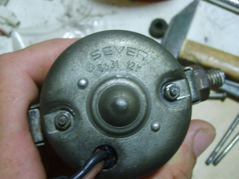

Előző problémámat megoldottátok köszönöm Waternak ,- VIM -nek és mindenkinek aki segített!! Lenne egy ujjabb kérdés van egy 12v -al müködő ventillátor motorom szénkefés. Lehet valami teherautoba volt csak nem tudom mekkoratrafo kellene neki mert ha bekapcsolom müködik rendesen csak nincs hozzá trafo ami van trafó egy idő után nagyon melegszik és leold. próbáltam kisvonat trafoval de az sem bírta. Mit javasoltok ? elöre is köszönöm a segítségeteket!
Elvileg működnie kellene 12 V váltóról is, de lehet, hogy a kefék túlzottan szikráznának. A kefehidat is kellene állítani, azt meg gondolom nem lehet. 12V egyenről kb. min. 1 A terhelhetőségű tápról kéne járatnod, és azzal jó lesz.
Állandó mágneses kefés EGYENáramú motor. !!!
Csak egyenirányítás után használható és kell neki legalább 5 A-es (60 VA) trafó. Szűrés nem feltétlen kell, de szűrve csendesebb. 3000 körüli fordulat.
Ha jól látom, akkor 31W a teljesítménye és annak 2.5A lesz az áramfelvétele. Mivel ez egy fűtőventillátor motorja (nem hajt semmit csak a lapátot forgatja) és még terhelni is akarod, az plusz áramfelvétel a tápegységből. Akkumulátortöltőről mennie kell neki rendületlenül.

Ha állandó mágnesű, akkor valóban nem megy váltóról.
Remélhetőleg az áramértékek is rendben vannak így és nem is melegszik a motor.
kb. 10 perc járatás után éppen csak langyos volt. A kondi még annál is hüvösebb. (mondjuk a motorban van akkora ventillátor hogy csak na.. ) Atomstabil Szovjet haditechnika
