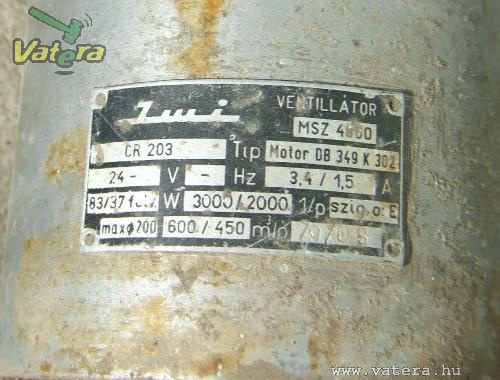

Sziasztok mit gondoltok ez a motor képes lenne jo menettejesitményel menni egy rollerban szellözö ventilátor volt és 2 féle forulata van megveyem???
KÉP ALLUL köszi
kevés az ide.
techmobile.hu -n van 250W os 13 ezerért... üdv
És ennél olcsobb nicsen vagy másvalakinél mint a tech-mobil mert szerintem 500w jobb lenne de az más 20.000ft élég ütös nem tud valaki hol lehtne dc vagy rorelnak megfelelöt!!!
Köszi!!!

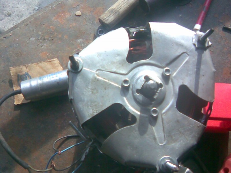

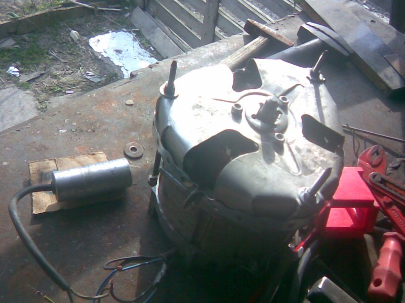

hali bocsi ha nem ide illik de kiváncsi vagyok hogy mit szoltok ehez a villanymotorhoz én meg eggyik ismerörömel csináltuk
![]() a teteje ami a csapágyat tartotta az hiányzik de mi csináltunk egyget ![]() egy centrifoga csapágy tatróbol meg egy venntilátor fem lapátjai segitségével ![]() na mit szoltok hozzá.
Bővebben: Link egy ilyen motor megépítése mennyibe fájna anyagilag szerintetek?
A hozzászólás módosítva: Jún 9, 2015
Ki szerint 7 kW-os ez a förmedvény? Mert a méretek, anyag, kivitel alapján jó, ha 1 kW-ot lead. Többet nem mernék megkockáztatni.
Az ára meg borzalmas. Sokkal több réz került bele, mint egy gyári motorba, az állandómágnesek meg a BLDC meghajtó elektronika csak hab a tortán.
