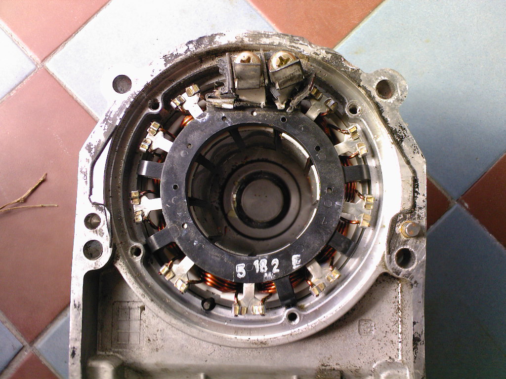

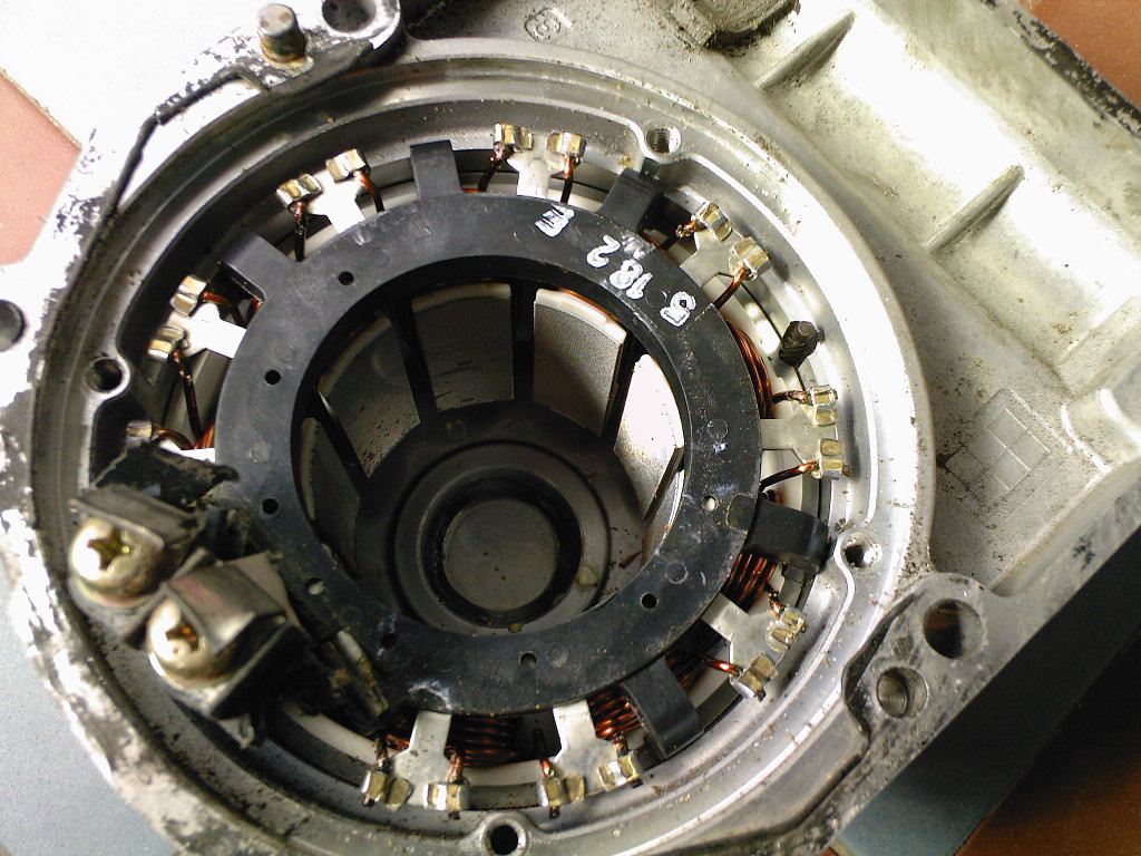

Ez eddig szép de ez nem gk generátor az már biztos. Az elképzelésed a léptetőmotorok analógiájára o.k de ezt nem olyan egyszerű megcsinálni házilag főleg egy kezdőnek.Spec erről a generátorról is tudni vmit? Miben volt benne: szerintem valami stabil gépé lehetett ahol nincs fordulatszám ingadozás, vagy akár egy hegesztődinamó gerjesztője vagy aggregátoré ahol követelmény volna az azonnali felgerjesztés??? Mindenesetre akármi is ez tény, hogy használták. Kérdés: a fényképen nem látszik de akkor diódahid nincs is benne?

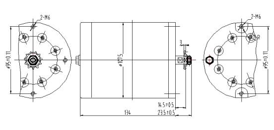

DC motor - kis nyomatékú motorok: 250W - 24VDC (1.1 +/- 5% Nm), ára: 10.950,- Ft +áfa (13.140,- Ft) DC motor - nagy nyomatékú motorok: 500W - 36VDC (1.91 +/- 5% Nm), ára: 15.950,- Ft +áfa (19.140,- Ft) 500W - 48VDC (1.91 +/- 5% Nm), ára: 15.950,- Ft +áfa (19.140,- Ft) 1500W - 48VDC soros (csak rendelésre!!!), ára: 68.980,- Ft +áfa (82.776,- Ft) DC motor - Angell 707-1 rollerhez is: 350W - 36VDC (12A) HTD bordás kerékkel, ára: 14.200,- Ft +áfa (17.040- Ft) HUB motor - (kerékagy motor, fűzhető kivitel): 260W - 36VDC (Pmax.: 430W), ára: 36.950,- Ft+áfa (44.340- Ft)

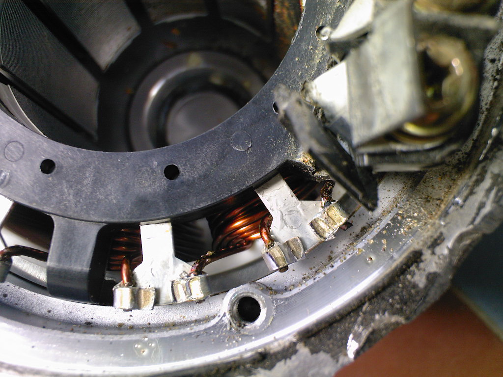

Az elektronika megépitése valóban nem kezdőknek való feladat. Bár én azt mondom,hogy egy kefés motor áttekercselése korrekt módon még ennél is nehezebb. ezért is mertem ezt az alternativát ajánlani. De most megtudtam csipi hsz-ből nem érdemes, hacsak nem az épités öröme miatt az egész motorüggyel foglalkozni. Meg kell venni,ez a legolcsóbb relative nagy ára ellenére. Az állandómágneses generátorokra visszatérve: speed motorokon már jó ideje ilyeneket használnak,pedig ott a fordulatszám nagyon tág tartományban ingadozik,ennek ellenére könnyedén lekezelik a gerjesztett változó frekijű,és feszültségű áramot. Ezek külső forgórészes generátorok, a mágnesek a forgórészben helyezkednek el. A Delco-Remy nevű cég a 70-es évek óta gyárt kocsiba állandómágneses gerjesztésű generátorokat. A fényképen látható generátoron nem volt diódahid,még az is lehet,hogy motorként funkcionált. Mindenesetre én generátornak véltem.
Ha ez igy van akkor hajrá. Biztos igazad van de annyira széles körben nincs elterjedve. Végiggondolva nem is kell dióda hiszen egy integrált szabályozó ezt a feledatot simán ellátja. Bocs ha esetleg megbántottalak volna. Sorry.
Még egy utólsó kérdés. Mekkora ez a kütyü a valóságban? A válasz után leirom miért is kérdezem.
Pontos méretet nem tudok mondani mert visszavittem a garázsba,de~ a ház átmérő130mm,a forgórész meg kb 50mm.
Csak azért érdeklődnék mert az iparban használnak állandómágneses tachogenerátort is. Ezek kimenetén szokott 3fázisú diódahid lenni és innét nyerik az ellenörzőjelet a szabályzás céljára. Ilyen megoldás volt pl a kábelhúzógépeknél ami a kihúzási sebességet mérte és ennek fügvényében adta a huzalra a több KA-s lágyitóáramot. Nem lehetetlen de elképzelhető egy ilyen alkalmazás is.Persze ez csak feltevés. Mindenesetre köszi az infót.
Az első fényképen látható a tengelyen egy tárcsa,és a tárcsa körül 6db köröm. Ezt biztos,hogy fordulaszámérzékelésre használták mert a tárcsa is mágneses.

Akkor valószinűleg az lehet amire gondoltam. Csak azt nem tudni miből származik.Ha van kedved és időd próbáld meg valamivel megforgatni és akkor kiderülhet feszmérések után, hogy mi ez az eszköz.
