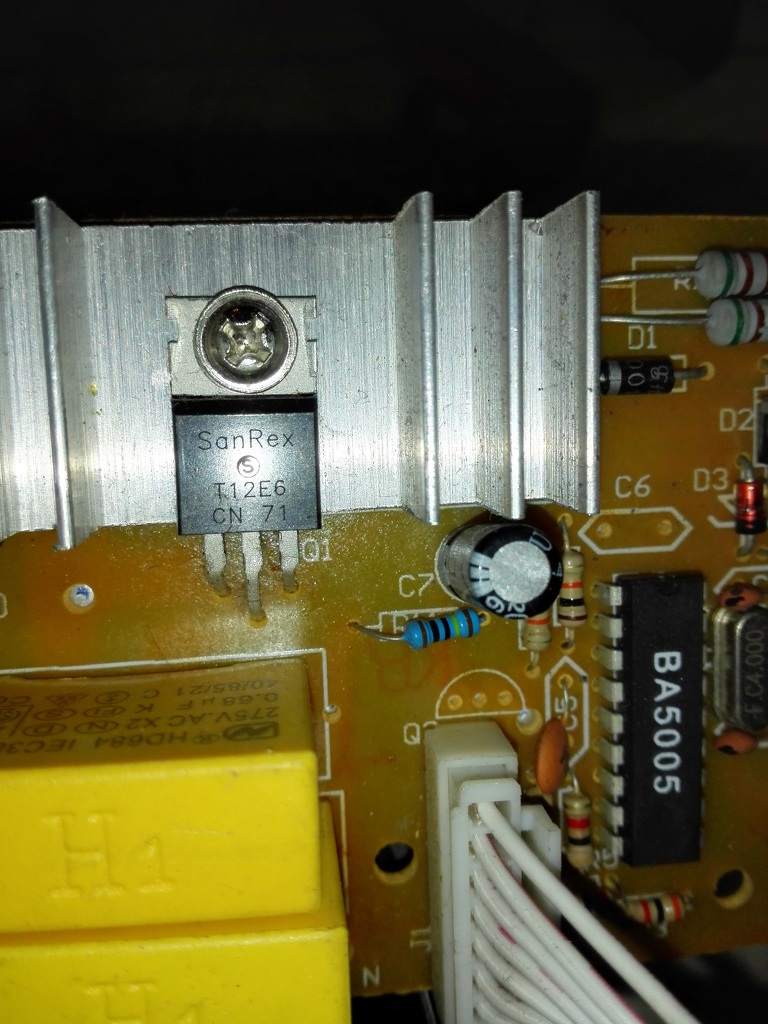

Problémám lenne egy vízforgatós porszívóval.Az történt ugyanis, hogy az utóbbi időben egyre furcsább, zajos hangja lett, majd elkezdte lecsapkodni a kismegszakítót, és volt, hogy már füstölgött is.Szóval szétszedtem, hogy megnézzem mi a baj.A legdurvább az volt, hogy a villanymotor teljesen szét volt esve, a két átmenő csavar, amely egyben tartotta teljesen ki volt csavarodva a helyéről.Szóval összeraktam a motort, úgy ahogy illik.Ezután összeszereltem az egészet, és a porszívó indult is, ugyanúgy szívott, mint azelőtt, de sajnos még mindig furcsa hangja volt egy kissé.Ezért újra szétszedtem, és kíváncsiságból megnéztem az áramkört.Van benne egy kisebb panel, amelyen több áramköri elem található, de a legutolsó ami a motor előtt áll az egy FET.Rámértem, a FET előtt még megvan a 230 V, de utána már a motorhoz csak 70-80 V megy ki.A villanymotor címkéjére meg az van írva, hogy 230 v kell neki.Nem lehet, hogy ez a kis FET is meghibásodott, és valamiért lefolytja a feszültséget?Kíváncsian várom az ötleteket Idézet: „Nem lehet, hogy ez a kis FET is meghibásodott, és valamiért lefolytja a feszültséget?Kíváncsian várom az ötleteket” Ekkor szokott jönni az a rész, hogy a 'kicsi panelt' visszarajzoljuk, vagy legalább képet teszünk fel róla
Az is lehet, hogy az a FET egy triac... tényleg az lenne jó, ha kivennéd a panelt és visszarajzolnád legalább ezt a részét.. pontos félvezető névvel.
