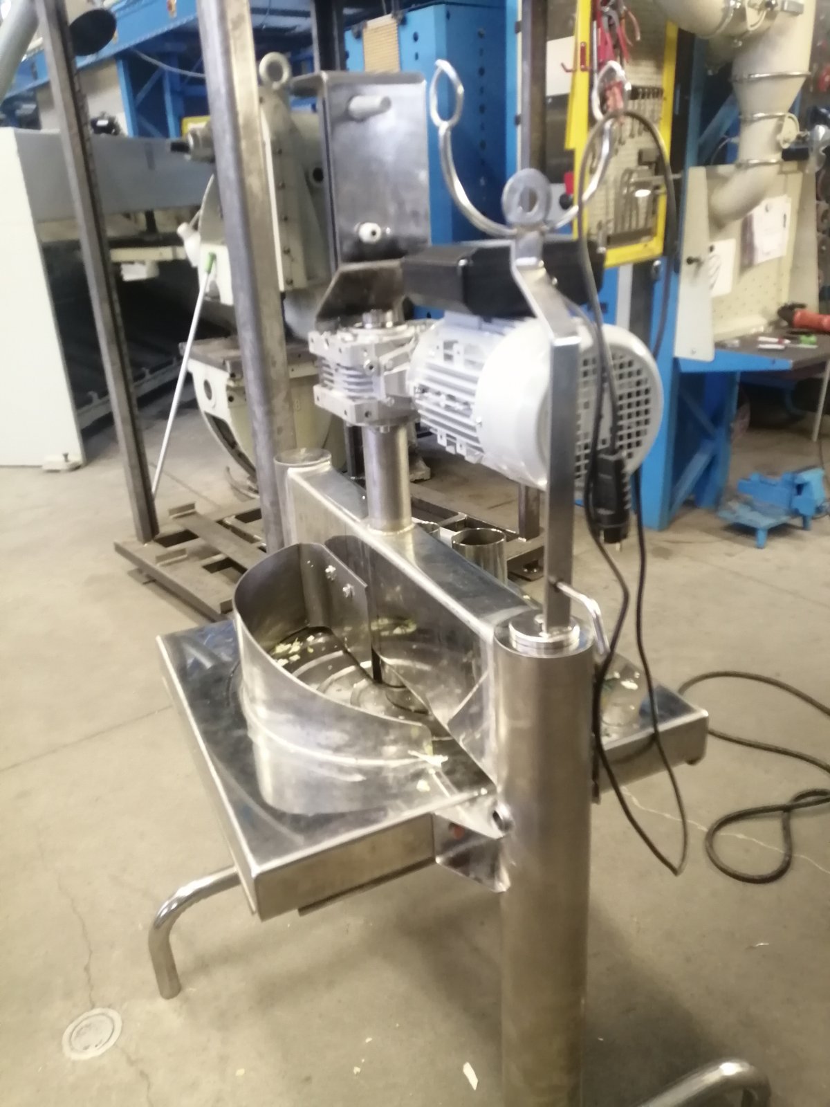

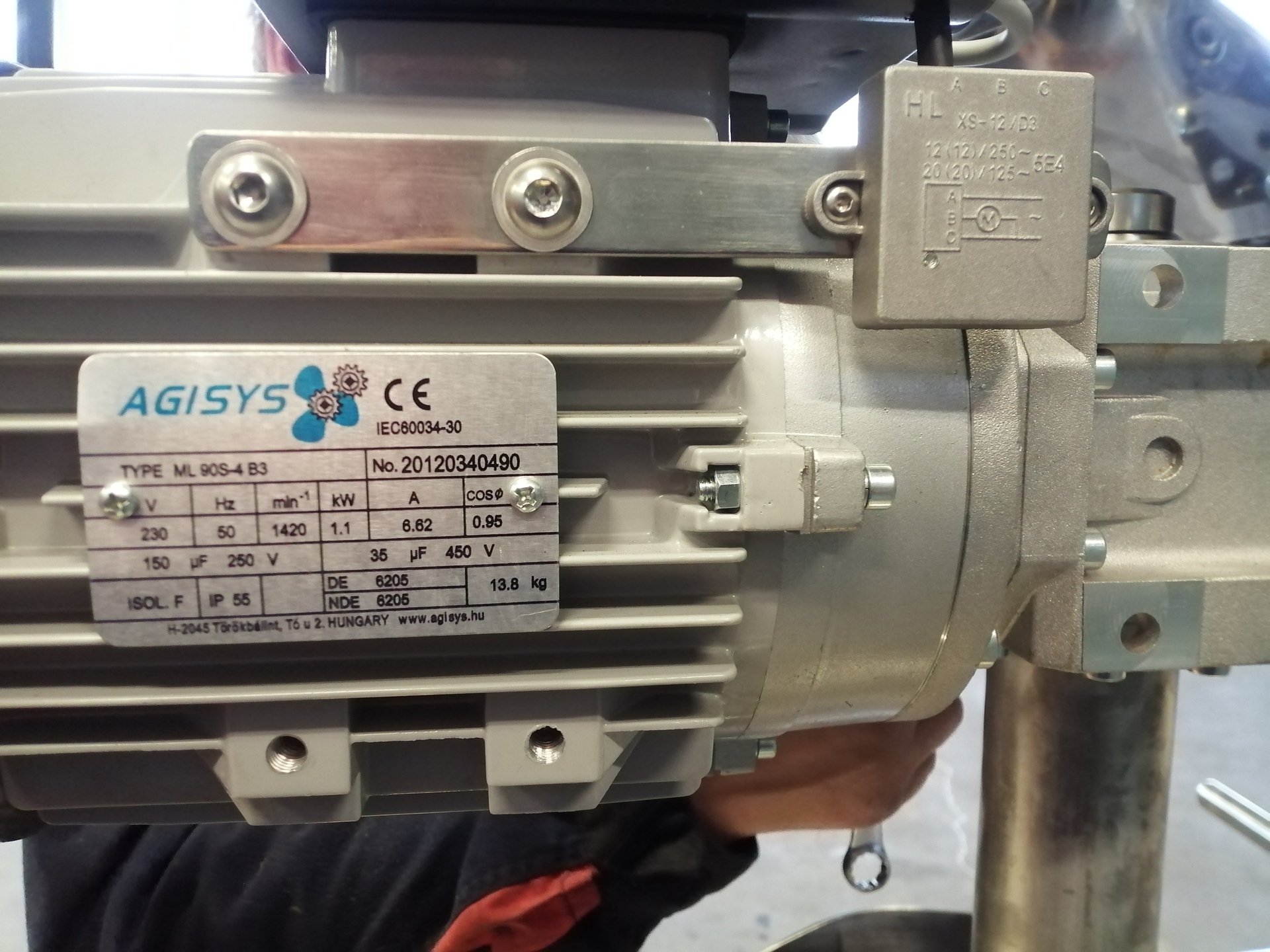

Készítettünk egy üzemben, saját célra, egy káposzta szeletelő gépet. 1,1 KW os egy fázisú villanymotor hajtja. Szeretnénk egy lágy indítót rárakni. Javaslatot/ajánlatot szeretnék kérni Tőletek.
(#) erbe válasza mraulajos hozzászólására (») Dec 9, 2023 /
1,1 kW-os, ráadásul biztos nem 2880-as, hanem inkább 1450-es fordulatú (hajtóműves) motorhoz nem kell lágyindító.

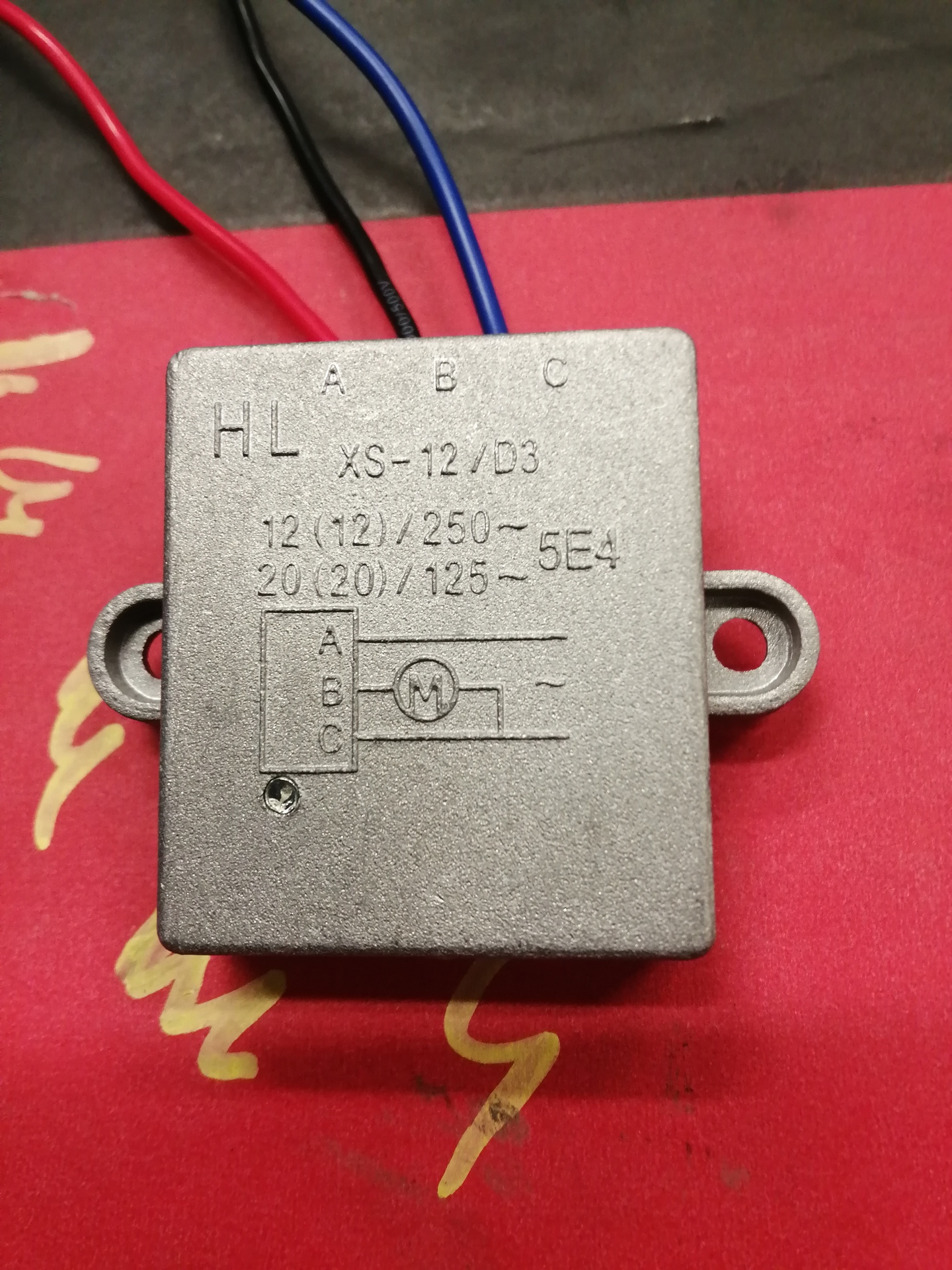

(#) mraulajos hozzászólása Dec 14, 2023 / 1
Lágy indítás 3e.Ft ból megoldva.

(#) mraulajos válasza VIM hozzászólására (») Dec 14, 2023 /
Rajta marad. 10 perces folyamatos működés után melegszik annyira, hogy nyugodtan meg lehet fogni. Nem mertük berakni a villanymotor dobozába, a melegedés végett. Itt, a motor oldalán, a motor ventilátorától kap hűtést.
(#) VIM válasza mraulajos hozzászólására (») Dec 14, 2023 /
ITT van egy leírás erről a lágyindítóról ami ezekben a dobozkákban fellelhető.
(#) mraulajos válasza VIM hozzászólására (») Dec 15, 2023 /
Köszönöm! Annyira nem vagyok benne témába, hogy proli007 leírásában mindent tudjak értelmezni. Neked mi a véleményed? Természetesen mindent elfogadok. poz. - neg.
(#) VIM válasza mraulajos hozzászólására (») Dec 15, 2023 /
Én meg még annyira sem de hátha felkeltődik az érdeklődése ezt olvasva és kisegít ebben a kérdésben. Nekem van ezekből a lágyindítókból többféle is és amelyiken lehetett (mert olyan volt az alkatrészek mérete) azokat a módosításokat megcsináltam és jobb (lágyabb) lett az indítás kezdete. Az SMD alkatrészekkel épített darabnál nem kellett ilyen módosítás, mert abban már ez ki volt küszöbölve. Ha engem kérdezel én átkapcsolnám folyamatosra ha fepörgött. Nem tudom, hogy a kalickás állandó üzemi kondenzátoros asszinkron motor hogy viseli hosszútávon ezt a triakos "szaggatót".
„Nem tudom, hogy a kalickás állandó üzemi kondenzátoros asszinkron motor hogy viseli hosszútávon ezt a triakos "szaggatót".”
Milyen problémát okozhat? Melegedni egyáltalán nem melegszik.
A motor felpörgése utáni átkapcsolást úgy gondolod, hogy a bekötési rajzon látható A, B pontot összekapcsolni.? Ebből nem lehet probléma a lágyindító áramkörben?
Ha az AB átkötésre kerül akkor a triak rövidzárba kerül. Szerintem nem lesz belőle probléma hiába marad feszültség alatt a tápáramköre.

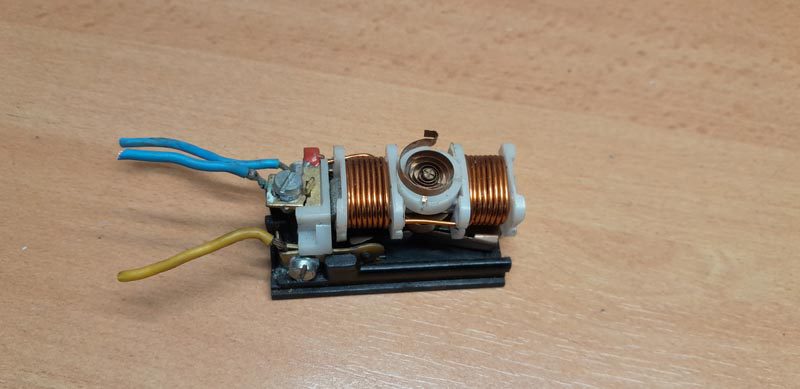

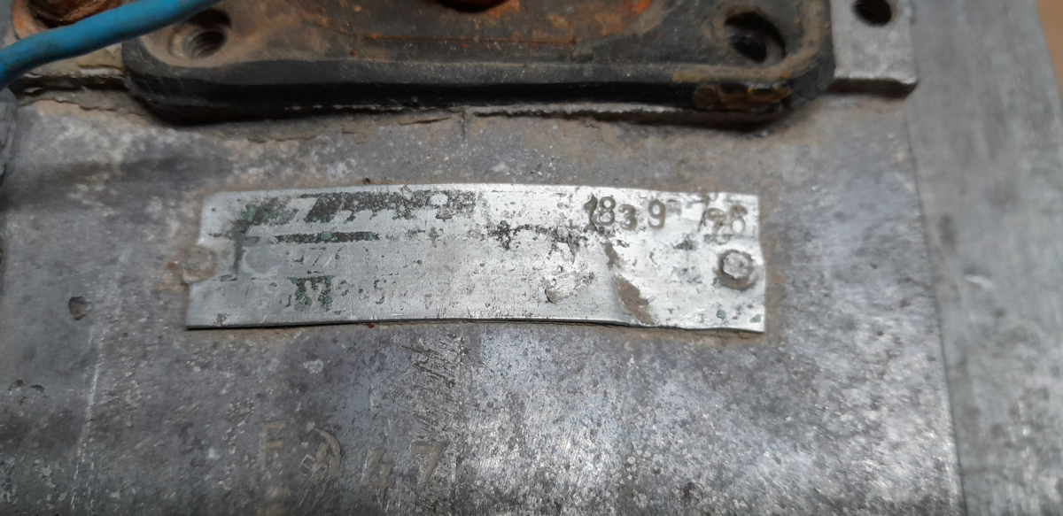

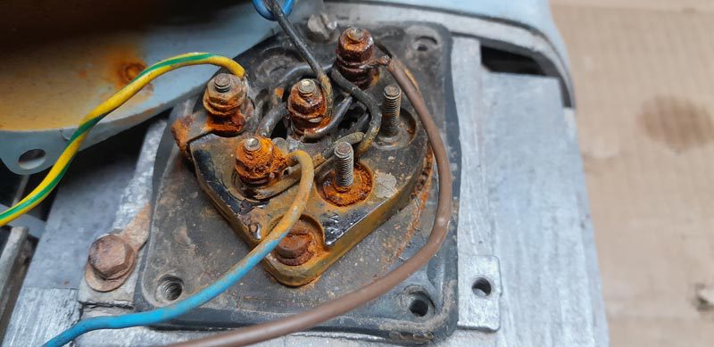

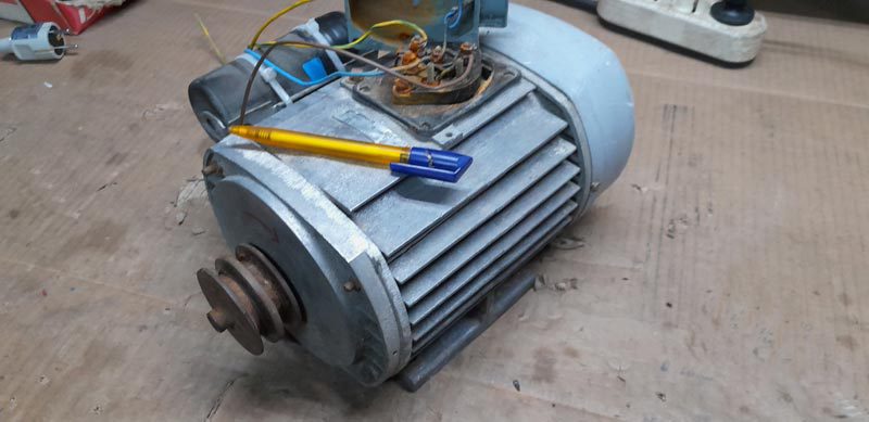

(#) Bakman hozzászólása Dec 30, 2023 /
Nagyot!
Hoztak egy szebb napokat is látott motort, némi felújításra. Csodával határos módon a szigetelésvizsgáló szerint renben a motor, de az indítórelé rugója kiugrott meg egyébként is alaposan meg vannak égve az érintkezői. Hogyan tudom egyszerűen kideríteni, milyen áramú indítórelé kell hozzá?
Itt van leírás a konkrét relére kattintva, de nekem zavaros: Bővebben: Link
Kb. annyi infóm van, amennyi a képeken látszik. A motor (lassító hajtómű közbeiktatásával) húsdarálót hajt, nem nagyon van terhelve.
