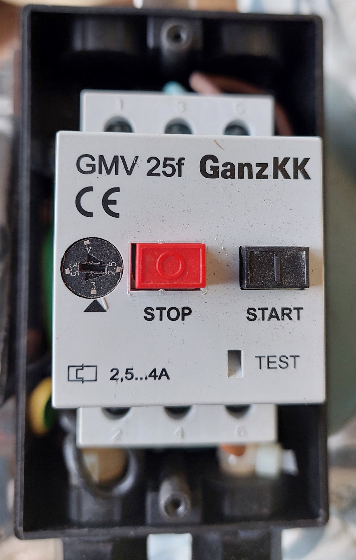

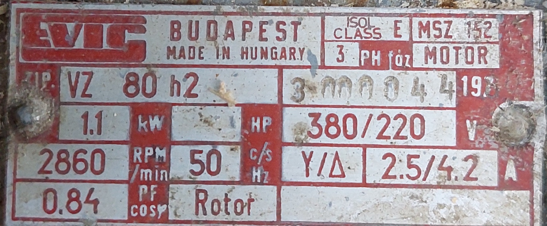

Hőkioldó értékének optimális megadása
Sziasztok! Van egy háromfázisú motorom aminek az adattáblája alapján egy ilyen motorvédőt tettem fel rá. Mivel már régen foglalkoztam a villamosság ezen részével azt szeretném kérdezni, hogy az áram értéket hová célszerű állítani, mennyivel nagyobbra mint az üzemi áram értéke? Most 3A-ra vettem és a motort terménydarálón használom.
A hozzászólás módosítva: Feb 2, 2025
(#) kadarist válasza VIM hozzászólására (») Feb 2, 2025 / 1
Lentről kezdd a beállítást. Ha a motor névleges árama körül nem old le, akkor hagy úgy a beállítást.
(#) VIM válasza kadarist hozzászólására (») Feb 2, 2025 /
Szia! Akkor majd letekerem a kezdő szintre az értéket és majd meglátom, hogy elviseli e a hőkioldó. Már két alkalommal védelem nélkül dolgozott a motor de közben beszereztem hozzá ezt a védelmi kapcsolót, hogy megvédjem egy esetleges figyelmetlenségből adódó dologtól (lefulladástól ha kirázódik a retesz a garatból) vagy fáziskimaradástól. Köszönöm az útbaigazítást.
