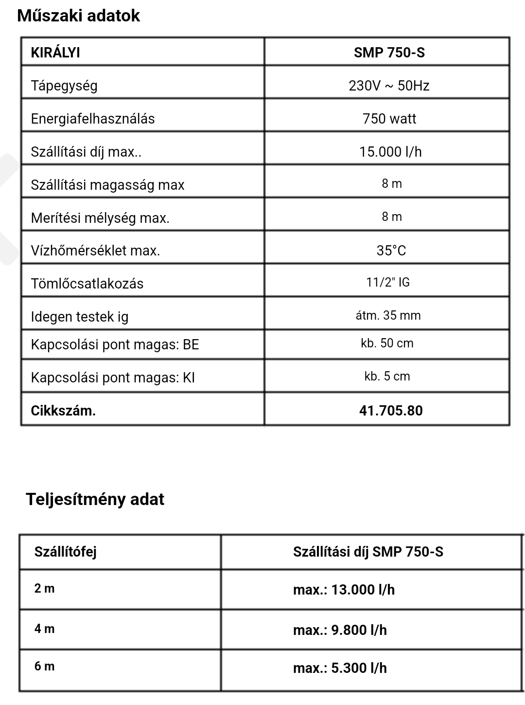

		![]() A képen az adatok : Qmax - nulla méter Hmax-nál igaz az érték. Ha a Hmax 8 méter, aakor a Qmax jó esetben egy huszada , vagy sokkal kevesebb lesz !!! Itt jön be a szivattyú jelleg görbe, nekem azt mondta egy hozzáértő , hogy a jelleggörbe középső sávja az optimális, ha oda lőjük be a szivattyú és a körülmény párost , nagy probléma nem lehet.

		A terepadottságok és a vízér dönti el, hol milyen mély kell. Az alapkérdés, az a nyamvadt szivattyú miért döglik be idő előtt??? ![]() Már minden olyan lépést megtettem ami kizárhatja a hibát, mágneskapcsoló csere, vastag erű hosszabbító, vízmentes konnektor a kútban szilikonzsírral tömítve........stb. Egy dolgot nem csináltam, az imaszőnyeget nem terítettem le és kértem az égiek áldást !!
				Azt elfelejtetted leirni hol van a szivattyúd - a kútban, viz alatt, hány méterrel felette stb. Ezek lennének a lényeges adatok.
		Amugy valoban az van amit irsz én is már 3 szivattyut elfogyasztottam, pedig csak kimondottan a kerti öntözésre lett használva napi max 1 orára. Az elsőnél én voltam a hülye mert télen kint hagytam és szétfagyott. 2 magátol ment tönkre. Mind kb 80000Ft kategoria volt. Akkor vettem egy márkás merülöszivattyút ( ami folyton a kutban, viz alatt van). Na ez immár 10 éve müködik, igaz dupla olyan drága volt mint elödjei ( nem sok van a piacon - pontosan 1   ), igy felesleges márkát irni. Rendszerint nincs a polcokon, csak rendelésre lehet kapni.
				De leírta. 8 méterre van lent a vízszint ami alá 4 méterre engedi le azaz 12m-re van lent a szivattyú.
				Még most is azt mondom, hogy a paraméterek téves értelmezéséből adódóan a motor túl van terhelve a 12m emeléssel. Ezeket a szivattyúkat a kifolyásnál nem lehet fojtani, ha pedig nem lehet akkor emelni sem alkalmas a vortex kerék. A saját szivattyúm paraméterei amit még helyesen adtak meg annak idején.
				Az emelési magasság a víz tetejétől (vízszint) számolandó! Mindegy mennyire van víz alatt a szivattyú...persze a megadott max. merülési mélységig szabad leengedni a sziváttyút. Ezt sokan nem tartják be...
		Itt egy példa: Bővebben: Link Maximális szállítási magasság 8,5 m Maximális mélység 7 m A hozzászólás módosítva: Jún 25, 2024

				A Hechtre 44 m emelő magasságot írnak , ez a szivattyú tetejétől számítódik, nulla nyomóoldali ellenállás esetében. Ebből a 44 m-ből vonodik ki minden akadály, csőátmérő, idom a nyomócsőben, csőhosszból adódó ellenállás stb. Ezért írtam korábban, h ameg van a szivattyú jelleggörbéje , érdemes az alapján mértezni. Amit Te írtál az egy sima átemelő szivattyúra vonatkozik, egy járókerék van , a néhány métert a fordulatszám miatt tudja. Nekem is van ilyen egy ciszternában3,5 méter mélyen a fenéken.  A szivattyún egy 10m-s colos tömlő van és éppen ki tudja üríteni a gödröt.  A szivattyúnak 6m emelőmagasságot adnak meg.

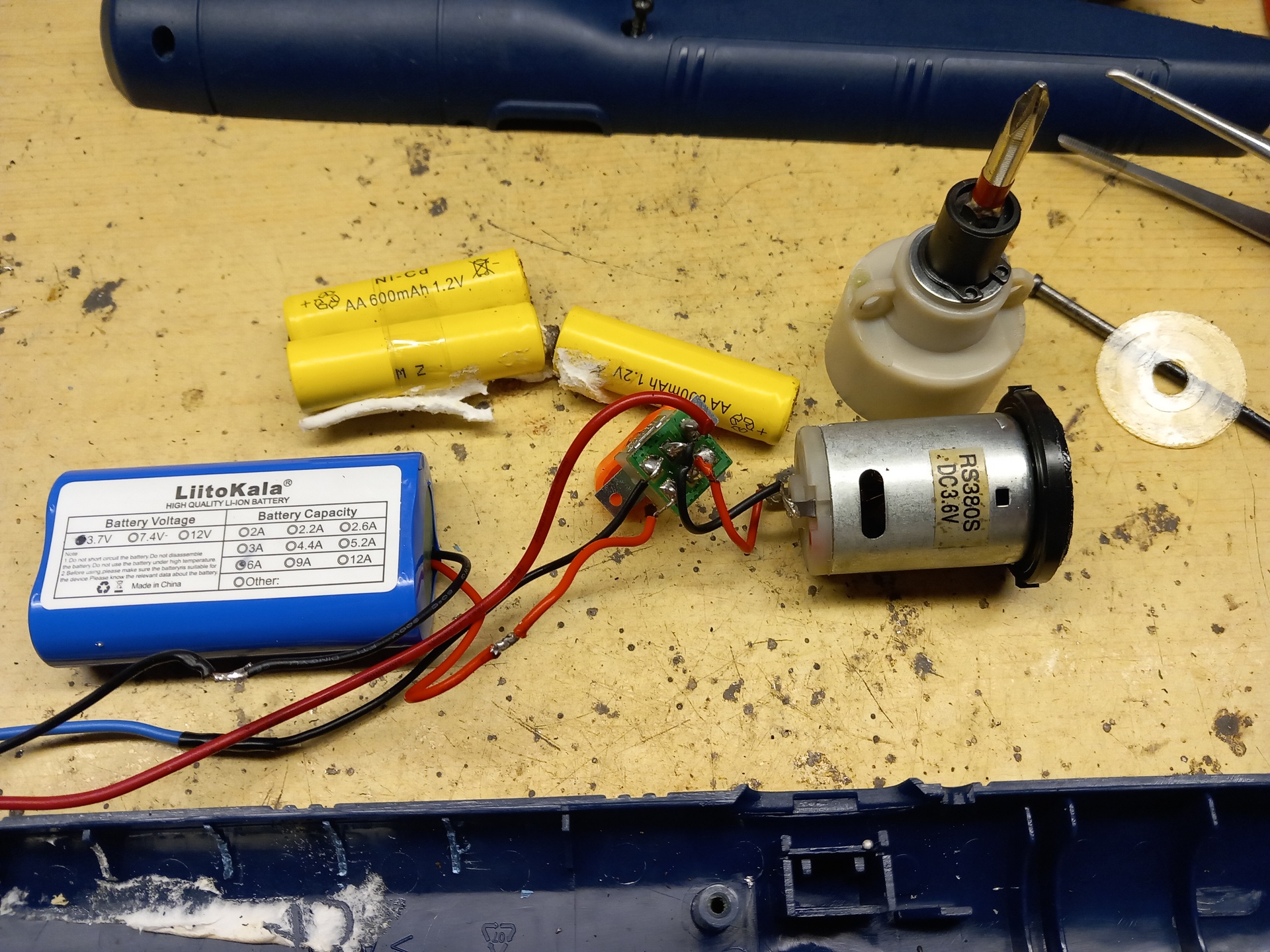

		Köszönöm, megpróbálom. Új akkuHali!Bízom benne, jó helyen van a kérdés. A képen látható kis csavarbehajtóban cseréltem az akkut. Hozzávaló töltővel feltöltöttem. A kis motor nem indul el. A gomb megnyomásakor csak ránt rajta egyet, esetleg fordul egy fordulatot, mind két irányba. Segítséget kérek, miért?
				Köss a motor helyére egy LED-et, természetesen ellenállással, 200 - 300 Ω elég. Ha a LED folyamatosan világít, akkor nagy valószínűséggel az akku védelme érez túl nagy áramot és kapcsolja le a kimenetet. Vagy többet kér(ne) a motor eredetileg is, vagy hibás a motor és többet fogyasztana a kelleténél.
				Oké, köszi a választ, de. ott van a képen mellette at a gagyi 600mA akku, ami benne volt. 3x1,2V 600mA. Ezzel működött. Az új, fel van töltve 4V ra, a kapacitás 6A.
		A LED folyamatosan világít, akku. fesz 4,13V A hozzászólás módosítva: Ápr 25, 2025
