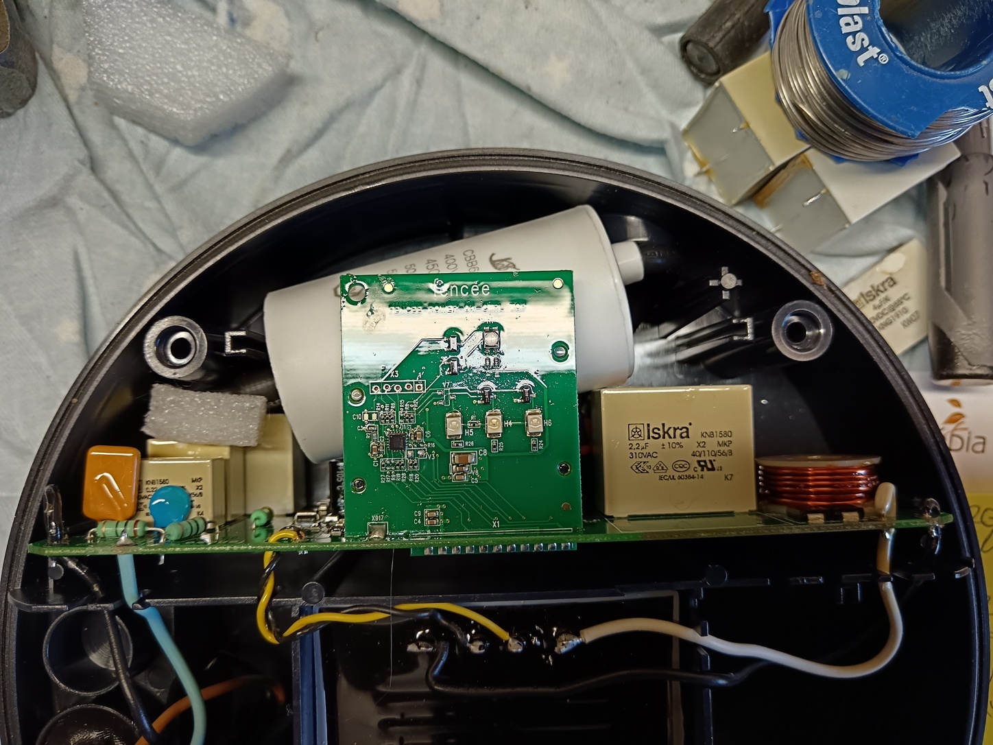

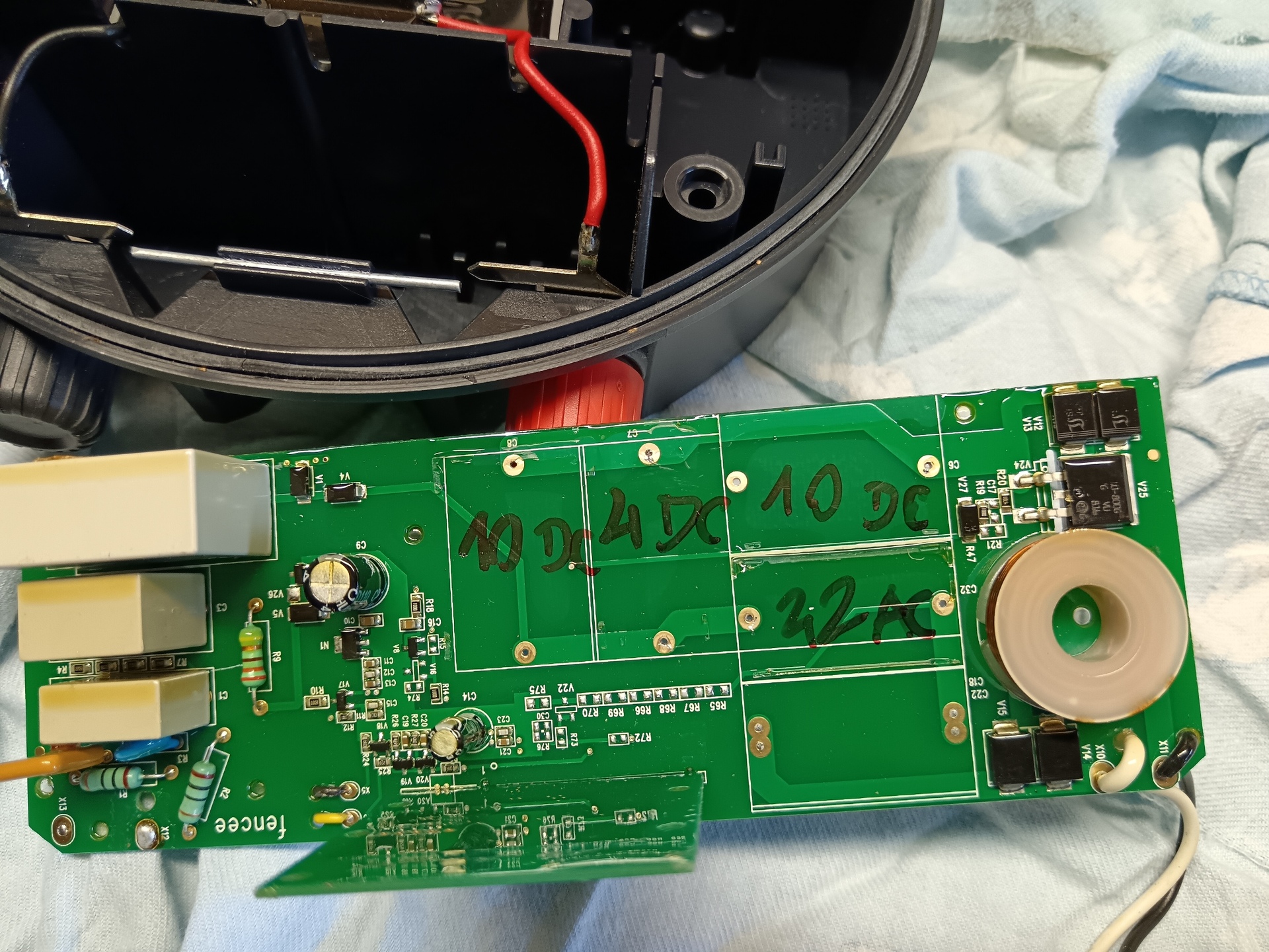

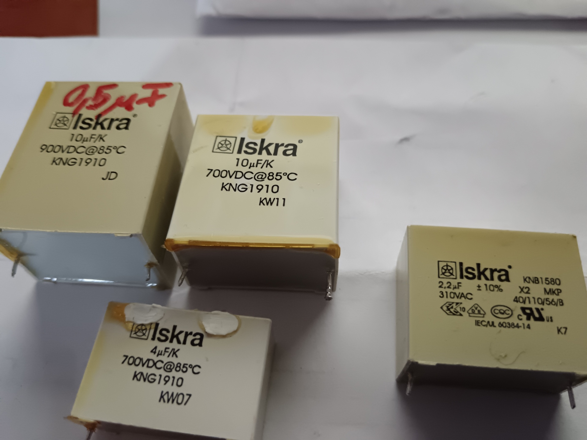

Hoztak egy villanypásztort, hogy gyenge. A rajta lévő led is jelzi, glimmlámpás mérővel kb 2kV mérhető. 10kV-ot kéne tudni neki. Kibontva a kondik, amiket rásüt a trafóra kapacitásvesztettek. ( 10µF - fél uF, másik 10µF - 150nF, a 4µF - 1nF) Csatoltam képeket. Hol kaphatnék ilyen kondikat? A nyákon adott a méret. Vagy helyettesítsem más fajtával? Mi bírná tartósan?

(#) erbe válasza Tomi111 hozzászólására (») Júl 14, 2025 /
2,2 uF, 275 V AC
Gondolom, elsősorban Szlovéniában, hiszen ott gyártották. De talán máshol is akad. A fenti 275 V-os nem megy hamarabb tönkre 230 V-os táplálásnál, mint a 310 V-os. Mert azt ugye nem írtad, miről működik a szerkezet.

(#) Tomi111 válasza erbe hozzászólására (») Júl 15, 2025 /
erbe: az AC kondi még csak oké, de a többi 700 és 900V DC. Kellhet e ekkora? Lehet ideiglenesen teszek rá mást és rámérek. 230V-ról megy, de trafó nincs az elején,csak kondik,diódák. Tegnap nem volt időm jobban átnézni,de akkor max.320V körül lehet rajtuk. A két 10µF és a 4µF párhuzamosan van. Egy 24µF körüli jó lehet helyette.

(#) erbe válasza Tomi111 hozzászólására (») Júl 15, 2025 /
700V DC és 900V DC párhuzamosan. Tehát a 900 V-os "éppen az volt kéznél" . 275 V AC kondi az 775 V DC. Régebben, ha helyettesíteni kellett, a 400 V DC kondit nem volt célszerű rátenni a 220 V-ra. A 630 V-os már mehetett, mert elérte a szinusz csúcsfeszültségének kétszeresét.
Rossz esetben, ha nem kap semmi mást, ebből a 2,2 µF 275 V AC kondiból berak 3 db-ot az AC oldalra, azzal elvben már működhetne a szerkezet. Hiszen jóval több, mint a meglévők összes értéke. Persze, hamarabb fog tönkremenni vagy alacsony értékre süllyedni.

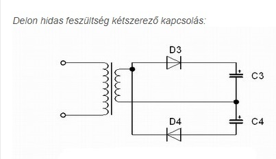

Vissza kellene követni a kondik előtti részt. Gyanítom, hogy egyszerű feszültségkétszerező van előtte, hogy nagyobb feszültségről induljon a kisütés. Ha viszont valóban párhuzamosan van mindhárom, akkor nem kell ekkora feszültségű kondi. A panelről nem lehet lekövetni az egyik DC kondi pontos bekötését. Az lehet a kétszerező.
De még az is lehet, hogy a 2,2 µF AC kondi a kétszerező első kondija.

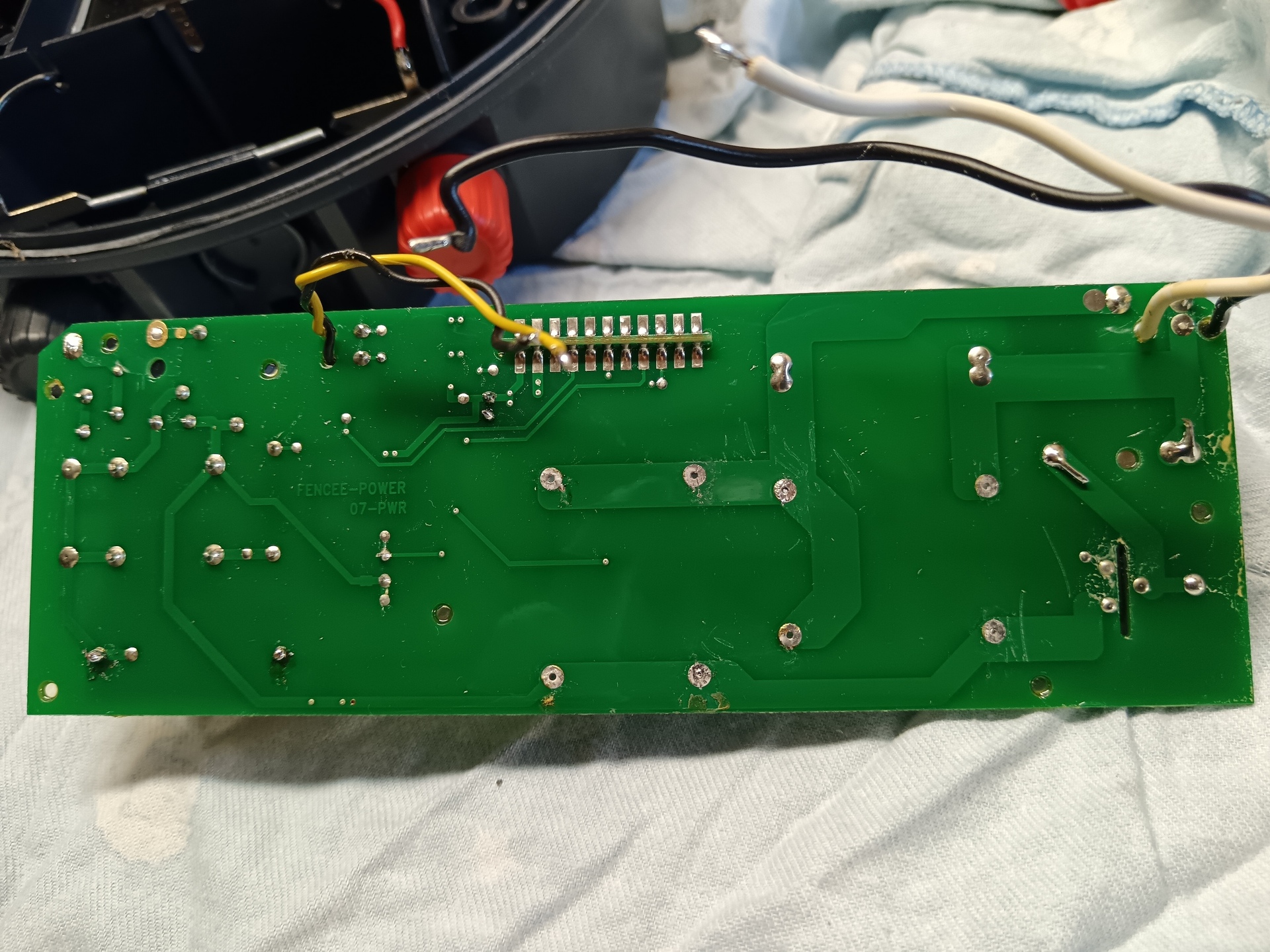

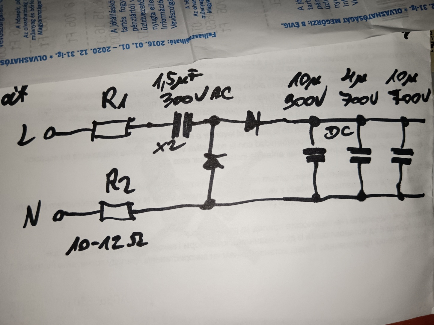

Csak most volt kis időm foglalkozni vele. Lerajzoltam a kondik töltését és lefotóztam a nyákot hátulról is. Na a szóban forgó 3 db kondi párhuzamos, így 24µF-ot tesz ki, ha hibátlanok. A 2,2µF 310V AC X2-es kondi a kimenettel párhuzamos( trafó primer) A 24µF-ot egy tirisztor ( xxx10-800G) süti rá a kimenetre egy fojtón át ( L1)
Lerajzoltam kondik tápját. Csatoltam a képet. Ez nem feszültségkétszerező szerintem, csak egy 1,5µF X2-n( ez mérve hibátlan ), diódán keresztül egyenirányít. Így ha jól gondolom max. 340V lehet rajtuk. Akkor pótolhatom 450V-os villanymotorra való üzemi kondival( több darabból, hogy beférjen és ami kiadja a kb 24µF-ot) ?
(#) proli007 válasza Tomi111 hozzászólására (») Júl 15, 2025 /
A kétszeres csúcsérték, 640V..
A 450 V AC-s kondi kibírja a 640 V DC-t. Ha találsz akkorát, ami elfér valamelyik zugban.

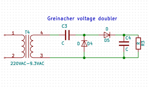

A kapcsolásod a legegyszerűbb feszültségkétszerező. Bár a másik se túl bonyolult, de ahhoz két kondenzátor kell, viszont lehet alacsonyabb feszültségű.

Nem írtam, hogy módosítsál a kapcsoláson. Csupán azt szerettem volna bizonyítani, hogy a tiedben van feszültségkétszerezés.
Pontosan lerajzoltad az első (Greinacher) kapcsolást.

(#) Tomi111 válasza erbe hozzászólására (») Csü, 21:07 /

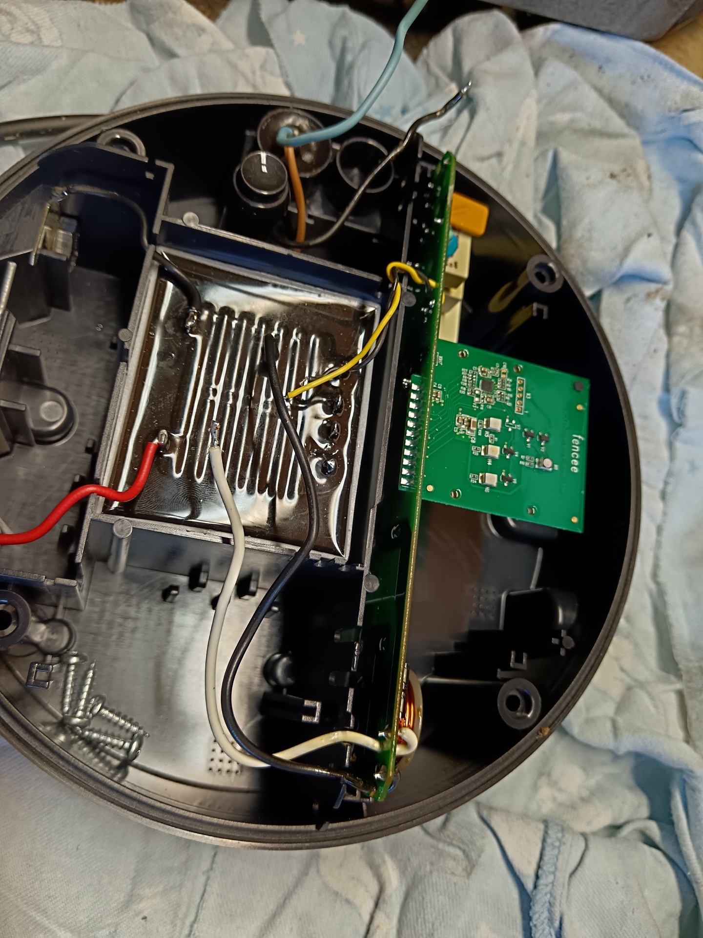

Szia! Nem említettem, mert kivettem, mérve hibátlan és visszatettem. A képen most bekarikáztam, hogy, melyik az a két diódával. Eddig nem tudtam, hogy az a kapcsolás feszültségkétszerező. De hála nektek mindig tanulok vmit.
Ma tettem bele egy motorindító kondit. 20µF 450V. ( másik képen) Épp belefért. Működik, de nem tudom elég erős-e? Mérni nem tudom. Van benne alul szikraköz, de azt nem üti át. Kb. kétszer fél centi a légrés. ( jól olvasom a neten, hogy ahhoz kb. 21kV kellene?) Ha egyiket rövidre zárom, akkor a maradékon csattog. A kondin nem mertem feszültséget mérni, hogy hány voltra töltődik fel, mert nincs kéznél a leválasztó trafóm( költözés miatt még sok cuccom kartondobozokban pihen).
