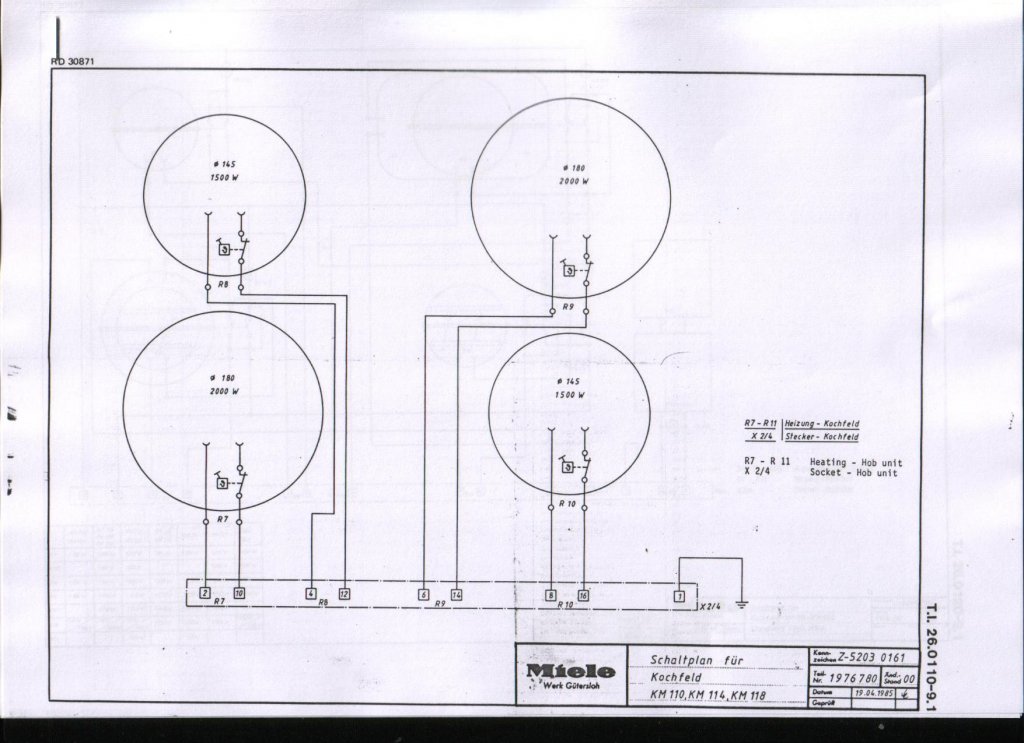

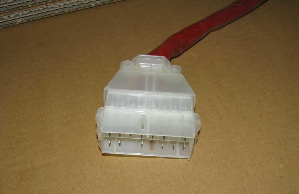

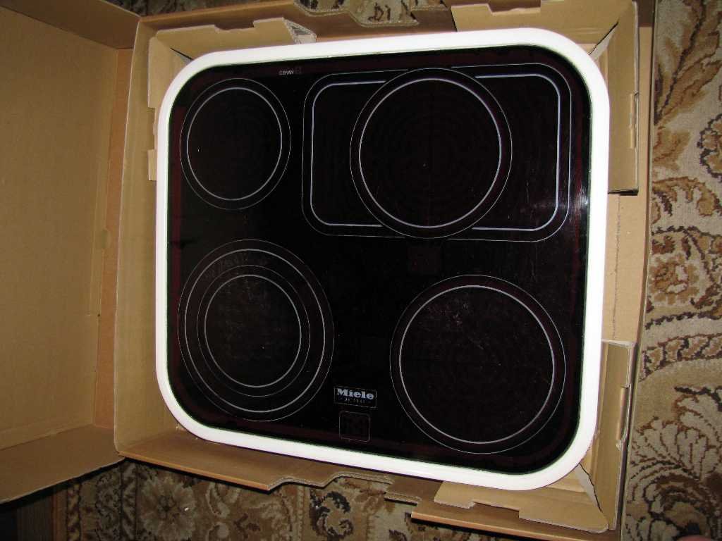

(#) tibistor hozzászólása Okt 4, 2011 /
Szerintem villanyszerelés téma, azért itt szeretnék választ kapni a következő kérdésre:
Kaptam egy négyfőzőhelyes, beépíthető kerámialapot, sütő nélkül.
A kerámialap nem érintőgombos, csak egy lapos csatlakozódugója van 13 érintkezővel.
Szeretném ezt a kerámialapot így ahogy van, sütő nélkül, magában használni.
A csatlakozódugóban lévő vezetékek felhasználásával, valamilyen "bolti" kapcsolóra történő átkötésével tudnám-e működtetni ezt a kerámialapot?
Erre kérnék választ, ha lehet! Kösz!
(#) Action2K válasza tibistor hozzászólására (») Okt 4, 2011 /
Szia! Rendben, viszont mi meg egy modell számot kérnénk róla.
(#) tibistor válasza Action2K hozzászólására (») Okt 4, 2011 /
A gyártmány és a típus: Miele KM 128 LIWS

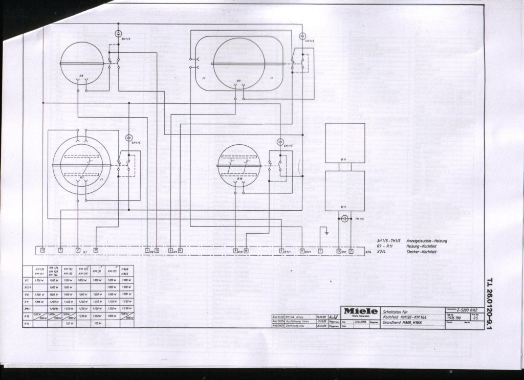

(#) tibistor válasza zoli_varga hozzászólására (») Okt 5, 2011 /
Szia Zoli!
Köszi, igen nagy segítség a kapcsolási rajz.
Ha lehetne, a 001-es rajzot el tudnád-e küldeni valamivel élesebb kivitelben. Ezen a mostanin az azonosítási számok nem olvashatók.
Szeretném még a segítségedet kérni a rajz értelmezésében, mivel nem szakmám a villamosság.
Én úgy veszem ki a rajzból, hogy az átlós, két kissebb fözőlap egyfokozatú, a másik két nagyobb kétfokozatú fűtésű.
Úgy gondolom, hogy a főzőlapok jobboldalán lévő kapcsolók beépített, túlmelegedés elleni hőkapcsolók. A fölöttük lévő "gombóc" pedig a túlmelegéskor kigyulladó jelzőlámpa. Ezek a lámpák külön áramkörön kapják a feszültséget. Amit nem értek, az a hőkapcsolóknál lévő szaggatott vonalú átkötés. Mi ez valójában?
Jól látom ezeket, vagy egészen másról van szó?

(#) zoli_varga válasza tibistor hozzászólására (») Okt 6, 2011 /
A rajzból nem tudok jobbat küldeni mert nekem is ilyen a minősége.
(#) tibistor válasza zoli_varga hozzászólására (») Okt 6, 2011 /
Rendben. Már kitotóztam, meg kiméregettem a kapcsokat.
Lehetséges, hogy ennek a típusnak két platnija úgy működött, hogy vagy be volt kapcsolva, vagy sem? Semmi fokozatok?
Illetve a két nagyobbiknál két fűtőszálat tudok ki-bekapcsolni, semmi egyéb szabályozás?
