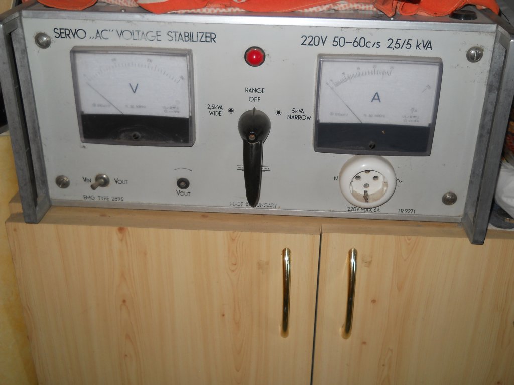

(#) djszega hozzászólása Szept 29, 2011 /
Üdv,sziasztok!Lenne egy kis problémám,kültéri diszkó hangosítással!
Adva volt a 3 fázis 3×25A megszakítókról,plusz ugye nulla,föld! Ezek tisztességesen 5×4mm2 kábellel bele mobil" betápdobozba,fi-relébe,onnan fázisonként 16A(c) megszakítókba,külön a zenének, a fényeknek,és a hűtőknek!
Na most,a buli közben,kb 2000W zene,1800W fény,és 4500Wkb. hűtőfogyasztás mellett, a digitális végfokom lekapcsolt,valószínűleg feszültséghiány miatt!(másik végfokom ami nem digit,dolgozott tovább!)
Azt mondták az okosabbak(hangosító cég),hogy valószínű nullponteltolódás lépett fel,és leesett a zene fázisán a fesz.,így a végfok érzékelte és lekapcs.)
Kérdezném,hogy mi is ez a jelenség pontosan,és hogyan orvosolható?
Hogyan oldják meg akkor pl. sokkal nagyobb kültéri hangtechnikánál,hogy minden rendben legyen? Mondjuk 20e wattnál!? Semmilyen megszakító nem oldott le!
Válaszotokat köszönöm! Egy konkrét szisztémát is elfogadnék a témában,Hangosítás betáp!-témában! Üdv. Egy fél-laikus!

(#) Action2K válasza djszega hozzászólására (») Szept 29, 2011 /
Egy pár ilyen szabadtériken én is részt vettem, s mindig is voltak gondok. Nem a hangosításon/hangtechnikán múlik a dolog, hanem a helybéli villanyszerelőn, aki kiteszi oda azt az elosztót. Nullponteltolódás csak akkor lehet, ha az odavezető kábel alul van méretezve, vagy ahonnan leágazott (gerinc), az gyenge/alul méretezett. Ha az egyik fázison 25A-el megy a terhelés, a másik kettőn meg semmi, akkor is illik ott 10%-on belül tartani a feszt. Ez akkor is igaz, ha 2 fátis van 25A-el terhelve, a harmadiknak még mindig tartani kell.
Amúgy, amióta mi külön leágazásról kapunk áramot, azóta nincs gond a technikánkkal.
(#) harmi válasza djszega hozzászólására (») Szept 29, 2011 /
Üdv.A kérdésed ismerős és sajnos eléggé gyakori esett.Ahogy az előttem szóló is írta, sok minden múlik a a helyi szakin aki a vételezést letelepíti.De nagyon sok esetben, főleg falvakban olyan gyér a hálózat. Hogy hiába igyekszik a szaki becsületesen kiépíteni a vételezést,azt a mögöttes hálózat rossz minősége miatt képtelen megoldani.Ilyenkor nincs más megoldás mint feszültség stabilizátort alkalmazni.Mi korábban mikor még üzletszerűen űztük az "ipart" beruháztunk a használt cikk oldalakon beszerezhető szervó motoros feszültségstabilizátort.Ez a készülék akár már 170V bemenő és folyamatosan változó feszültségű hálózatot képes 1-2 V eltéréssel stabilan 230V-on tartani.Ilyen vagy hasonló készülékekből lehet akár 3-at is beszerezni így a legmostohább körülmények közt is lehet jó bulit csinálni.
A feltöltött képen a mi stabilizátorunk látható.Ez max 5KVA-t tud!Ezt kb 7 éve, 25E-ért vettük.És soha nem hagyott cserben,és még javítani sem kellett.A biztosíték cserét leszámítva.
Ha te vagy ti üzletszerűen csináltok hangosításokat akkor feltétlenül javaslom ilyen készülékek beszerzését!Remélem tudtam segíteni.

(#) djszega válasza harmi hozzászólására (») Szept 30, 2011 /
Kösz mindenkinek,ezek szerint a tervemben nem volt baj,vagyis az elgondolás jó volt,hogy 3×16A mindenre elég nagyjából,csak a rossz villamos háttér okozta a gondot,ami benne is volt a pakliban...
