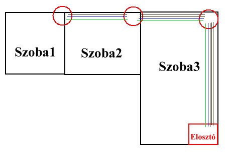

(#) nagy.peter24 hozzászólása Feb 22, 2009 /
Nem vagyok villanyszerelő és nem is szándékozom ezzel foglalkozni, de felvetődött bennem egy kérdés:
Egy családi ház villanyszerelésénél a központi elosztódobozból (tele van kismegszakítókkal) 7-8 különböző áramkör van kiépítve (külön a szobák, folyosó, fürdő...stb).
A kérdésem az lenne, hogy mit jelent a külön áramkör?
- a többi áramkörtől független fázis-nulla-föld vezetékek mennek minden áramkörben?
- elég ha minden áramkörhöz külön fázis megy és a nulla-föld vezetékek lehetnek közösek
- fázis-nulla külön és közös föld vezeték?
A konkrét probléma: a vezeték csatornákban dobozból-dobozba mennek a vezetékek. Az egyik irányba 3 külön áramkör megy: szoba1, szoba2, szoba3. Ez úgy van megvalósítva, hogy 3 fázis(fekete) 1 nulla(kék) és egy föld(zöld/sárga) vezeték van kötve (mellékelt ábra). Nem kellene minden áramkörnek külön nulla és külön föld?
Milyen hátránya lehet annak, hogy ha így van kiépítve az egész házban a 7-8 áramkör? (A konyha teljesen külön van.) Normális dolog ez? Talán még annyi információ, hogy mindenhol 1,5mm2-es tömör réz vezetékek vannak (konyha itt is teljesen más, azt hiszem az 2,5mm2).
(#) tilde válasza nagy.peter24 hozzászólására (») Feb 22, 2009 /
A 7 - 8 kismegszakító a 7-8 külön áramkör fázisát kapcsolja, ezenkívül normális esetben kellene lennie az elosztószekrényben egy nullavezető és egy védővezető sinnek, ahová az egyes áramkörök nulla és föld vezetői csatlakoznak, ha ezek ott össze vannak kötve, mármint a két sin, akkor mindenbizonnyal ott lett kettéválasztva a föld és a nulla vezeték. A hálózat további részén már sehol nem lehet összekötve a védő a nullával, jó esetben.
Tehát az elosztószekrényből külön fázis - nulla - föld vezetékeknek kell tovább mennie az egyes áramkörökhöz.
Szerintem nem lehet közös nulla és föld vezetékeket vezetni, mivel ezek ha egyforma vastagságúak a fázis vezetékekkel, akkor túlterhelődnének; az áramnak valahol vissza is kell jönnie. Bár azt nem tudom hogy tiltja e a szabvány, hogy vastagabb nulla és föld vezeték esetén. lehet e velük több hálózatot ellátni, bár én nem spekulálnák vele, én még erről nem hallottam.
Bár nem teljesen értem a rajzot, de szerintem az történt hogy a villanyszerelő úr spórolni akart a vezetékkel. A három külön áramkört az elosztóból egy öteres vezetékkel látja el, majd minden szobába csak egy fázist vezet be, a három áramkör számára közös nulla és védő vezetékkel együtt. Ha ez így van akkor a hálózat ezen részének nulla vezetői túlterheltek, és hát a védő vezeték se erre van méretezve.
Az hogy a konyha külön van az jó, mivel úgyis ott vannak a legnagyobb fogyasztók.
Hát lámpakörök számára 1,5mm2, és konnektorkörök számára 2,5mm2 vezetéket szoktak használni, de ha 10 A -es megszakítóval van védve a kör akkor elég a konnektorkörnek az 1,5mm2 vezeték is, bár ezt ma már nem hiszem hogy sűrűn alkalmazzák.
Ja és visszatérve, ha minden úgyvan ahogy értelmezem akkor túlterhelve az 1,5mm2 nulla vezető csak akkor van ha meghaladja az áram a 16A -t, de mivel a megszakító ezt nem minden esetben fogja megszakítani, hát könnyen túlterhelődhet. Én nem dicsérném meg azt a villanyszerelőt aki ezt csinálta.
(#) karesz01 válasza kumpl hozzászólására (») Feb 22, 2009 /
A szelektivitás hiánya!
azért vágja le a kismegszakítókat mert áramban, és gondolom kioldási karakterisztikában megegyeznek (C20,B20,L20 stb.).
Ami neked van a mérő alallt a 32A-es az a főbiztosítód.
A következő lépcső alatta a 25A ilyet kéne betenni 2.-nak.
A dugaljak általában 16A-re terhelhetők azoknak akkorát szokás betenni!
világítás attól függ hogy hány izzó,fénycső megy bőven elég a 10A-es
Irj ha ven kérdésed válaszolok!
üdv.
(#) DjWape hozzászólása Feb 22, 2009 /
Szia villanyszerelöként elmondom hogy mi a helyzet.
a Kioldási karakterisztika nem eggyezik meg egyik kismegszakítónál se.
ha megnázed a konektorokat akkor mindeggyiken látod hogy mennyi ampert bír el ez álalában 16A
a kapcsolók meg 10 ampert bírnak el kivélel a
Prodax.
konegtor áramkörnek is használnak 1.5mm vezetéket ez attól függ hogy ki mit szeretne beledugni.
ha PL 5 dugalj van egy helyen, akkor oda kell a 2.5mm vezeték.
Ha a konegtor áramköron van 5 db dugaljde nem egy helyen akkor csak a gerinc vezetéknek kell 2.5 mm lennie. ha kérdésed van még akkor írj nyugodtan segítek
