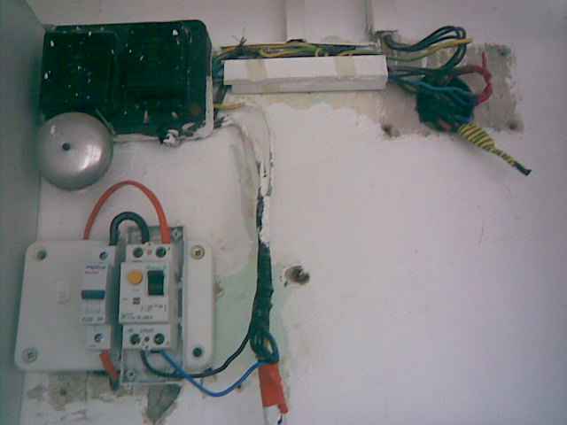

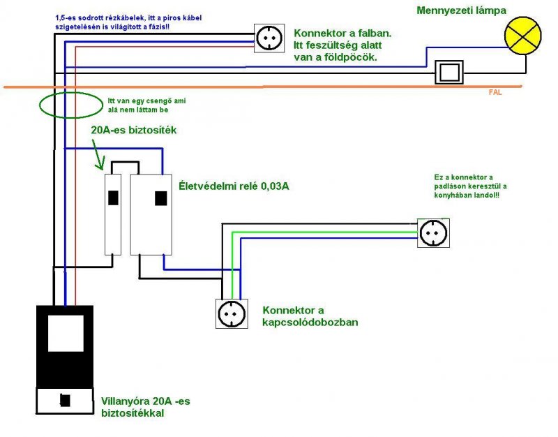

(#) hokaukomuszika hozzászólása Márc 26, 2009 /
Sziasztok, tegnap megnéztem a szemmel látható dolgokat a lakásban és gondoltam megosztom veletek egy laikus rajz és egy kép formájában amiket láttam.
(#) Dudus válasza hokaukomuszika hozzászólására (») Márc 26, 2009 /
Aki ezt csinálta fél lábbal már a börtönben kéne, hogy legyen ! Én azonnal nekilátnék, legalább az életveszélyt megszüntetni!

(#) hokaukomuszika válasza Dudus hozzászólására (») Márc 26, 2009 /
Megijesztettél az életveszéllyel, ezért még1x végignéztem a rajzot és egy kis javítást eszközöltem rajta. Ez így már tényleg megfelel a valóságnak. Eszembe jutott , hogy van a rokonságomban magasfeszültségű villanyszerelő. Azthiszem ideje felvenni vele a kapcsolatot.
Bocs a lényeg kimaradt!
A zölddel jelölt védőcezető, amit két konnektor közé rajzoltál nem kapcsolódik a pirossal jelölet vezetőhöz sehol?
