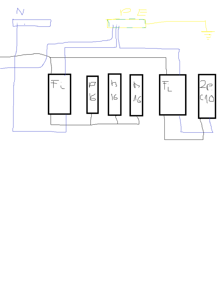

(#) fúró hozzászólása Jan 14, 2014 /
Sziasztok lenne egy kérdessem fi relét szeretnék ki építeni 2db fi lenne benne , mert a másik egy vízmelegítője lenne. A kérdessem az lenne a mellékelt rajz szerint jól van e bekötve, ja meg régi építésű a ház és ütnek le egy földelő szondát.
(#) Szirty válasza fúró hozzászólására (») Jan 14, 2014 /
Üdv fúró!
A rajzod nem egyértelmű és nem pontos, de a fi relére nem kell rákötni a védőföldet.
Miért nem bízod szakemberre?
Drága?
(#) proba válasza Szirty hozzászólására (») Jan 14, 2014 /
Lehet az a PEN sín. Gondolom az a FI bemenete.
(#) fúró hozzászólása Jan 15, 2014 /
Sziasztok inkább teszek fel értelmesebb rajzot egyébként a fi relé ellőt nem akarom a védőföldet rákötni hanem előtte nullázok.
(#) tomikapc válasza fúró hozzászólására (») Jan 15, 2014 /
Szia! A bejövő PEN először PE sínre megy. Esetleg a PE sínről lehetne a két FI reléhez menni, majd a FI relék után lenne mindegyiknek saját nulla sínje. PEN összekötő sorkapocsról én még személyesen nem hallottam. Nem szeretnéd inkább villanyszerelőre bízni?
