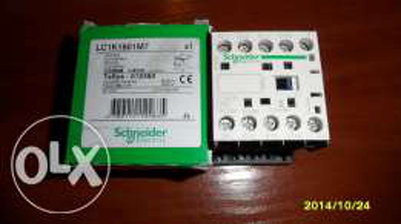

Két dologban kénék segítséget. Az egyik egy jelölés értelmezése. Mágneskapcsolókon mit jelöl az AC jelölés, mit egy szám kísér. pl. AC1
A másik kérdésem, hogy van egy villanymotor, mit egy frekvenciaváltó vezérelt, pontosabban szabályzott. De a frekiváltó bedöglött. A frekiváltó a motort 6 vezetékes bekötéssel működtette.
Kérdésem az, frekvencia váltó tud csillag delta átkapcsolást, esetleg direktbe deltában indítja?A motor egy WILO szivattyú, kb. 7kW-os. Ki kellene váltanom a motort egy direkt indítással. Ez a motor egy tartalék, rásegítő szivattyú lenne, nem folyatomos, vagy szakaszos üzemű, hanem eléggé időszakos. Ha csillagban üzemel, romlik a teljesítménye?

(#) potyo válasza V1rusH hozzászólására (») Jan 14, 2015 /
Az AC1 azt jelenti, hogy váltakozófeszültség kapcsolására alkalmas, az egyes szám meg azt, hogy milyen jellegű terhelésre. Azért lényeges, hogy váltakozófeszültségre, mert ott könnyebben elalszik az ív, kevésbé veszi igénybe a pogácsákat. Az AC1 meg a Schneider szerint olyan fogyasztó, aminek a teljesítménytényezője legalább 0,95, ami azt jelenti, hogy szinte teljesen ohmos, tehát pl. motorhoz nem alkalmas.
Csillagban romlik a teljesítménye, kb. 40%-ig terhelheted. A frekvenciaváltónak nincs szüksége csillag-delta indításra, mert fixen deltába kötve is úgy szabályoz, hogy ne legyen nagy áramlökés - és ugyanezen szabályzásból fakadóan nagy indítónyomatéka is lesz a motornak.
7kW-ot direktben indítani nem egyszerű, kérdés, milyen a mögöttes hálózat. Háztartásnál biztosan leveri a biztosítékot, ha direktben bekapcsolod deltában, oda kellene a csillag-delta indítás. Valami komolyabb ipari hálózatnál viszont akár még a direkt indítás is szóbajöhet - csak nem az AC1-es mágneskapcsolóval

A mágnes kapcsoló típusát nem tudom ponoan, érdemes lett volna az adattáblázatot lefotóznom. Az egyik azt hiszem hogy egy simens, és tudja a 7kW-ot. Motort kapcsolgat, de egy sokkal kisebb teljesítményű áramvédővel. A képen mellékeltem is, így néz ki.

Az a kis LC1-K sorozatú "mágneskapcsoló" ideig óráig jó egy 7kW-os motor gyakori kapcsolgatásához. Ha már Schneider, akkor minimum LC1-D18 típust tennék be.

Abban segítsetek nekem legyetek szívesek, hogy hol találok valami (tan)anyagot, a mágneskapcsolók méretezéséről?
Áram nemre: [AC/DC], teljesítményre: [W], terhelés típusra: [R,L,C]
(#) elektroton válasza V1rusH hozzászólására (») Jan 14, 2015 /
„Abban segítsetek nekem legyetek szívesek, hogy hol találok valami (tan)anyagot, a mágneskapcsolók méretezéséről?”
Legegyszerübb egy gyártmány katalógusát áttanulmányozni, pl. az említett típus esetén:
mágneskapcsoló
Ott a megfelelő üzemmód sor szerint lehet választani. Ha sűrűn kapcsolgat, akkor érdemes eggyel nagyobb típust választani.
Egyébként a nagyobb alkatrész gyártók, mint a jelzett típusé is tartanak képzéseket pl. ilyenről is. Van aki ingyen, van aki némi térítésért.

Direkt indításnál nem az üzemi áram a gond, hanem a bekapcsolási áramlökés, ami az üzemi áram akár hétszerese is lehet. Csillagban indítva meg a delta indítás egyharmada az indítási áramlökés.
Mellesleg neked hogy jött ki a 3*14A? Nekem csak 3*10A jön ki...
