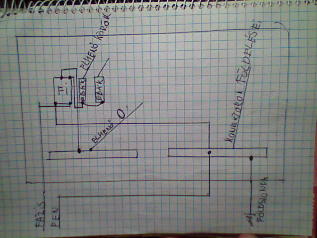

(#) roro27 válasza Dudus hozzászólására (») Okt 29, 2009 /
A lakáselosztóban történő szétválasztás gondolom arról szól PEN vezető az egyik sorkapocsba(PE) majd azt összekötni a másik sorkapoccsal(N)?!
(#) Dudus válasza roro27 hozzászólására (») Okt 29, 2009 /
A PEN vezető bejön a PE sínre és innen csinálsz egy átkötést a nulla sínre......ahogy mondod.
Köszönöm most már tényleg minden tiszta!
(#) plepi válasza roro27 hozzászólására (») Okt 29, 2009 /
Így kell csinálni
(#) plepi válasza plepi hozzászólására (») Okt 29, 2009 /
Ez egy lakáselosztó elfelejtettem odaírni!!
