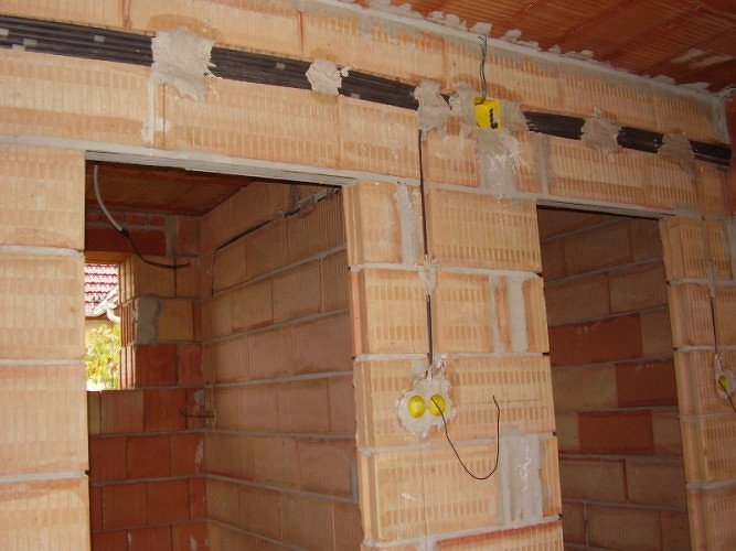

Úgy zavarnám el a villanyszerelőt (ha nem magam csinálnám) mint a szél, ha nálam tele rakná a falat csövekkel meg dobozokkal Agyhalott szabály volt akkor is amikor még élt.

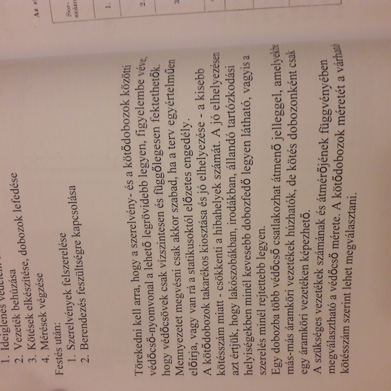

Az iskola pedig ahol leirták a kötést toldás helyett...
A mellékletben láthatod az oktatóanyaguk sem szerénykedik a kifejezéstől

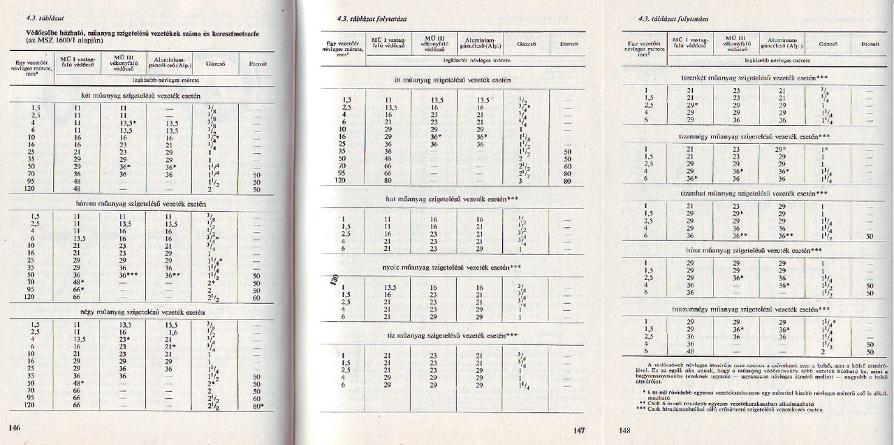

Egy helyen láttam vezetékek terhelhetősége védőcsőben táblázatot, Bővebben: Link . Ez alapján minél több vezetéket teszel bele, annál kisebb szorzóval lehet figyelembe venni a vezetékek terhelhetőségét. pl 3 vezeték 0.7*24 , 10 vezeték 0.48*24A 1,5 kábelre vonatkoztatva. A 2.5-ös kábel szorzója 32A a táblázat szerint.Aztán úgy variálod ahogy akarod. Ez tisztán műszaki szempont, az esetleges jogszabályokkal nem foglalkozik.Mondjuk ami még sarkalatos kérdés a védőföldet beszámítja e kábelnek, de szerintem mivel az nem melegszik, nem kell vele számolni.

Köszi szépen a válaszokat és a táblázatot,ezt érdekesnek találom:5 db 2.5 vezeték mehet a 16os csőbe de ha 6 van arra már 23ast ír,amibe viszont 10 is mehet szerinte.Kicsit nagy méretugrásnak tűnik...
(#) DannyTorrence válasza proba hozzászólására (») Júl 27, 2018 /
Ez a könyv 32A-t ír 2.5re egy másik forrás szerint 21A.
https://www.novill.hu/magazin-fooldal/567-vezetekek-terhelhetosege-...tezese

Itt nem foglalkoznak vele hány ér. Mivel általában a vezetékek oda vissza mennek, ezért az én táblázatom szerint is 25,4A jön ki. Ez a két érték viszont ár nincs olyan messze egymástól.

Hát, bocs, az nem volt egy jó könyv, ezt nézte el a szerző:

Az a táblázat - a csoportbeosztással együtt - nem jó, bár az eltérés a táblázatban nem nagy, konkrétan a 2,5-nél csak az első oszlopbeli szám más, 20. Valaki összeollózta így, szomorú, hogy ez kereng a neten, de most látom, lehet oda írni helyesbítést, lehet, hogy felhívom a figyelmét a közzétevőnek.
Bár az egyik lényeg ott van a táblázat feletti vastagbetűsben, miszerint új létesítésnél nem ez alkalmazandó, így ez is jószerivel elméleti beszélgetés.

Már a múltkor is gondolkodtam rajta, de nincs ez a táblázat meg valakinek helyesen?
Aktualizált adatokkal stb... Nekem is például legalább 2 különböző verzióban van meg a gépen -amennyire tudom mind hibás valahol- esetleg a a "segédprogramok" között is lenne létjogosultsága, így ha erre téved valaki akkor egyszerűbben megtalálná amire szüksége van belőle ráadásul a téma szakértői is könnyebben hivatkozhatnának rá ...
Vagy ez hülyeség?
(#) ötfelezős válasza adapter hozzászólására (») Júl 28, 2018 /
Pont ennek nincs aktualizáltabb változata, mint az 1980-as kiadás, amit 98-ban vontak vissza. És volt előtte két régebbi, ezek keverednek, van, ahol a táblázat újabból és a csoportbeosztás a régebbiből, satöbbi. Én egyszer már elhatároztam, hogy összekalapálok egy rövid ismertetést, el is mentem a szabványügyi olvasóterembe, de sajnos már nem lehet oldalakat másoltatni, csak az egészet megvenni, a jegyzetelés meg nem sikerült tökéletesre.
A legrosszabb ebben a táblázatban a utolsó oszlop, aminek értelme nincs is, hiszen minek adunk meg háromféle terhelhetőséget egy vezetékre, ha csak egyféle biztosítóértékeket alkalmazhatunk? Ilyen utolsó oszlop nincs a szabványban, ez az egyik híres villanyszerelő-könyv-író bűne, hogy ezt így hagyta könyvében*, és innen szétterjedt. Volt viszont az előző kiadásokban biztosítóbetét oszlop, csak nem a végén, hanem minden amperes oszlop után a megfelelő. Annak volt értelme.
A mostani, nyugatról beszivárgó meg angol nyelvű, de legalább egy magyar nyelvű segédlet van, a Legrandé. A mostani szabványra alapozott terhelhetőség kisebb, ki tudja, melyik a jobb.
*Miközben a szövegben is az volt, hogy a terhelhetőségnek megfelelő biztosító...
(#) gordonfreemN válasza ötfelezős hozzászólására (») Júl 28, 2018 /
Látom ez a bocs szó nálad beragadt
A te mellékletedben lévő a pontosabb megfogalmazás de felteszem, hogy a szerző szándéka a kötés szóval helyettesiteni a toldást és elágazást.
Szerinted miért nem megfelelő vagy nem helyes ez?
Mert ha tartalommal észérvekkel alátámasztod hogy szerinted miért nem helyes a kötés a toldás és elágazás helyett akkor igazad van.
De ha csak beböfögöd egy fizikai téma esetében hogy az szerinted helytelen akkor az pont annyit ér mintha én azt mondanám a levegőből, hogy szerintem meg helyes.
Szóval ha lesznek tények máris áthúzom a tanulmányom ezen részét és kijavitom az általad előbb ajánlottal. Illetve ez esetben megkérlek nézd el nekem hogy a tanulókönyvemből ideztem.
(#) ötfelezős válasza gordonfreemN hozzászólására (») Júl 28, 2018 /
szerinted helytelen
Nem minősítettem egyéni véleményemnek.
A fórum szóhasználata szerint válasznak hívják, nem böfögésnek.
„A fórum szóhasználata szerint”
Így van, aszerint nem.
„Nem minősítettem egyéni véleményemnek.”
„Bocs, nem kötés, toldás*. Mert, ugye, minden bogár rovar, de...”
Ha ez nem egyéni vélemény akkor pont arra kértelek fejtsd ki bővebben honnan ez?
Lehet kupeckodásnak tűnik de egyáltalán nem az. Komolyan kérdezem.
*Az idézett könyved szerint ez pontos akkor lenne ha ezt irtad volna:
Nem kötés, toldás vagy elágazás.

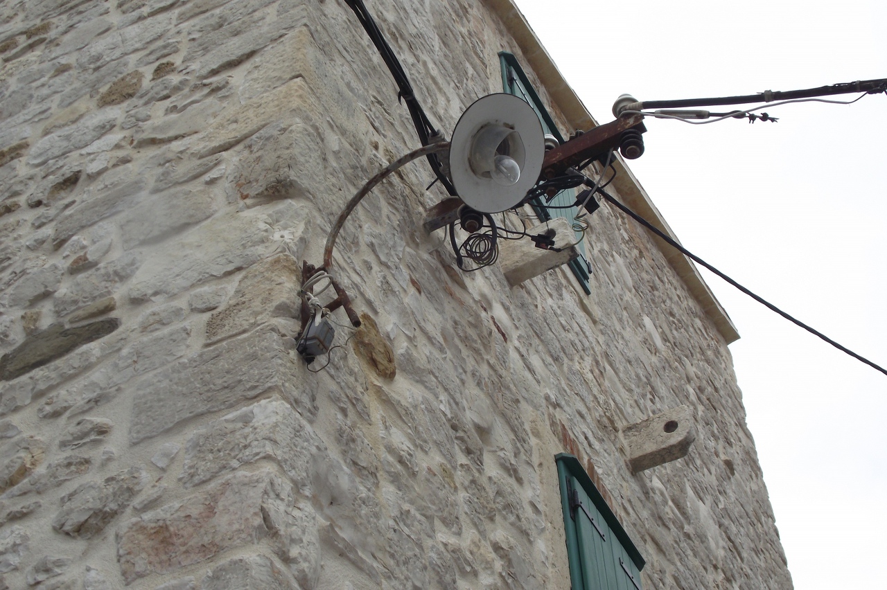

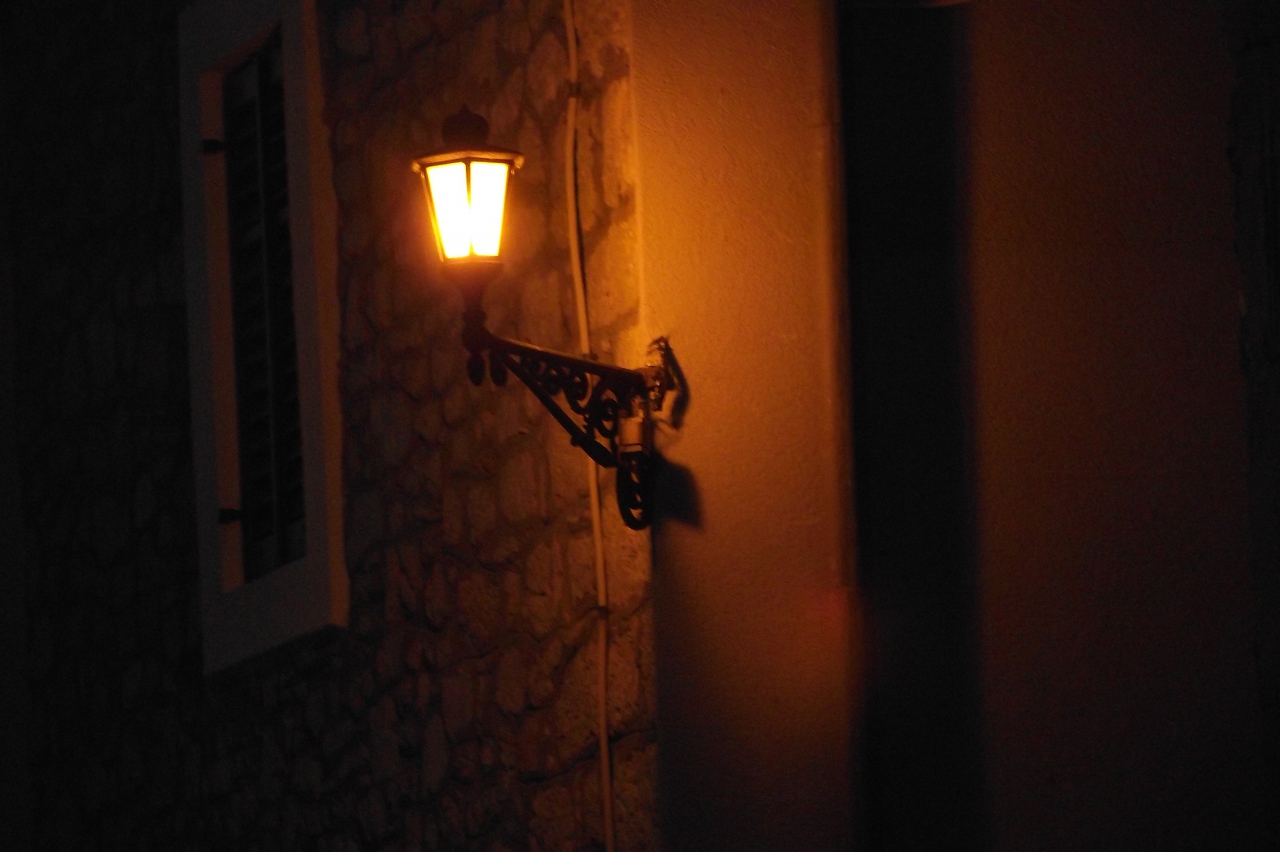

Beszélünk itt szabványról, védőföldről, IP xx, stb. De mit láttam Horvátországban! Lefotóztam, igen most 2018-ban! A régi utcai lámpák átalakítása nátrium izzósra. Nézzétek a képeket! és működnek, pedig néha eső is veri...kettő kép Sibenik óvárosában, egyik este Vodicében. (ott is látszik a fojtó
A hozzászólás módosítva: Aug 3, 2018
(#) Tomi111 hozzászólása Aug 3, 2018 /

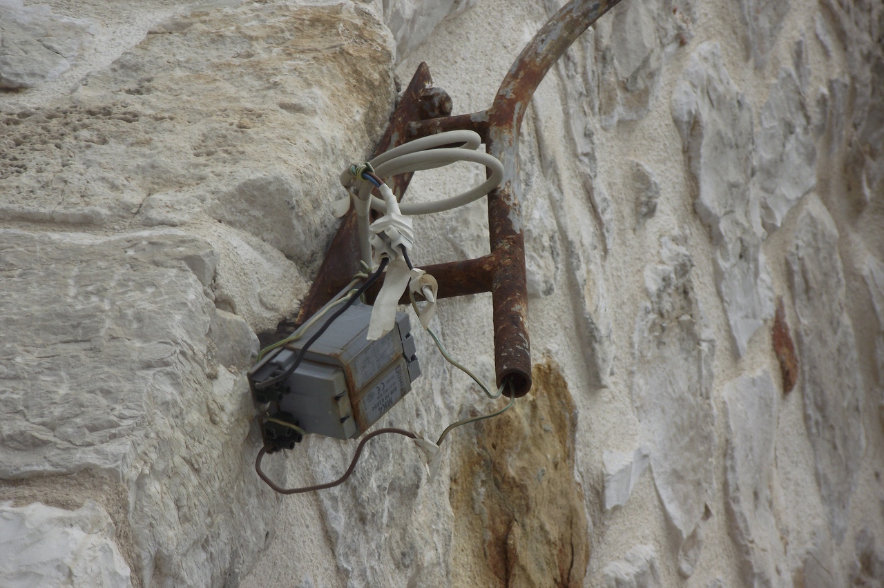

...a fojtó közelről...
(#) KTobi válasza Tomi111 hozzászólására (») Aug 3, 2018 /
A "normális" annyiban különbözik, hogy a fojtó egy fém dobozban van, azt sem igen szokták földelni a karókon. Több példányt tudok, ahol rögzítve sincs benne, mert minek, úgy sem mozog.
(#) Tomi111 válasza KTobi hozzászólására (») Aug 3, 2018 /
Az oké, de így szabadon? Volt amin láttam, hogy egy kábelkötegelő fogja. Olyan is volt, amit már csak a két vezeték fogta, azon lógott... a járda felett. És nem egy ilyen, azon a részen az összes.
